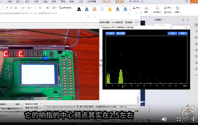

录音的频谱

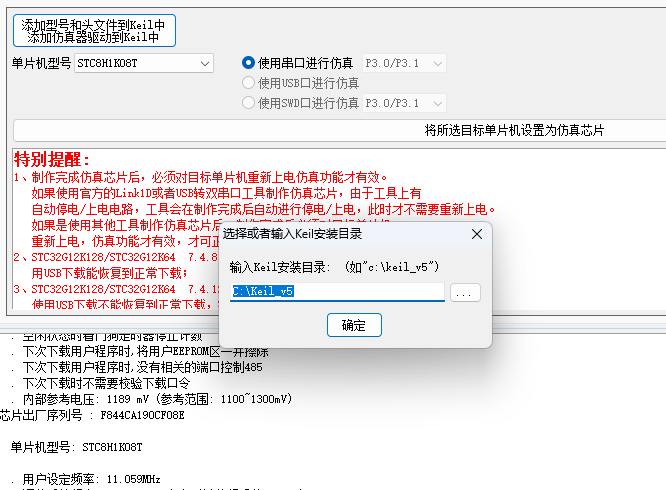

熟悉下载程序软件
熟悉程序编译软件
给编译软件添加芯片型号和头文件

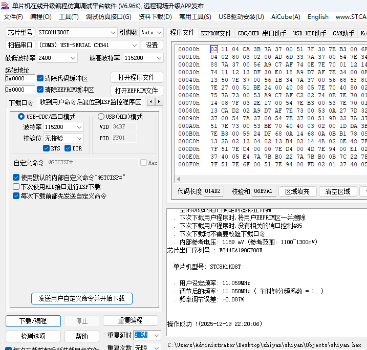

发表于 2025-12-16 09:32:00 | 显示全部楼层

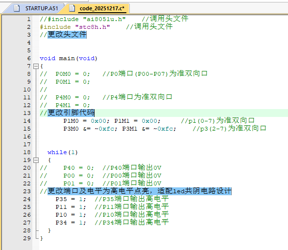

打卡第3集,
//#include "ai8051u.h"                //调用头文件
#include "stc8h.h"                //调用头文件
//更改头文件
//        P0M0 = 0;                //P0端口(P00-P07)为准双向口
//        P0M1 = 0;
//        P4M0 = 0;                //P4端口为准双向口
//        P4M1 = 0;
//更改引脚代码
            P1M0 = 0x00; P1M1 = 0x00;     //p1(0-7)为准双向口
      P3M0 &= ~0xfc; P3M1 &= ~0xfc;    //p3(2-7)为准双向口
//                P40 = 0;        //P40端口输出0V
//                P00 = 0;        //P00端口输出0V
//                P01 = 0;        //P01端口输出0V
//更改端口及电平为高电平点亮,适配led共阴电路设计
                P35 = 1;        //P35端口输出高电平
                P11 = 1;        //P11端口输出高电平
                P10 = 1;        //P10端口输出高电平
                P34 = 1;        //P34端口输出高电平

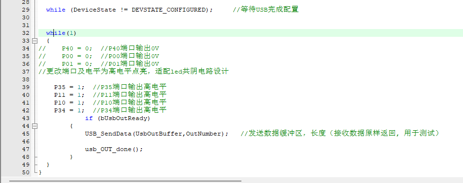

修改原程序,适配自制电路,制作点灯实验
适配现有芯片,灵活应用,
更改头文件为STC8H.H
P1-P3(2-7)设为准双向口,参考I\O口配置工具,原程序改为注释

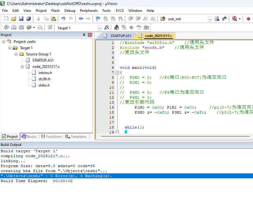

参考原程序,把低电平输出更换高电平输出,适配自制共阴LED电路
经下载测试,原来PXX 就是PX.X引脚,0\1为0V和高电平,
准双向口的电压经测量为2.88V,自己上手就是不一样
下为修改后的程序截图

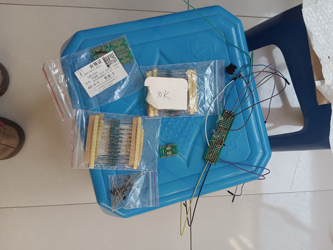

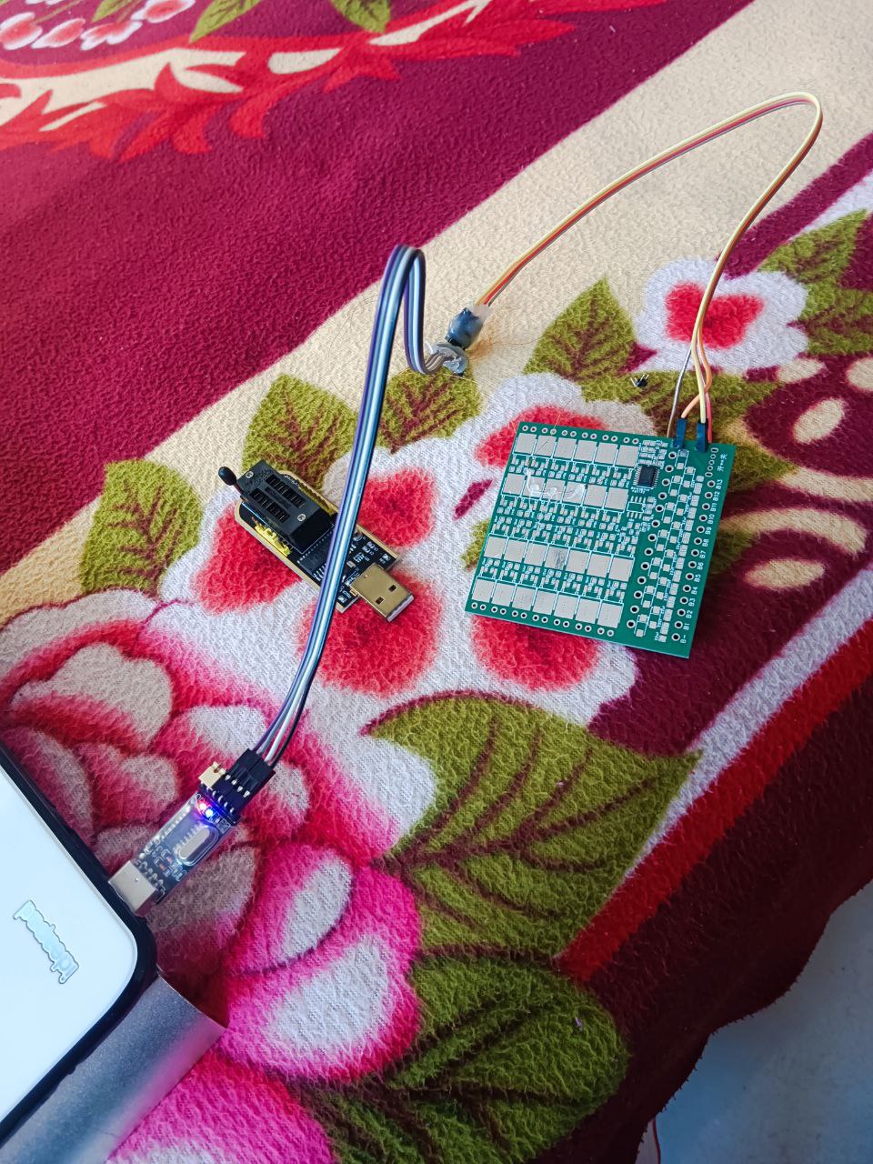

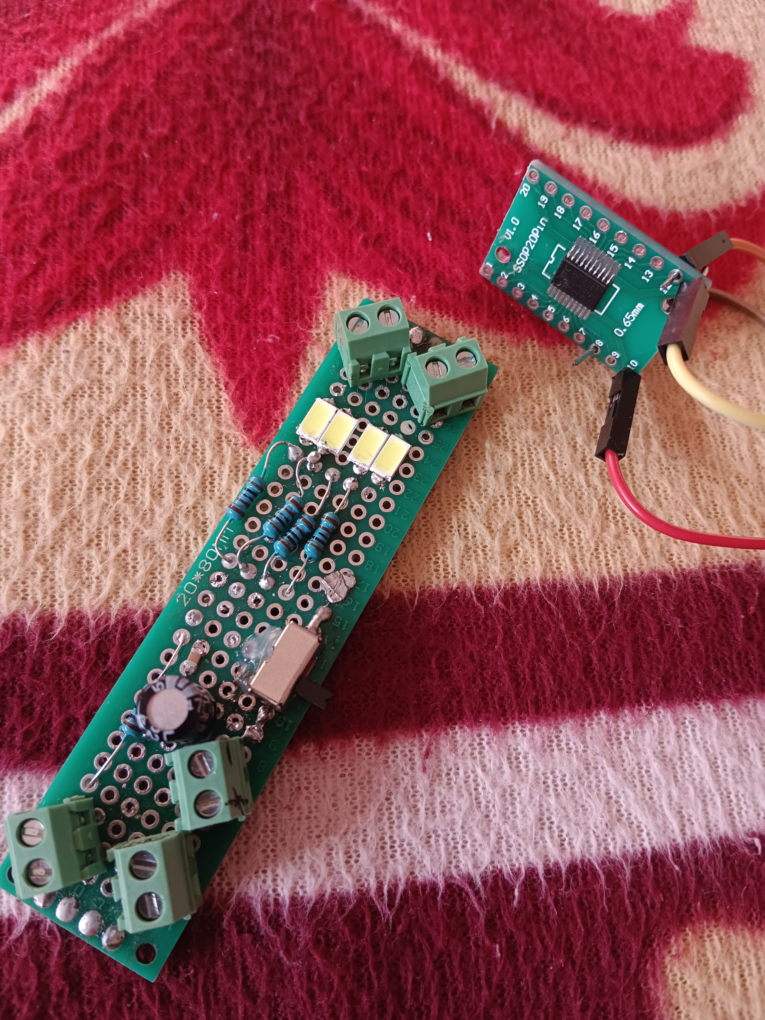

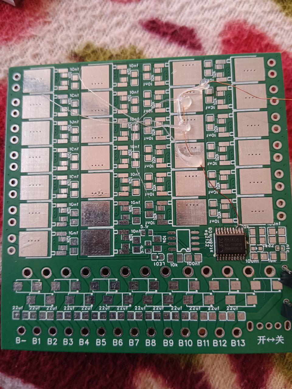

没有实验箱,正好手边有STC芯片,自己搞了一个点灯测试电路,
下为准备配件和焊接好的图片
没有实验箱也是拼了,硬整了个点灯线路,
用备用芯片搞了迷你测试板
下为利用点灯程序测试个人程序视频

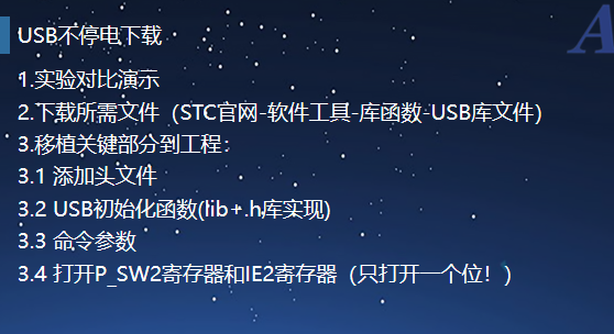

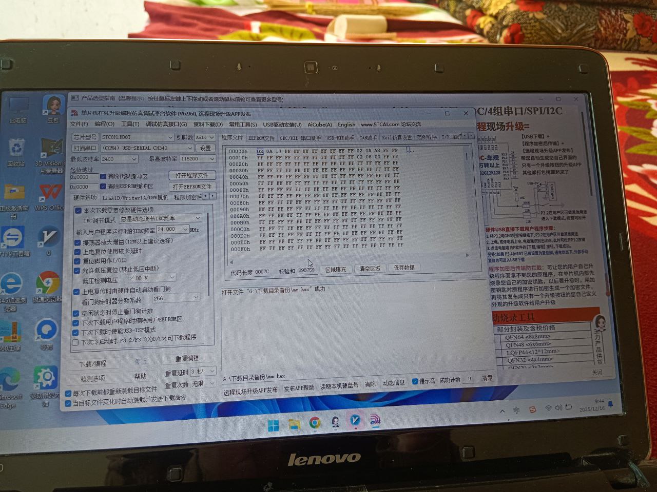

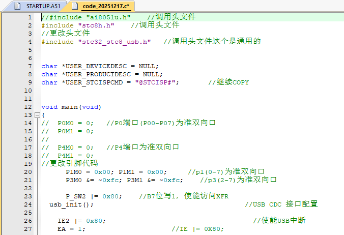

打卡第四集,不停电下载,
感言:下载过一回后,后续程序无此代码,都可以实现不停电下载,编译进了平常不擦除的区域,挺方便的!
正好方便测试顶顶顶

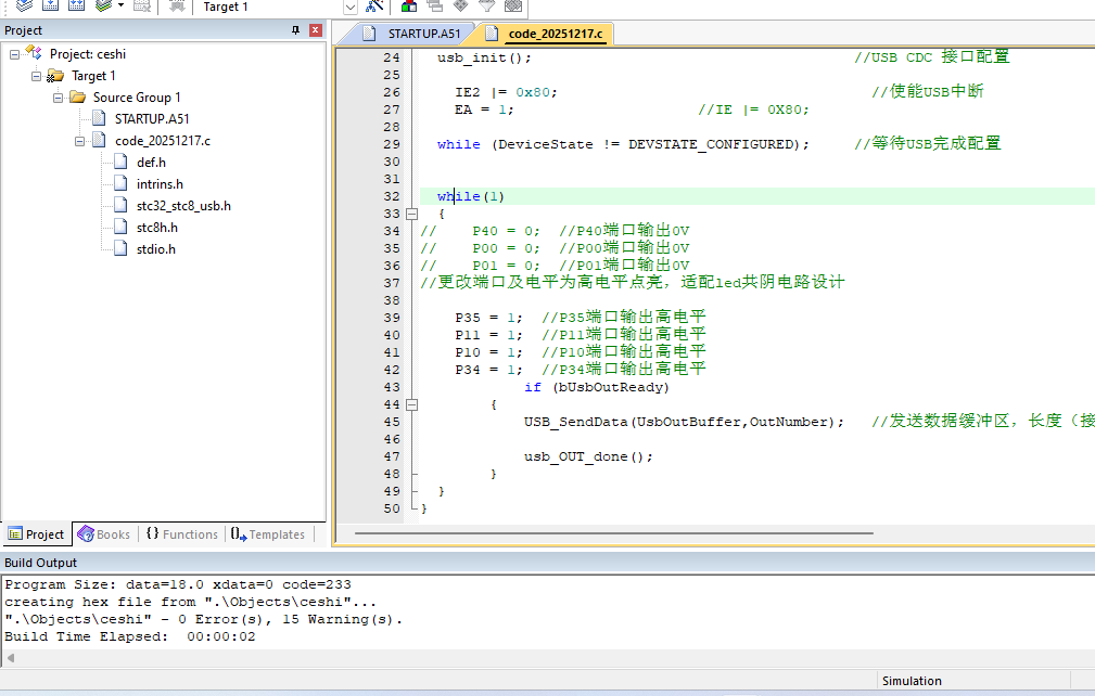

移植示例文件,到之前的已配置好的点灯程序
//更改头文件
#include "stc32_stc8_usb.h"                //调用头文件这个是通用的
char *USER_DEVICEDESC = NULL;
char *USER_STCISPCMD = "@STCISP#";       //继续COPY
//        P0M1 = 0;
//        P4M1 = 0;
//更改引脚代码
            P_SW2 |= 0x80;                //B7位写1,使能访问XFR
    EA = 1;                                                                                        //IE |= 0X80;
                        if (bUsbOutReady)
            USB_SendData(UsbOutBuffer,OutNumber);   //发送数据缓冲区,长度(接收数据原样返回, 用于测试)
            usb_OUT_done();
下为程序截图
编译成功,无视警告

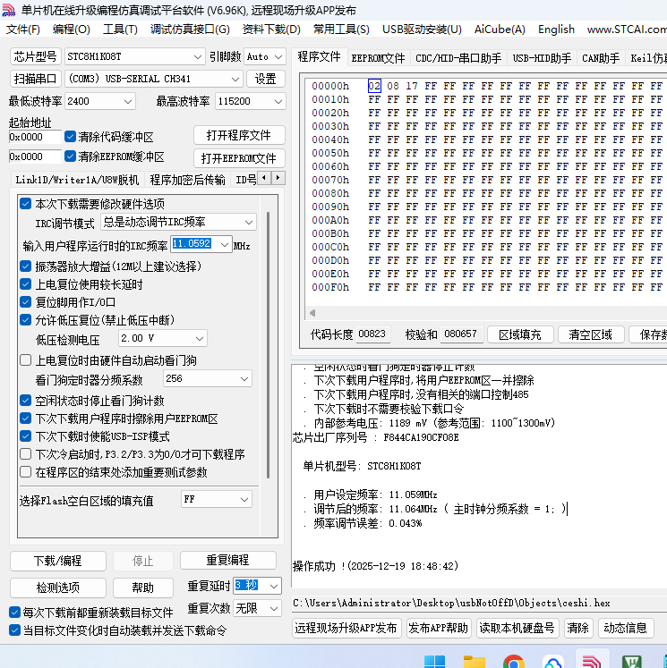

编译程序后自动不停电下载,下为测试视频
修改连动太方便了,于我而言不用怼接头了!方便的不是一点点。

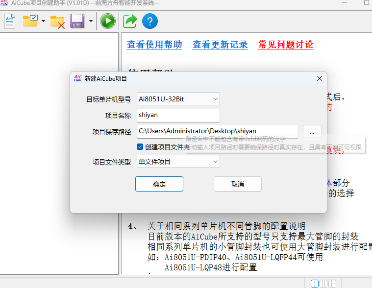

打卡第5集,

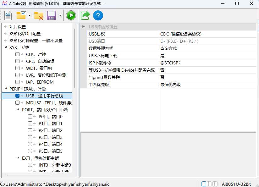

从ISP软件打开AICUBE图形编程软件

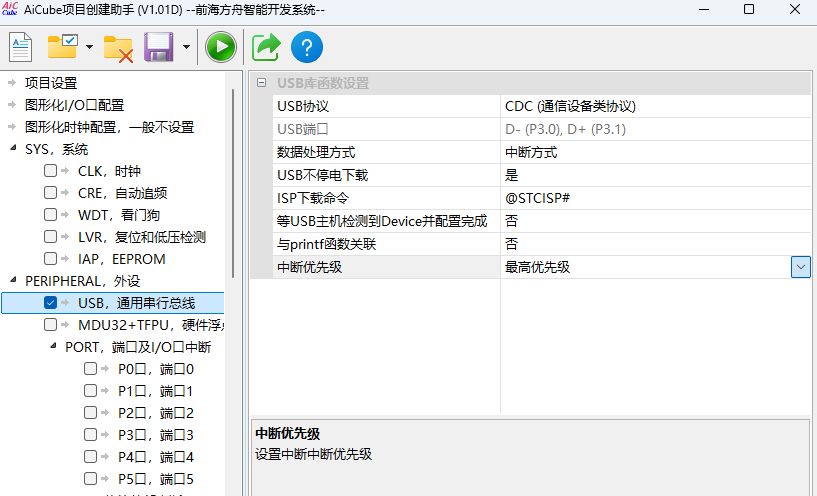

软件里很丰富,可视化编程,很便捷直观
左击显示引脚支持
的功能

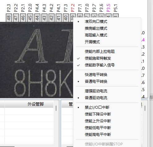

右击修改输出模式,各种使能、中断、电平、电流,

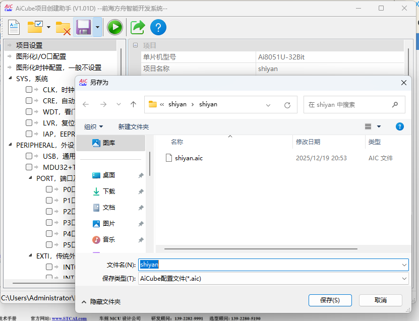

新建项目

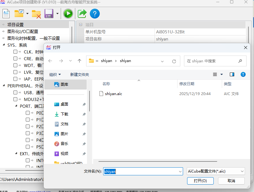

打开项目

修改要用的程序选项,挺方便的,当个模板使就比外部的AIapp要更好吧,程序可以无BUG直出
生成KEIL程序代码
关闭AICUBE

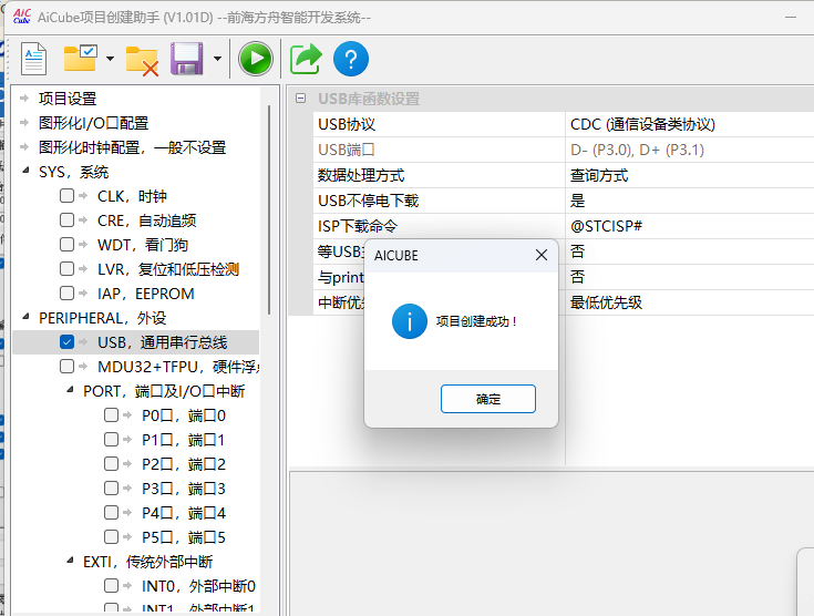

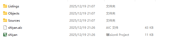

创建的PRINT项目录,
创建成功
项目目录

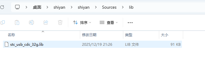

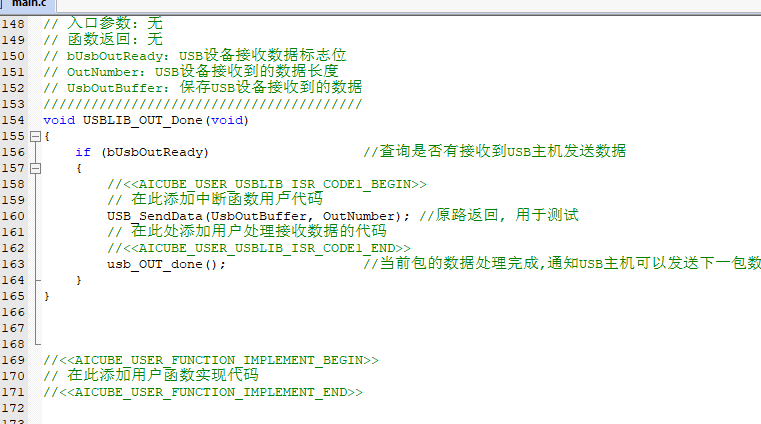

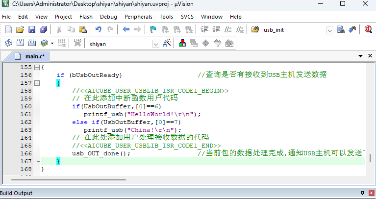

打开创建的程序,已有main.c,usb库文件,各种必要函数
添加Print代码到USB查询IF子代码中

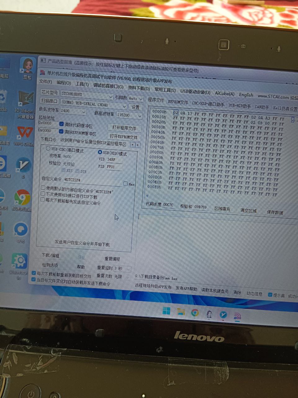

连接好芯片下载程序,打开文件,此处用STC8H1K08T替代
下载成功
回送文本失败,明日继续,
经测试多个实验程序,确认非官方TTL的原因

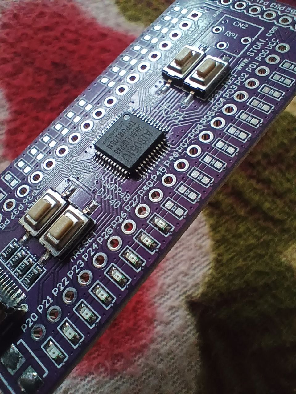

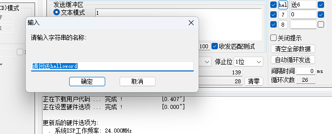

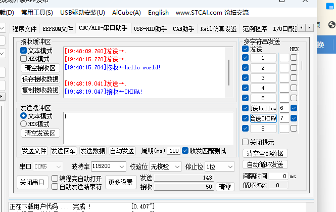

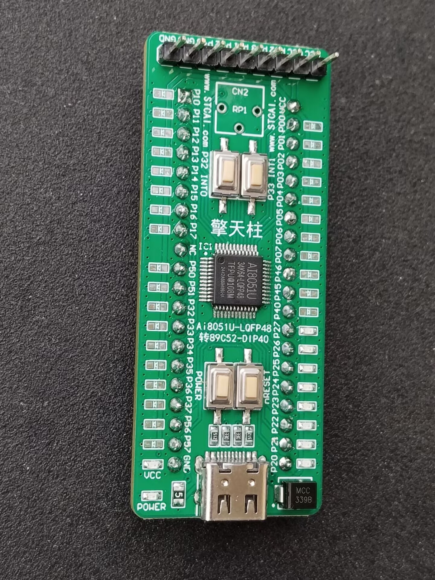

收到了官方免费邮寄的AI8051U擎天柱学习板,继续做printf实验
下载成功,成功有了COM5,USB-CDC,CDC口
修改按钮,突然发现之前是设置错了,难怪之前总出错,
6是要改的按钮名,空的地方是要发送的数字,

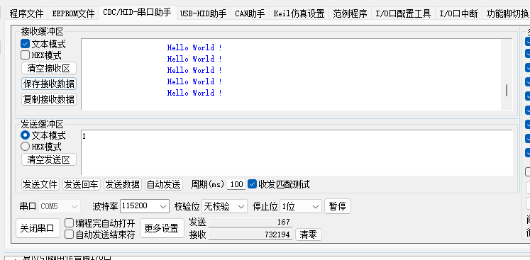

完成PRINTF实验,成功回送

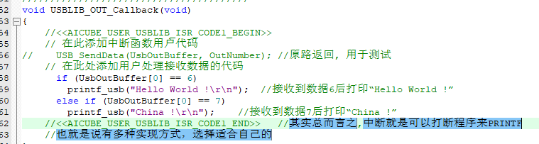

查询和中断是两种实现方式,选择适合自己的

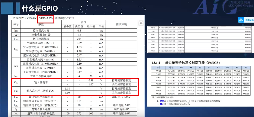

第6集打卡,初识高低电平
拉电流和普通电流
施密特触发原来是这么回事

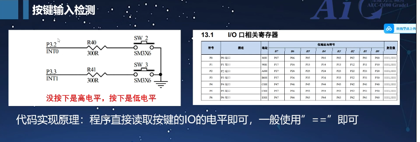

线路按钮共阳极高电平,用低电平控制
用0和1代表电平状态捕捉按钮动作

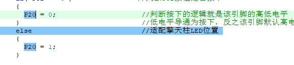

任务1适配擎天柱LED引脚位置

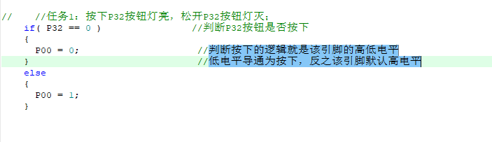

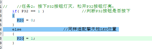

任务2

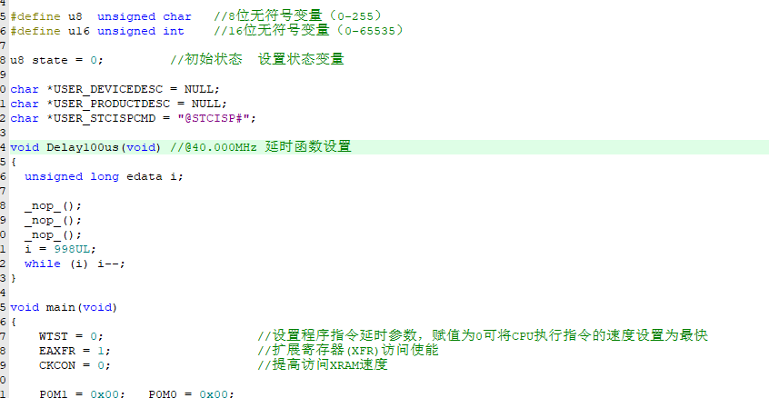

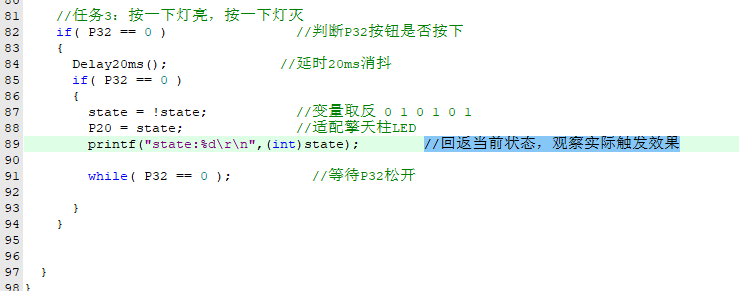

任务3 按一次电平反转一次,并用程序消抖,PRINTF回返状态,之后可用于测试自己程序的执行情况,赞
设置状态变量,设置延时函数,设置寄存器相关

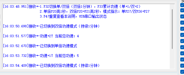

第7集打卡,功德双倍计数,适配擎天柱LED及按键
功德计数小练.zip (90.97 KB, 下载次数: 3) 整个试例
main.c (8.53 KB, 下载次数: 4) 仅代码

                while (P33 == 0) Delay20ms(); // 等待按键释放,避免重复触发
        // P47按键处理:打印帮助信息(带消抖)
        if (P47 == 0) {               // 检测P47按键按下(低电平有效)
            Delay20ms();              // 20ms消抖,排除机械抖动干扰
            if (P47 == 0) {           // 再次检测,确认按键真的按下
                print_help();         // 调用帮助信息打印函数
                while (P47 == 0) Delay20ms(); // 等待按键释放,避免重复触发
        // 实时更新LED状态:确保P27常亮,P26跟随双倍模式标志
        P27 = 0;  // P27始终亮(单倍模式基础指示灯)
        P26 = double_flag ? 0 : 1; // 三元运算符:双倍模式亮P26,单倍模式灭
//定时器0中断服务函数(1秒触发一次)
// 处理双倍模式计时、LED亮灯时长控制,是程序的定时核心
void Timer0_Isr(void) interrupt 1 { // interrupt 1表示定时器0中断(中断号1)
    // 手动重装定时器0初值(模式1无自动重装,需手动赋值)
    TH0 = (65536 - 125000 % 65536) / 256;
    TL0 = (65536 - 125000 % 65536) % 256;
    // 双倍模式剩余时间递减(仅在时间>0时执行)
    if (double_time_left > 0) {
        double_time_left--;  // 剩余时间-1秒
    // 双倍模式时间耗尽,自动切回单倍模式
    if (double_time_left == 0) {
        double_flag = 0;     // 切换为单倍模式
        P26 = 1;             // 熄灭P26(双倍模式指示灯)
    // LED亮灯时长控制(1秒递减两次=0.5秒/次,)
    if (LED_timer > 0) {
        LED_timer--;                // 亮灯计时-1(0.5秒)
        if (LED_timer == 0) {       // 计时耗尽,关闭LED
            P20 = 1;                // 熄灭P20
            if (LED_mode == 2) {    // 双倍模式需额外熄灭P21
                P21 = 1;            // 熄灭P21
            LED_mode = 0;           // 重置LED模式为灭

发表于 2025-12-16 09:42:39 | 显示全部楼层
要 做到 USB不停电下载
要 尝试 AiCube 图形化自动配置生成程序工具
推荐优先看的:
USB不停电下载, 演示视频链接:
下载 最新的 AiCube-ISP-V6.96J 或以上版本软件 !
深圳国芯人工智能有限公司-工具软件
下载 最新的 USB库函数,永远用最新的 USB库函数 !
深圳国芯人工智能有限公司-库函数
下载 最新的 用户手册 !
下载 最新的 上机实践指导书 !
下载 最新的 Ai8051U 用户手册
下载 最新的 Ai8051U 实验指导书,
AiCube 图形化自动配置生成程序工具使用说明
上面是 小赵 演示:Ai8051U, printf_usb("Hello World !\r\n")及usb不停电下载@AiCube之图形化程序自动生成
