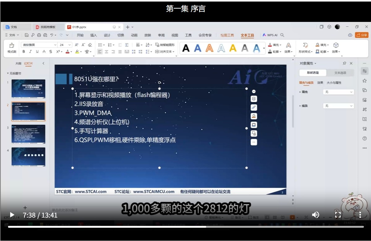

从视频上看,比89C52进步的不是一丁半点啊,直接下载、屏幕刷新率、FFT运算能力、录放音能力,甚至手写计算都支持了。期待开发出更多的玩法!

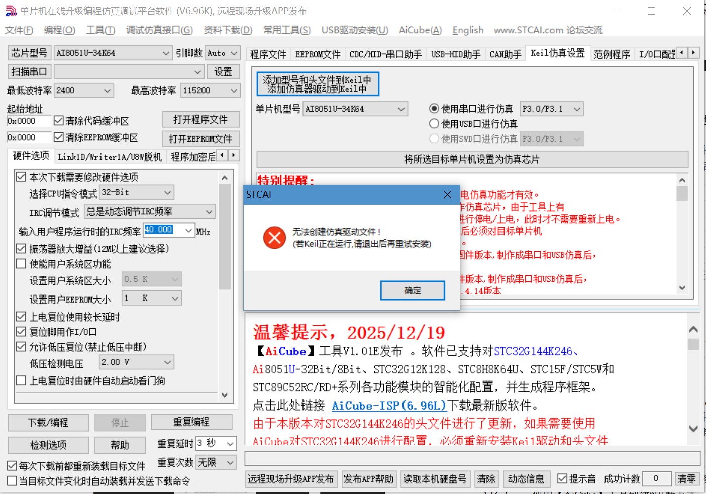

BUT!我记得几年前的ISP下载软件打开时会获取UAC授权,目前这个版本的不会。此部分会影响到KEIL安装在C盘默认路径下的同学,在导入头文件时,明明选择的路径正确且KEIL也处于关闭状态,但是ISP提示导入失败。错误提示如下图:
出现这个问题时,只需要将ISP关闭,重新右键选择管理员模式打开,授权后重新操作即可导入头文件。也建议宏晶在更新下一版ISP时,在添加头文件的位置做一下说明。

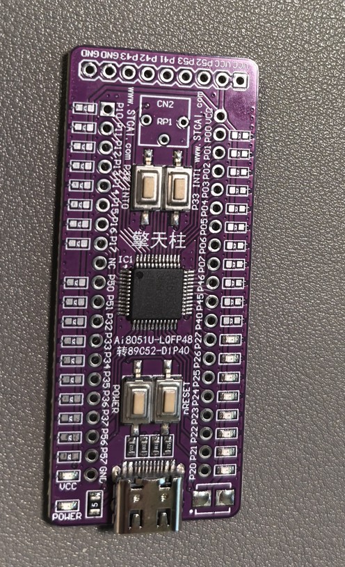

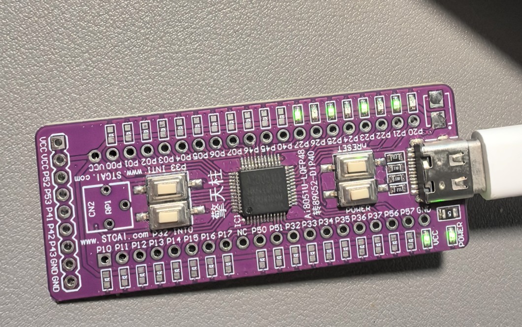

板子到手,紫色的小板子,挺精致的
擎天柱正面

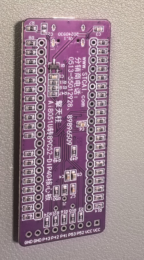

擎天柱背面

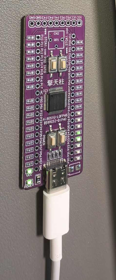

上电!开机!流水灯!
不得不说,还是得点灯!

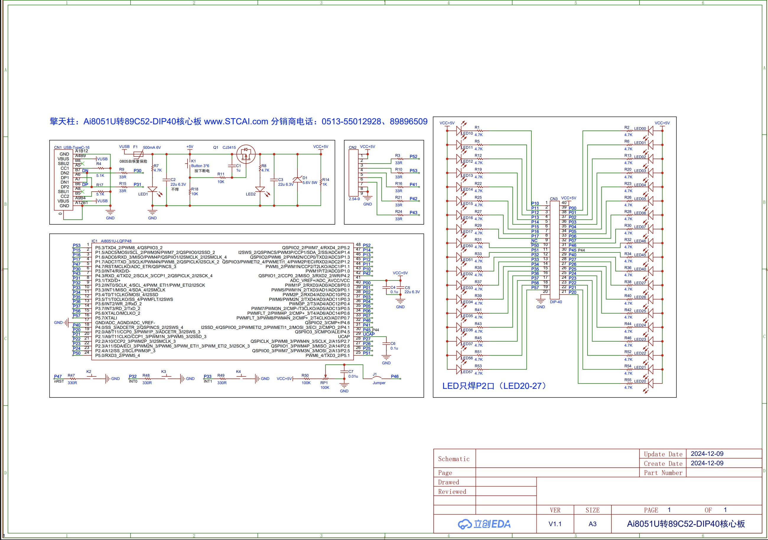

哦对,忘了擎天柱的原理图了,这个在擎天柱的DEMO包里,各位进入下一讲前,一定一定得下载DEMO包,查找原理图,玩板子不看原理图,就如海市蜃楼,只有表面功夫。
擎天柱原理图
擎天柱原理图

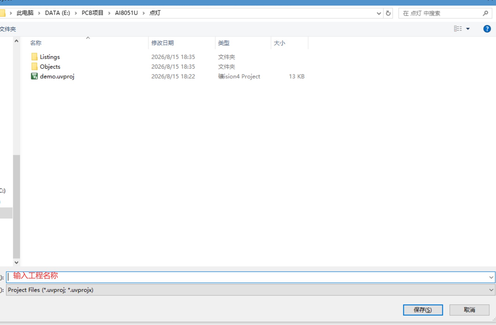

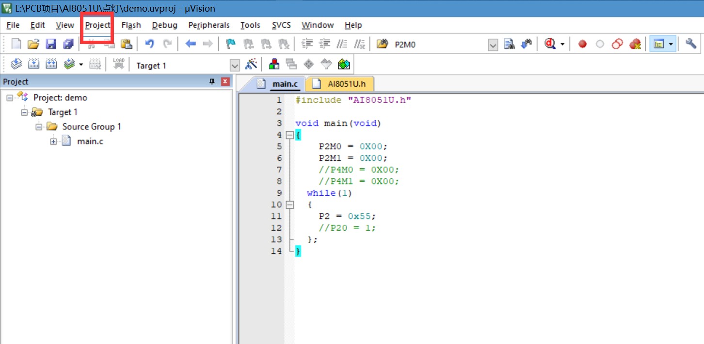

首先,新建工程,打开keil,点击project,后点击new uvision project,选择储存的路径后点保存。

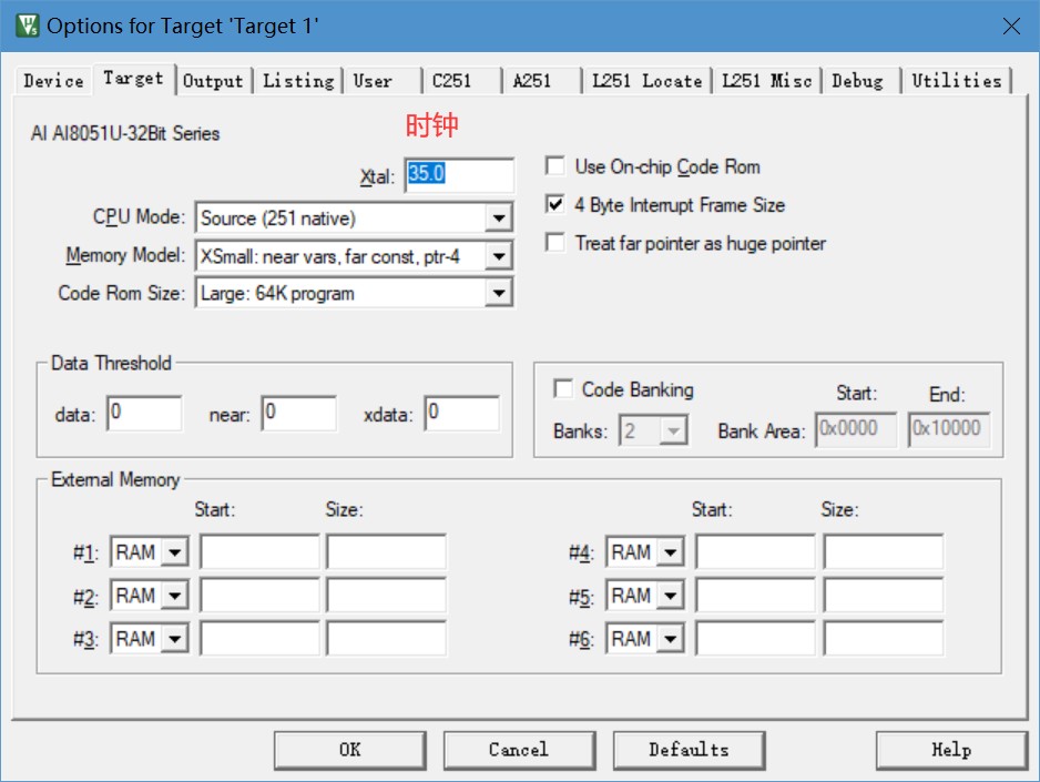

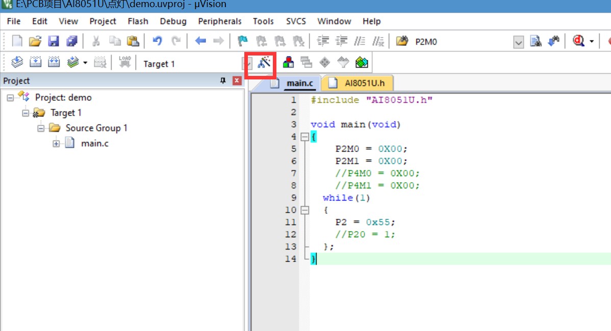

之后先设置工程参数,点击魔法棒工具
依次设置时钟频率XTAL、CPU工作模式:251 native、内存模式:XSmall、ROM模式:Large;并勾选上4KByte中断模式字。

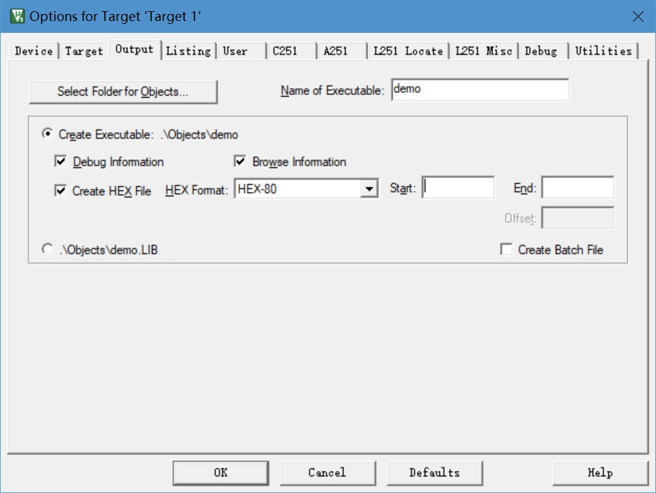

之后来到OUTPUT页面,勾选上Create HEXfile文件,用于生成HEX文件,下载到单片机中。

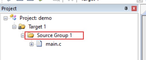

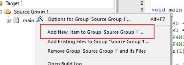

我还是习惯直接在工程上直接新增文件,减少操作。在Source Group 1上点右键 截图202608151853024477.jpg ,

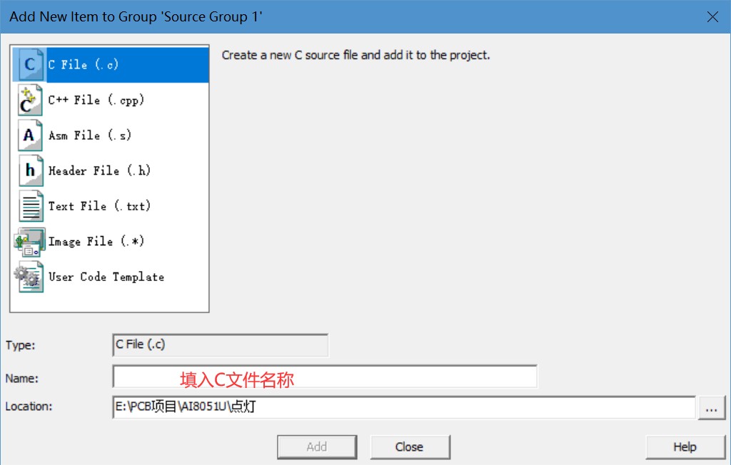

选择Add new item to Group 截图202608151853555474.jpg ,
新增文件到该工程中,这里选择C文件,然后填入文件名称,点Add即可。

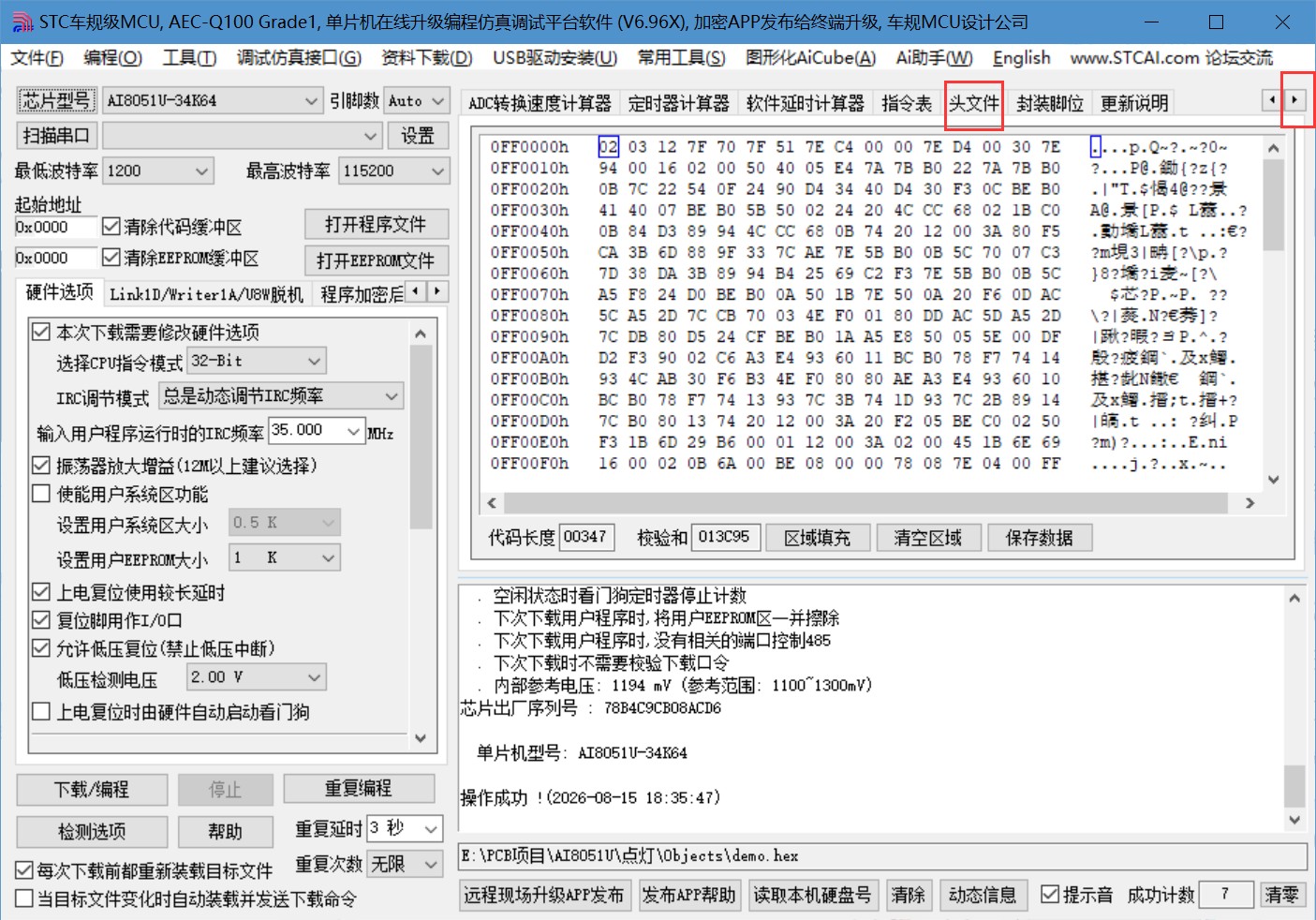

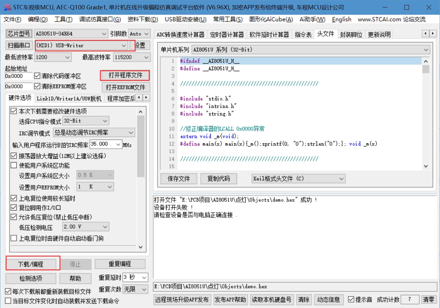

接下来还有一步,就是将头文件搬到当前文件夹下,这里要表扬下STC,通过ISP软件可以直接将头文件写到目标文件夹!
打开ISP软件,点红框中的右箭头,点到最后,能看到头文件的标签,点他!
之后选择单片机系列,KEIL中用的头文件,点保存文件,在弹出的对话框中选择该工程的文件夹下。

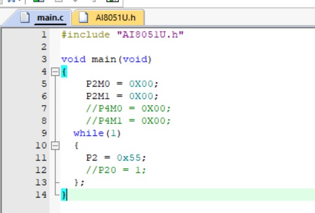

截图202608151859445516.jpg 先贴上代码。
include包含头文件,main函数执行,函数内先对P2口工作模式做设定,设定为准双向口,再用死循环点亮P2口的灯(我这个是隔一亮一);
友情提示,使用哪组I/O口取决于你的板子!不要完全照抄!
当然也吐槽下,为什么擎天柱只给了P2口一组灯,其余的有焊盘没灯

接下来再次打开ISP软件,选择程序文件地址,再按住P32,短按POWER,松开P32后ISP已经识别到板子了,点下载即可,
至此,点灯完成!

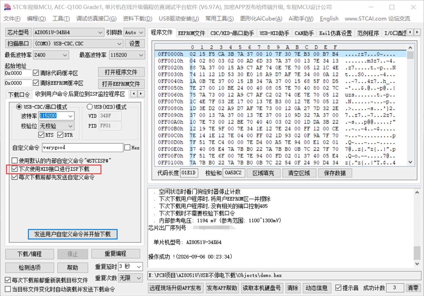

4、下载的时候一定要勾选上下次下载使用HID接口进行ISP下载,要不一直下载不成功
5、其实这个版本的库文件也是支持自定义下载命令的,如上,我已经改成了“verygood”,方法也很简单,在USB初始化函数后增加set_usb_ispcmd函数即可,该函数已在stc32_stc8_usb.h或ai_usb.h文件中定义;
     更改完下载命令后,首次下载仍然需要使用原有命令,确保单片机中的程序进行替换。

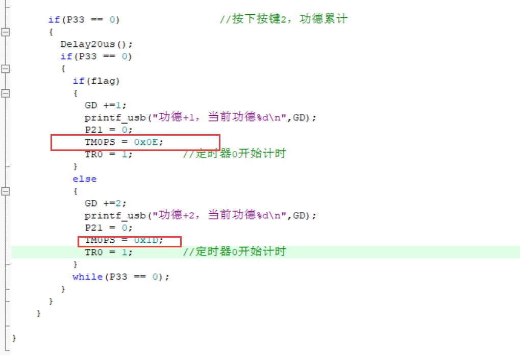

AI8051U比89系列多了一个TMxPS分频,在编写程序时可以灵活运用,就比如教程结尾需要生成不同的定时时间,只用改这个分频系数就可以实现。

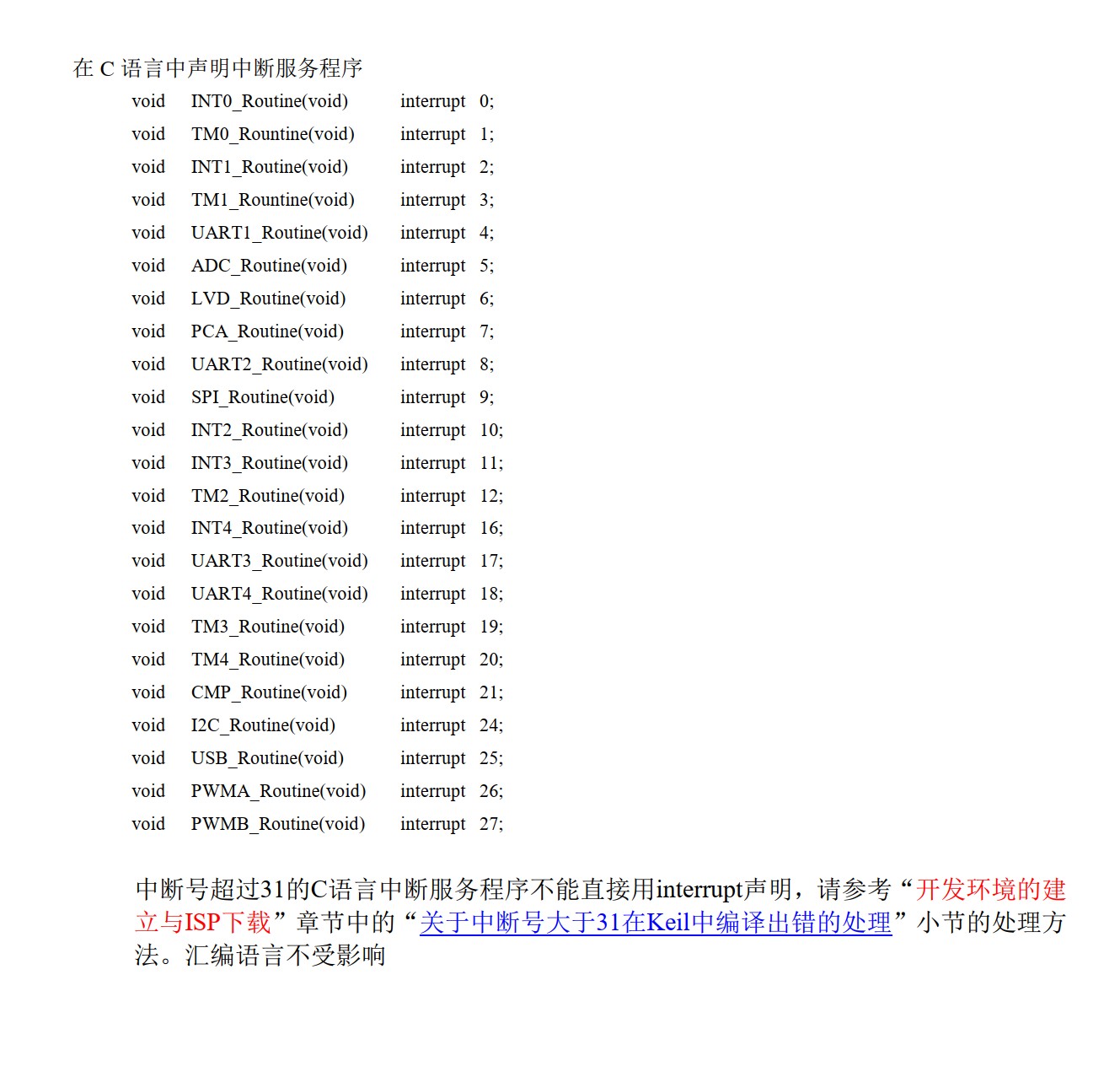

推荐大家先去手册里查询下中断号,冲哥在视频讲解的时候没有解释中断号的来源,对于单片机来说,进入不同的中断有对应的中断号,也是根据中断号来找到相应的处理函数的
具体在数据手册的第763页

深夜再加更一次

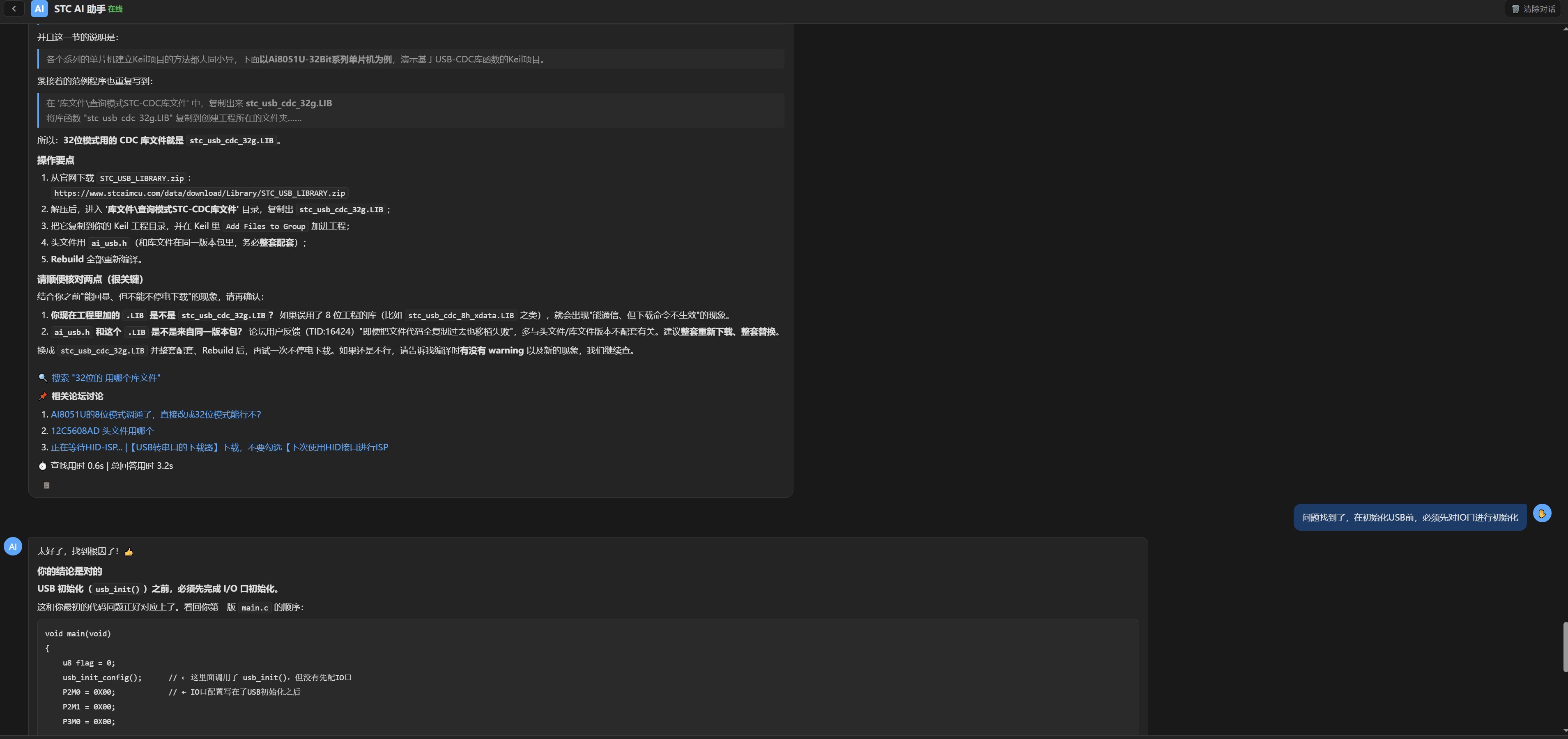

上回说到增加自定义下载口令后不停电下载无效的情况,经过4个小时的奋战,终于找到了问题所在
根本原因是在自定义下载口令及USB初始化前,必须先对I/O口进行初始化设置,否则不会成功。
另外友情提示,自定义下载口令一定要放在USB初始化前;
即:
                GPIO_init();
                set_usb_ispcmd("verygood");
                usb_init();
这次查故障中用STCAI助手还是挺好的,它帮忙查找了最新的库文件、查找站内帖子,判断可能出现的问题,当然,最后的结果还是给AI反馈了。
