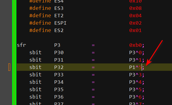

懵懵懂懂的自学STC一段时间了,最近试着用8H8K做一个项目,遇到一个很初级的问题,请教各位大神。

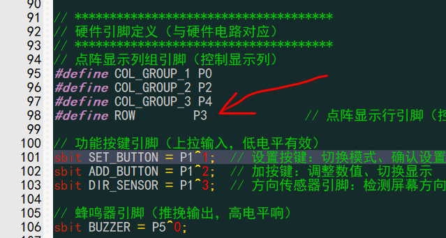

我想用整个P3口来控制三极管做输出,代码操作时比较方便。

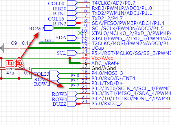

但是P3.2口我用作了外部中断唤醒掉电模式,准备用P1.5来代替P3.2
能不能这样操作,修改这个程序专用的“STC8H.H”头文件,  把其中的  sbit    P32 = P1^5; sbit    P15 = P3^2;
然后整个P3口正常操作, P15(实际是 P3^2)来作外部中断。
PCB板还没做,如果方案可行,我就开始准备PCB了。

这个头文件是共用的,如果把这里改了,牵扯地方太多,可能这个项目能用.但是以后所有项目程序都混乱了.除非你想防抄袭,迷惑敌人用途.

这样搞肯定不好,容易误导,再说头文件改了,哪天重新更新了头文件,程序又乱了

P3就是P3.0~P3.7,不会因为你的代码P3.2变成其它了

修改名称替换IO后只能当普通IO口用,除此之外用不了任何外设功能
P32是外部中断是硬件决定的,无法修改

这样改并不能实现你的想法。
如果想在别的引脚实现外部中断功能你可以看看手册里 IO中断的章节。

你只是给它们改了名称,它们本身的功能并未改变。
对P3赋值仍会操作原本的P32。

STC8H.H头文件,可以复制出来放到工程里面,专门这个工程用啊,为什么不行呢?头文件里的  sbit    P32 = P1^5; sbit    P15 = P3^2;
不是只定义了引脚吗?我用外部中断,还是用的物理上实际的 P3^2引脚啊,只不过定义成了P51,不是一样吗?
P1^5定义成P32后,操作整个P3口,不行吗?

我还是用P3^2的物理引脚啊,这个引脚连接中断的元件,只不过在代码中写成P51,头文件中定义改成sbit    P15 = P3^2;为什么不行啊?
