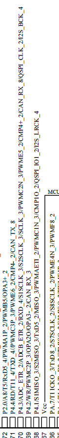

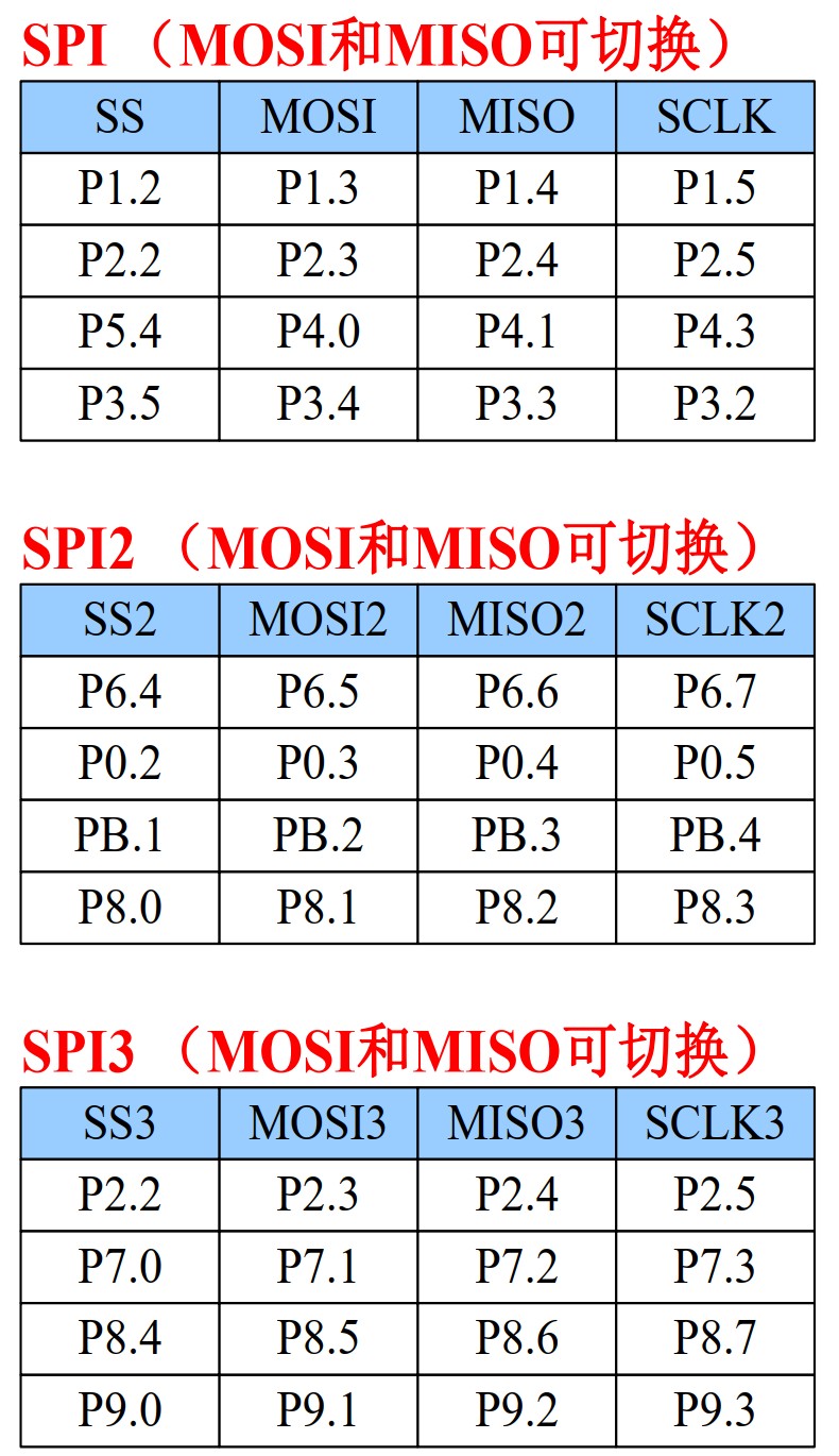

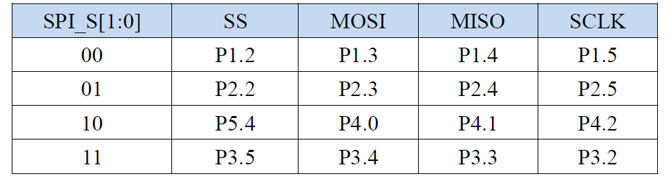

如图所示,不知道哪个SCLK硬件才是正确的
SPI1中的SPI_S配置为10时,SCLK显示是P4.2

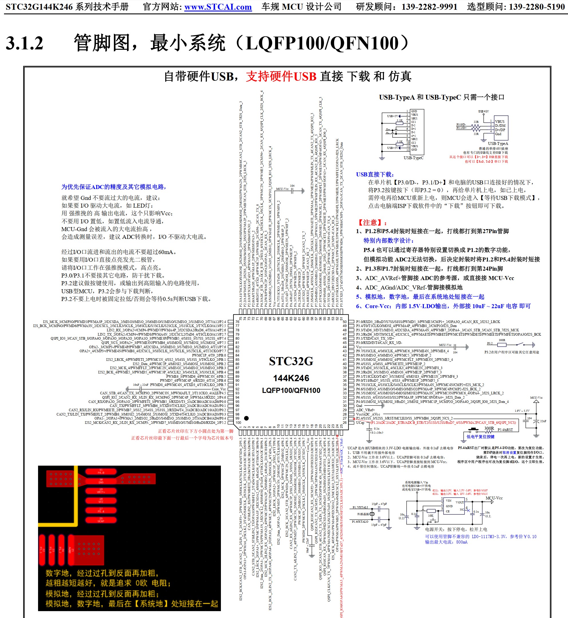

引脚图中显示P4.3才是SCLK
引脚图中显示P4.3才是SCLK

发表于 2025-12-15 21:03:04 | 显示全部楼层
如果是 STC32G144K246-LQFP100

 楼主| 发表于 2025-12-15 18:20:37 | 显示全部楼层
疑似数据手册存在问题,我使用P4.2作为SCLK,代码一直跑不通,换成P4.3后能够正常运行。。。。可惜了我的板子
