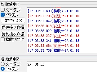

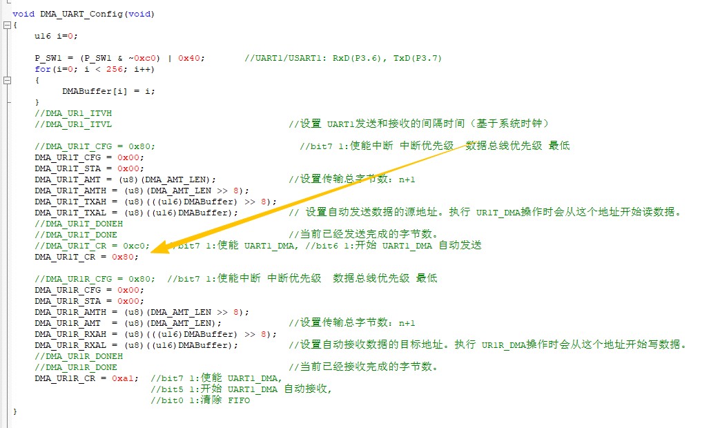

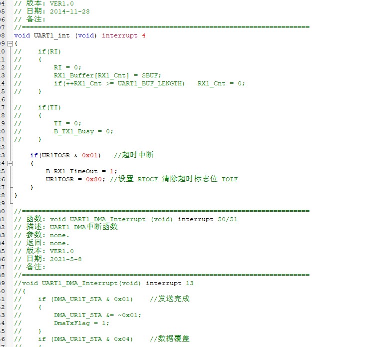

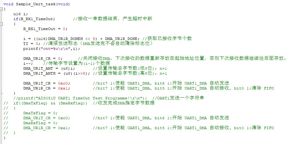

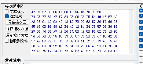

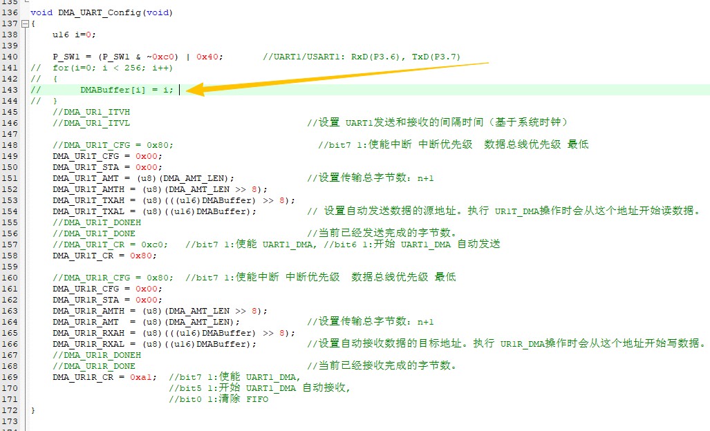

截图202512151657122158.jpg 截图202512151659143327.jpg 截图202512151700474113.jpg 截图202512151701182427.jpg 采用论坛例子 这个是否正常哦    就是下载程序后发送一串  后面就没有了  怎么配置避免这种情况  我的疑问是DMA 初始化已经是不自动发送,为什么下载程序后  会出现这种情况         后面都还正常  就是更新程序下载后 出现 一下  没有搞懂   截图202512151703507630.jpg

问题出现在 void DMA_UART_Config(void)
        u16 i=0;
        for(i=0; i < 256; i++)         {
                 DMABuffer[i] = i;
  如果屏蔽这个就没有  ,我有个疑问 这个缓存地址是不是指定给DMA后  ,如果给这个地址赋值他就会自动发送  ,是不是等同于串口SBUF那种  ,没有用过DMA 没有理解为什么这样

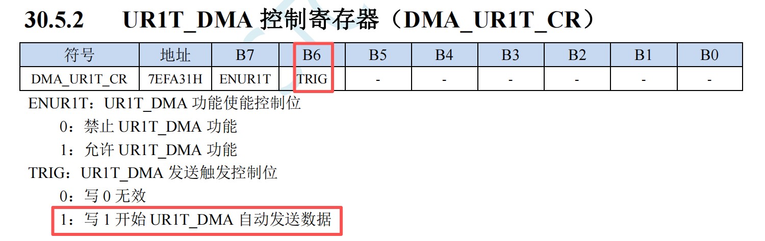

DMA只要设置发送触发后才会往外发数据,排查一下程序看看是不是哪里还有将这个位置1的

发表于 前天 19:18 | 显示全部楼层
其他地方没有设置过
其它地方没有设置过

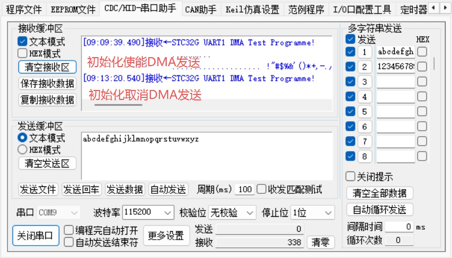

发表于 昨天 09:16 | 显示全部楼层
tlbx*** 发表于 2025-12-15 19:18
其它地方没有设置过
用官方实验箱例程包里面的“DMA-UART串口与存储器数据自动收发”例子验证:https://www.stcai.com/syx
功能验证正常后再进行修改或者移植。
如果还有问题的话将你可以复现问题的精简项目打包发出来。
