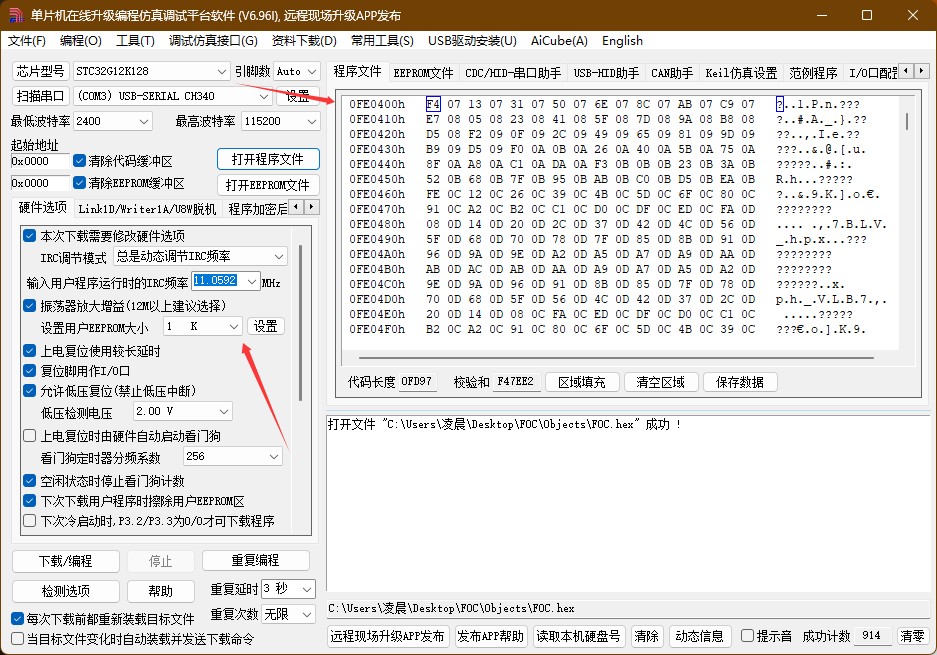

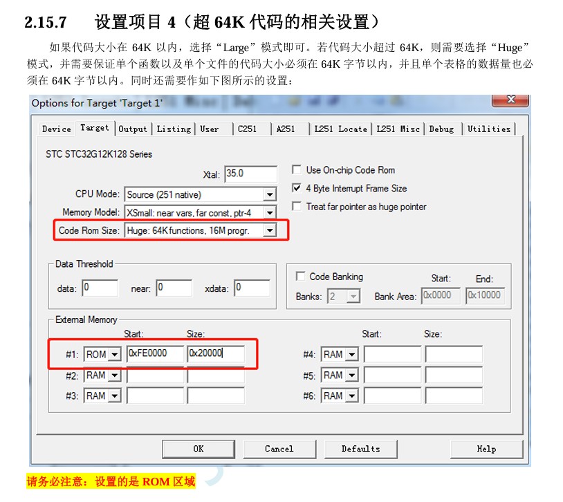

ROM的起始地址设置成了0xFE0000,但单片机的EEPROM也是从这个地址开始的,这里应该补充一点    起始地址0xFE0000还需要扣除EEPROM的空间
ISP加载程序时自动截断0xFE0000开始的程序,截断也没有一个警告弹窗,我希望这里和c51一样加个警告提示,被截断的部分已经放到EEPROM中
程序中用到了EEPROM,所以程序莫名的出错,这里还是加上扣除EEPROM空间的说明,免得大批的人跟我一样不明所以的出错

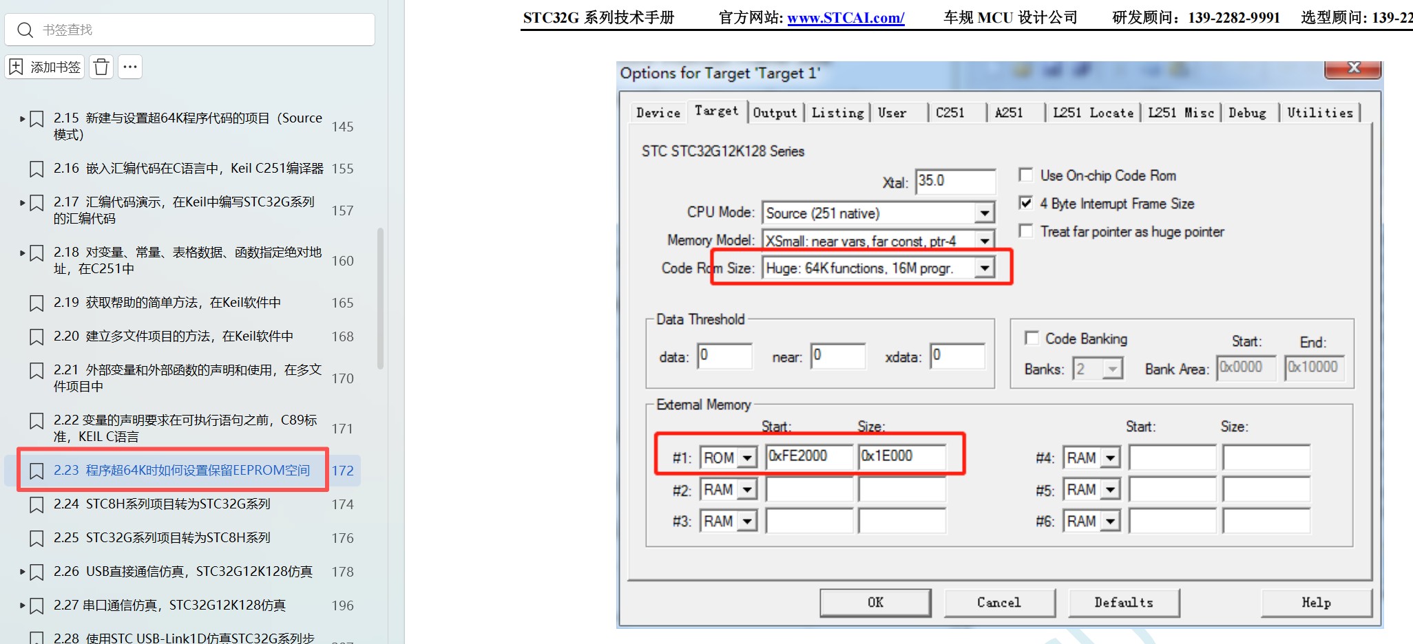

如果用到EEPROM的话,要参考这个章节介绍:

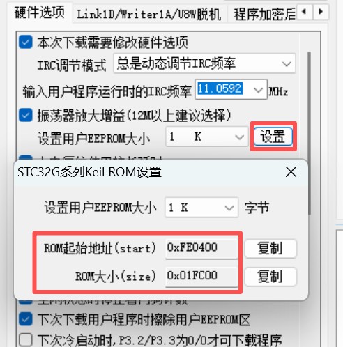

ISP软件里可以复制设置地址:

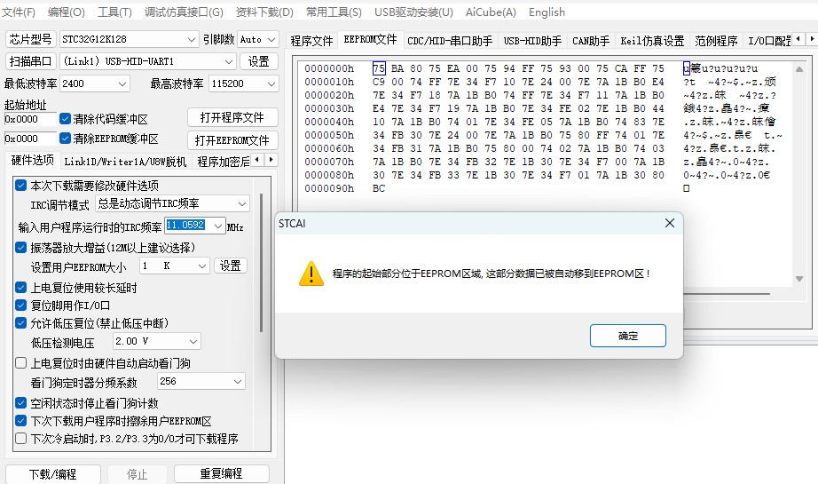

后续版本在打开80251的程序时, 如果出现这种情况会增加下面的弹窗提醒 [attachimg]124782[/attachimg]  详情 回复 发表于 2025-12-16 11:05

后续版本在打开80251的程序时,
如果出现这种情况会增加下面的弹窗提醒
