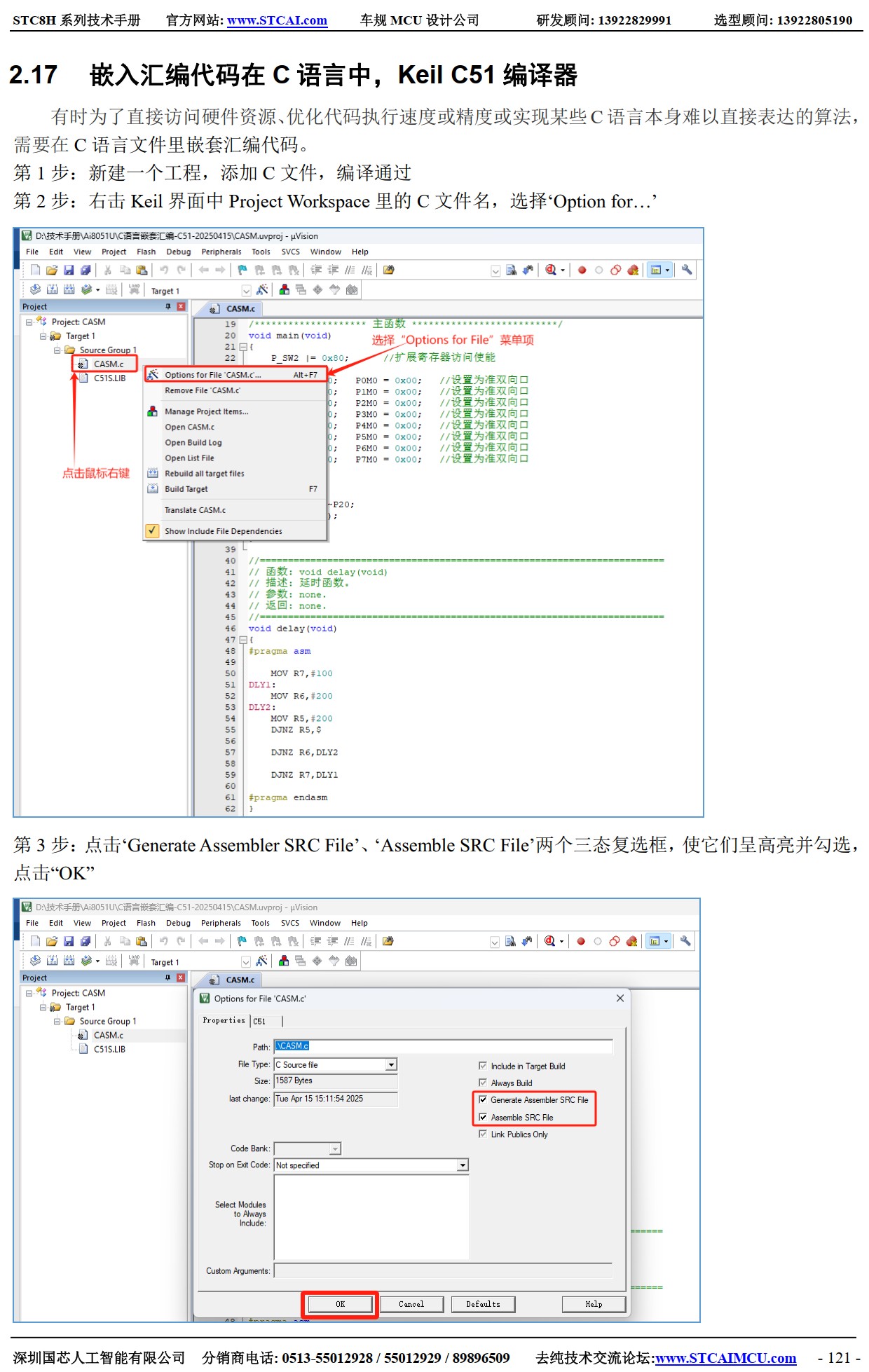

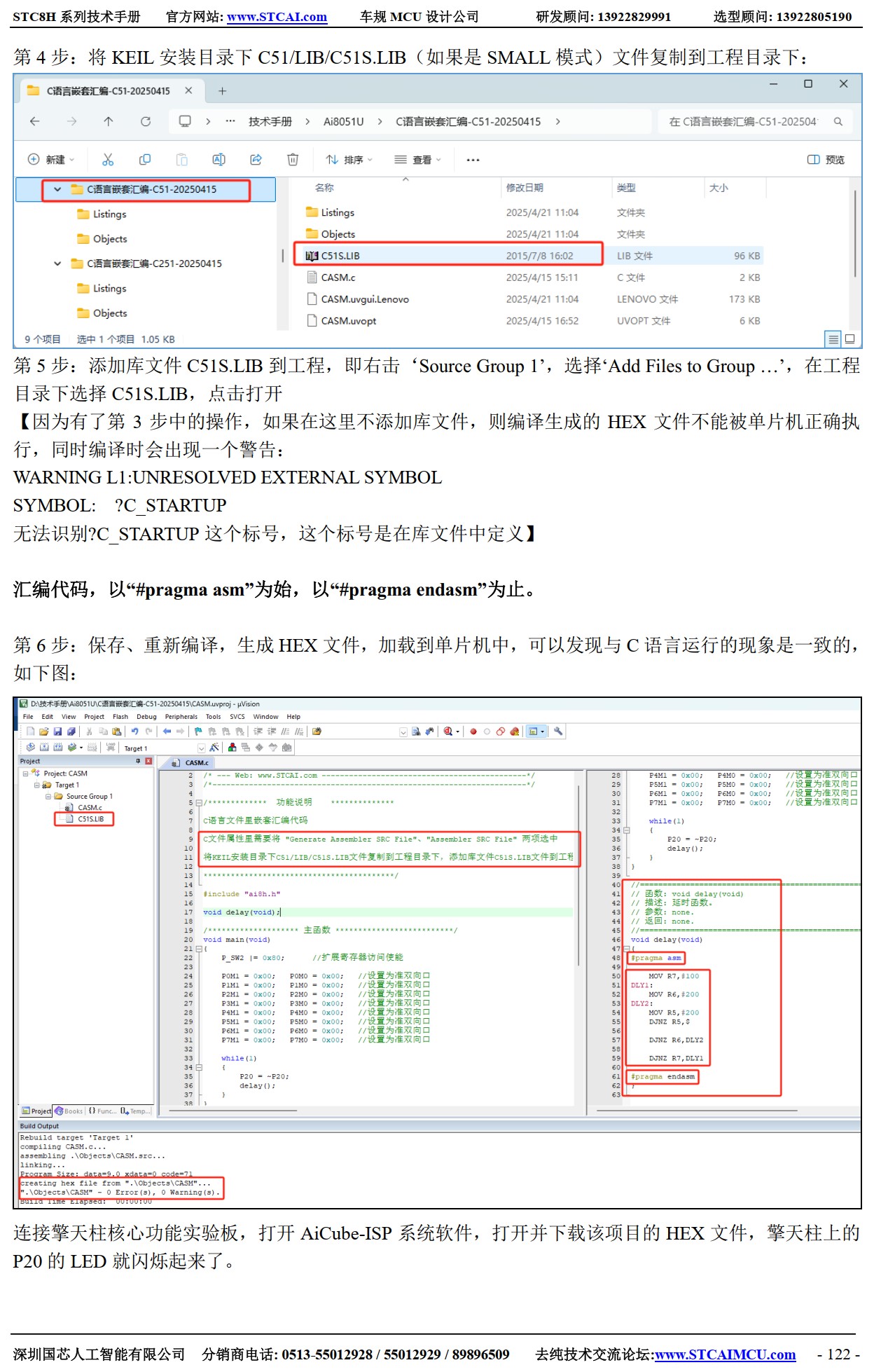

 楼主| 发表于 2025-12-16 08:53:23 | 显示全部楼层
直接嵌入汇编的方法?是不是对编译器有苛刻的要求
KEIL-C51, KEIL-C251 都是支持 嵌入汇编的 [attachimg]124740[/attachimg] [attachimg]124741[/attachimg]  详情 回复 发表于 2025-12-16 09:11

发表于 2025-12-16 09:11:16 | 显示全部楼层

 楼主| 发表于 2025-12-16 09:12:07 | 显示全部楼层
谢谢,到时候我再试试。
