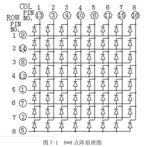

8*8 点阵硬件原理图:
    LED 驱动显示采用动态扫描方法,类似于数码管的动态扫描方式,都是利用人
眼的视觉暂留效应。如图 7-1 所示为 8*8 点阵的硬件内部电路,图中把所有同一行
的发光管的阳极连在一起,把所有同一列的发光管的阴极连在一起,若限流电阻在
行方向上,则为共阳接法,若限流电阻在列方向上,则为共阴接法。动态扫描方式
是逐行或者逐列扫描,以列扫描为例,先送出对应第 1 列发光管亮灭的数据并锁存,
然后选通第 1 列使其点亮一定的时间,然后熄灭;再送出第 2 列的数据并锁存,然
后选通第 2 列使其点亮相同的时间,然后熄灭,以此类推,等到第 16 列之后,又
重新燃亮第 1 列,反复轮回。当这样轮回的速度足够快(每秒 25 次以上),由于人
眼的视觉暂留现象,就能看到显示屏上稳定的图形。

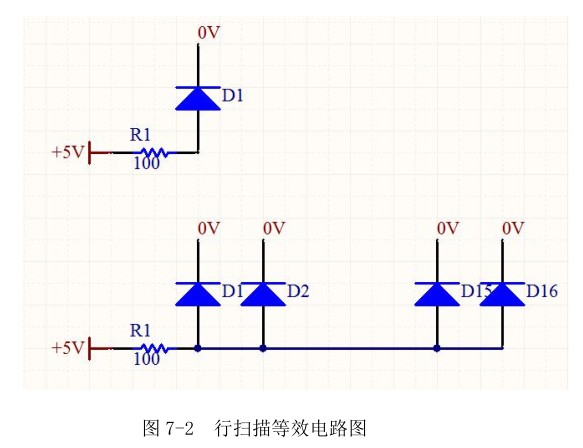

注意:
    选择行扫描方式还是列扫描方式,这跟具体的硬件相关,以本开发板为例,限
流电阻在行方向上(共阳接法),应采用列扫描方式。当采用行扫描时,送出对应
第一行发光管亮灭的数据,选通第一行,第一行有 1 个二极管亮和 16 个二极管全
亮时的等效电路如图 2 所示,我们会发现他们对应的亮度会不同,图 7-2 上中,一
个二极管点亮,流过限流电阻的电流为 2mA,则二极管的压降达到 4.8V,可使二极
管高亮,但在图 2 下中,16 个二极管点亮,流过限流电阻的电流为 32mA,则相应
二极管的压降为 1.8V,二极管的亮度减弱,所以会出现亮度不均匀的现象,这种情
况下为了使亮度均匀,就必须采用列扫描的方式来避免亮度不均匀的现象。如果限
流电阻在列上,则采用行扫描方式使二极管亮度均匀。

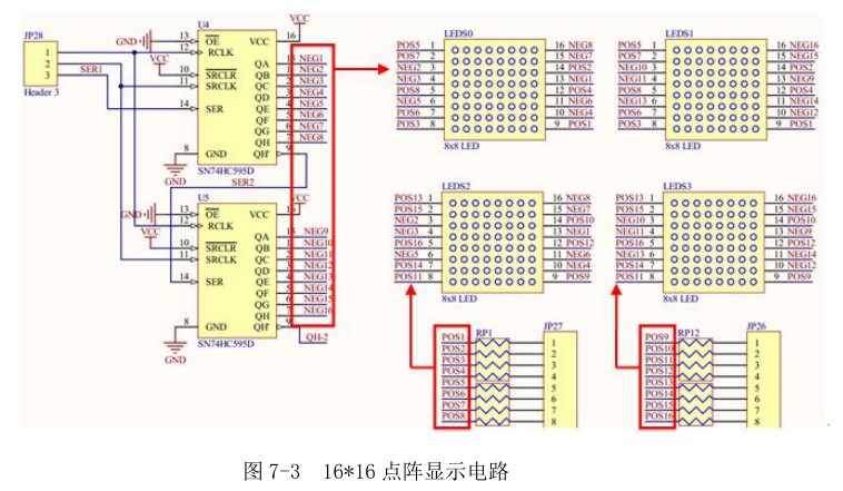

16*16 点阵扫描底层驱动
    本次实验开发板的点阵为 16*16 点阵,其电路原理图如图 7-3 所示,从原理图
中的电路连接可以看出点阵的列方向由两片 SN74HC595 串并转换输出控制,此两片
595 芯片的输出 QH-QA 在硬件上已经连接到 16*16 点阵的列控制端,点阵的行方向
由 JP26、JP27 排针通过限流电阻控制。在实验板上还有两片 SN74HC595,为了节省
IO 口,本次实验的行也通过两片 SN74HC595 进行控制。但需要注意的是在使用 595
时,其最大的驱动电流为 35mA,若 16 个二极管全部点亮,其驱动能力勉强可以,这
时还是会产生亮度不均的现象,所以在选芯片时要注意其最大的驱动电流是否满足
要求。

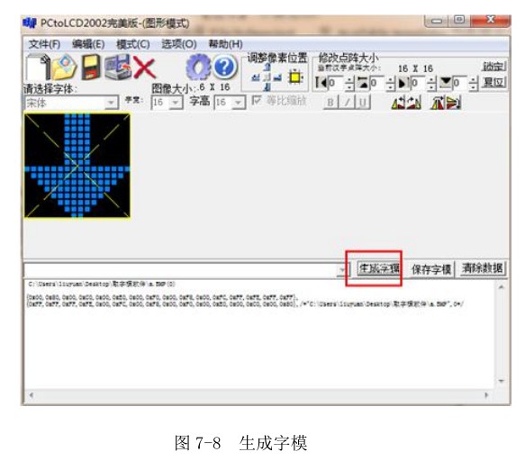

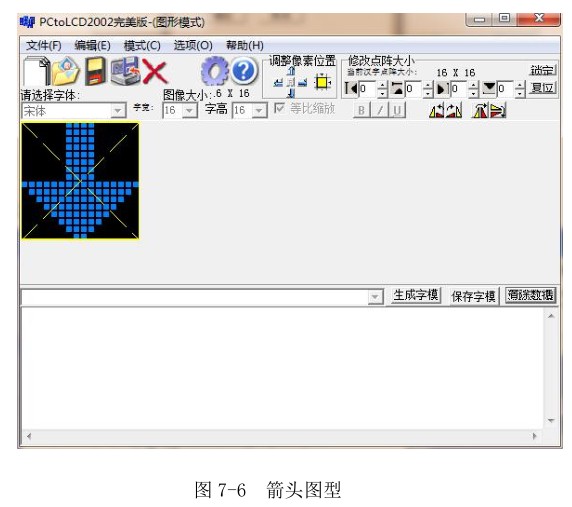

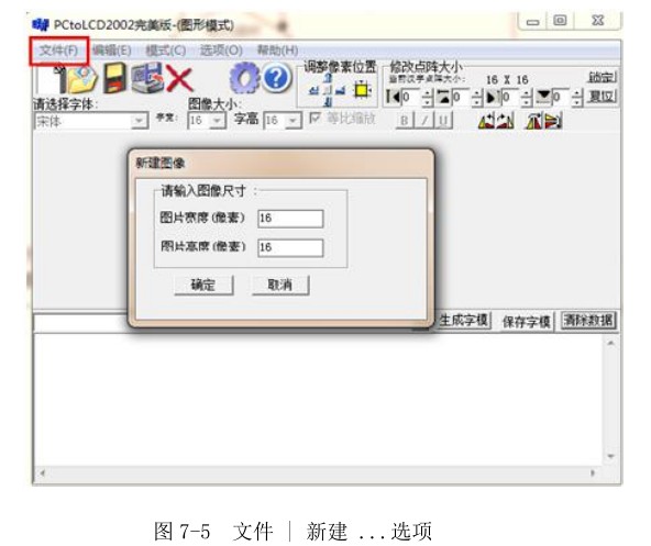

    关于“箭头”、“停止 T”的段码可通过取自模软件进行提取,提取步骤如下:
    打开取自模软件。选择文件 | 新建 ...菜单,弹出如图 7-5 所示对话框。输
入 16*16 像素,点击确定。
    绘制想要显示的图形,以箭头为例,如图 7-6 所示

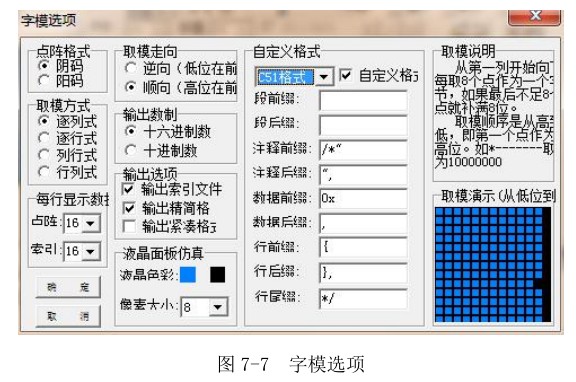

    点击选项菜单弹出图 7-7 对话框进行字模选项设置,按照实际需要设置点阵格
式、取模方式、取模走向、输出数制以及自定义格式等。设置好之后点击左下角确
定按钮完成设置。
    点击图 7-8 中生成字模选项,自动生成。
