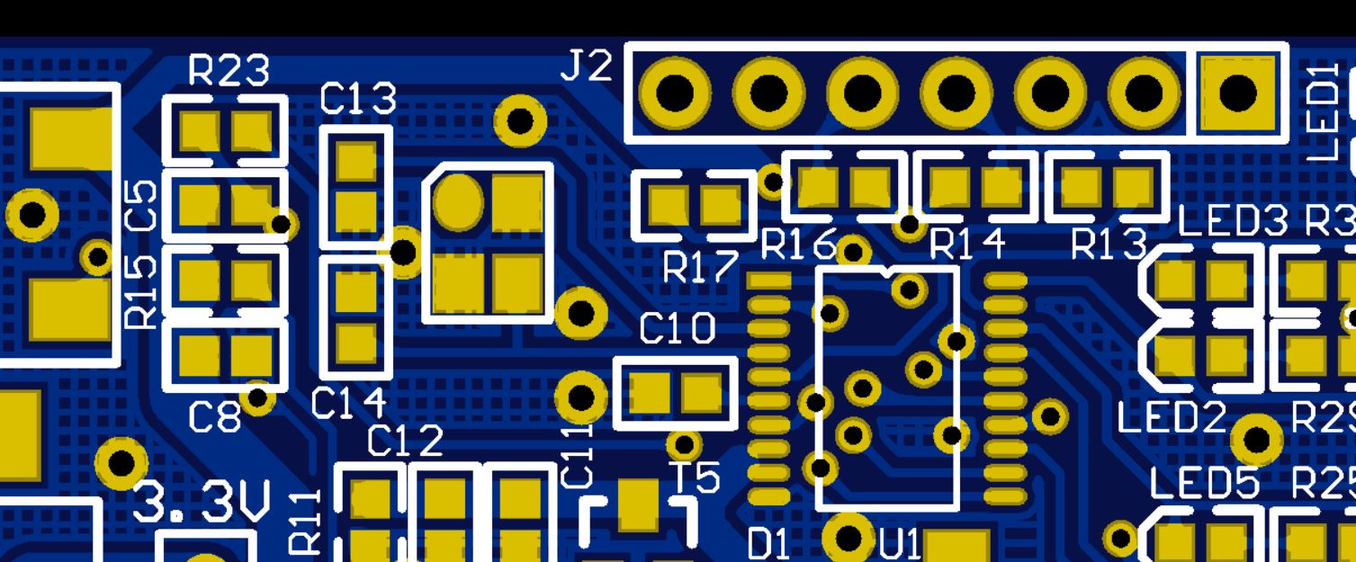

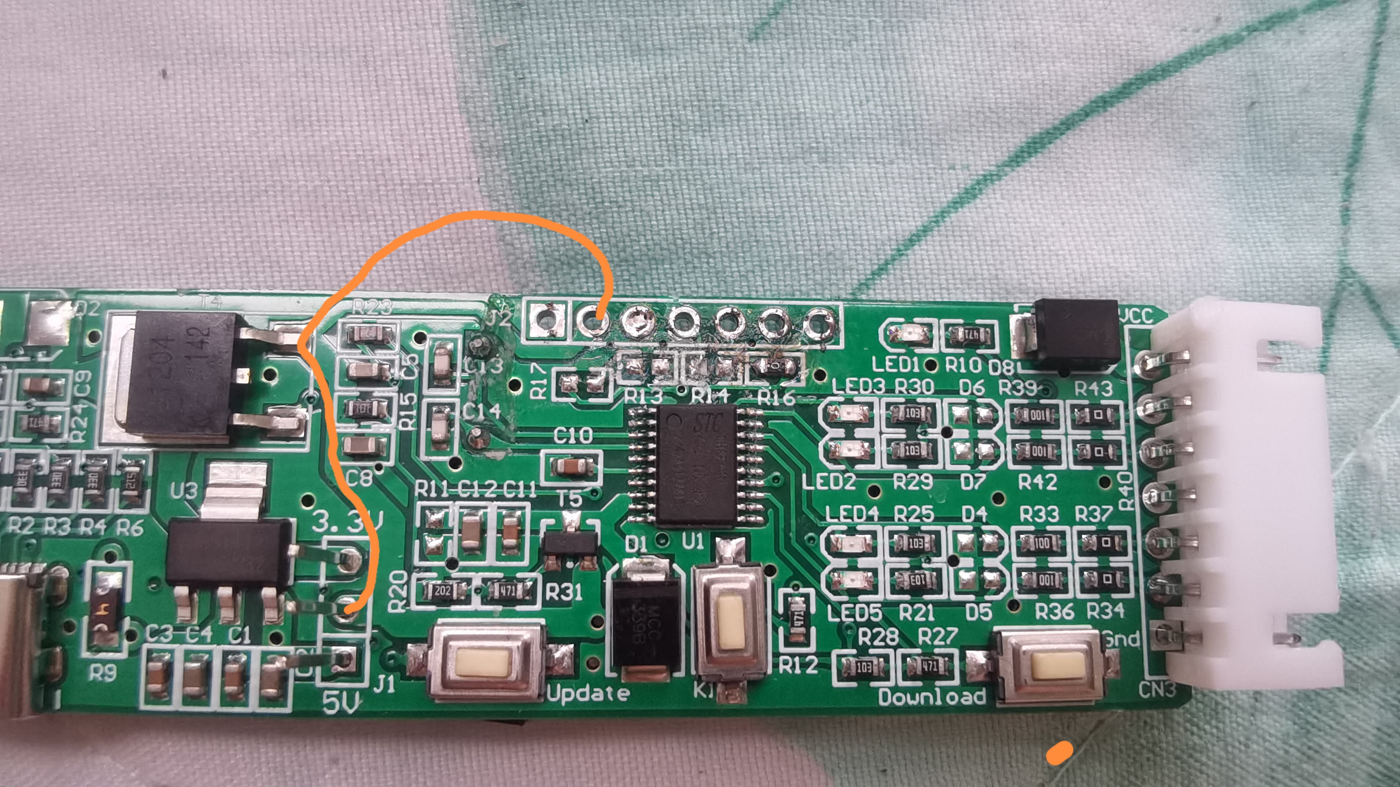

我认为这个就是vcc,且全部针脚标记反了

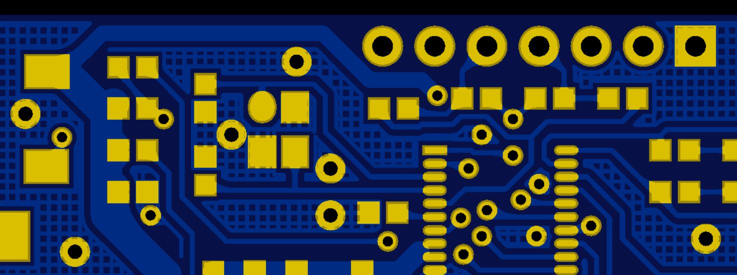

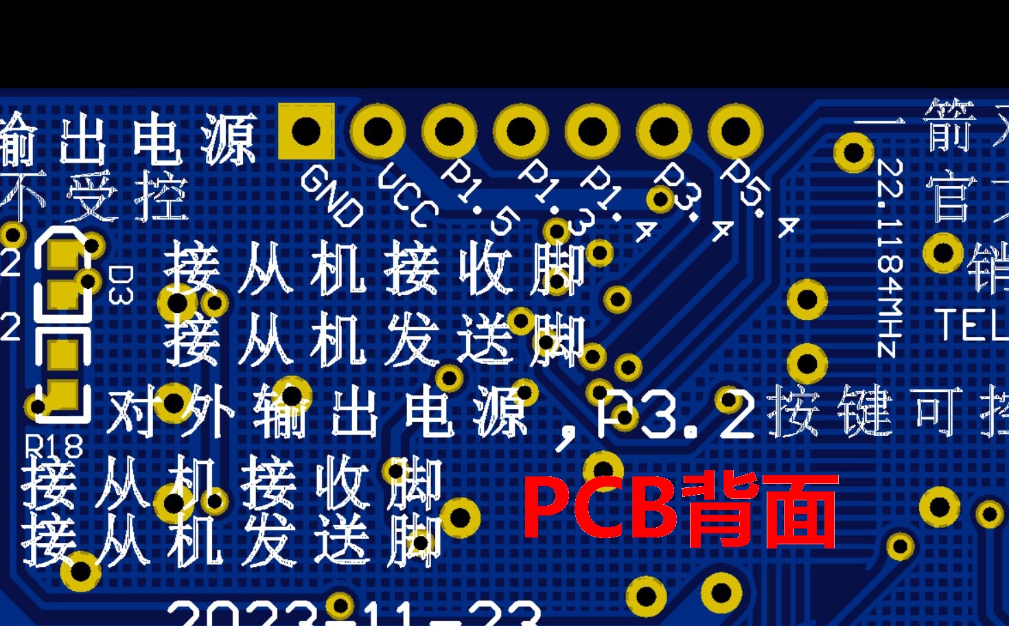

我记得这个板子做过两个版本
你手上的应该是第一个版本,按照这种顺序插上LCD屏会挡住下面的按键。
然后第二版修改了排插的方向,这样LCD朝外插,就不会挡住按键,你的外壳适配的是第二版的PCB板。

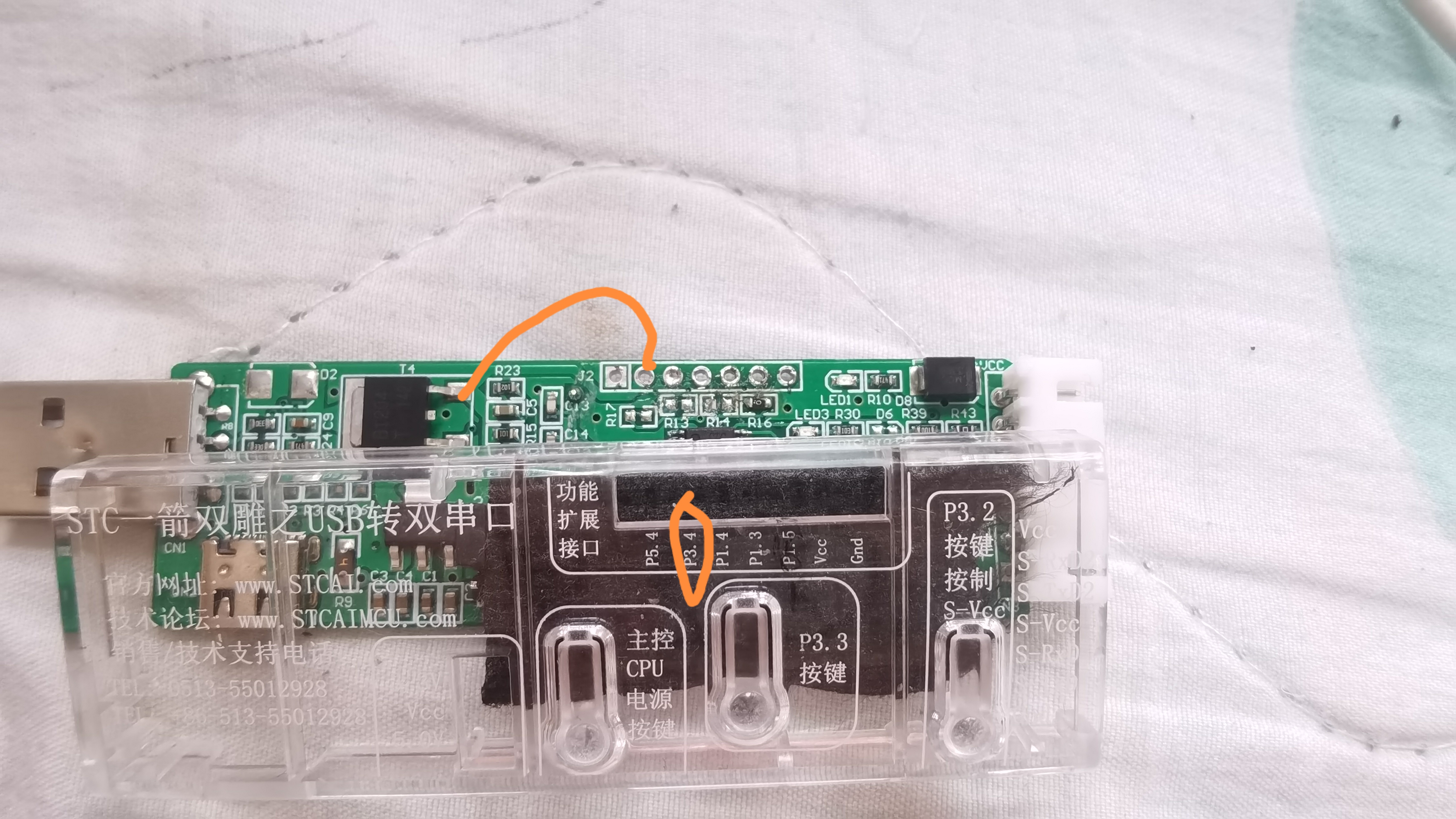

666.JPG 捕获1.JPG 捕获2.JPG 版本不一样吧?外壳和版本不配套?

哈哈哈哈,壳子配错了
