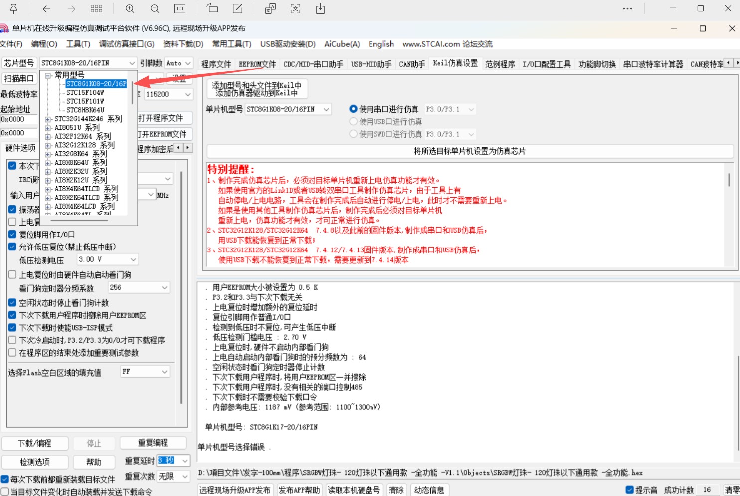

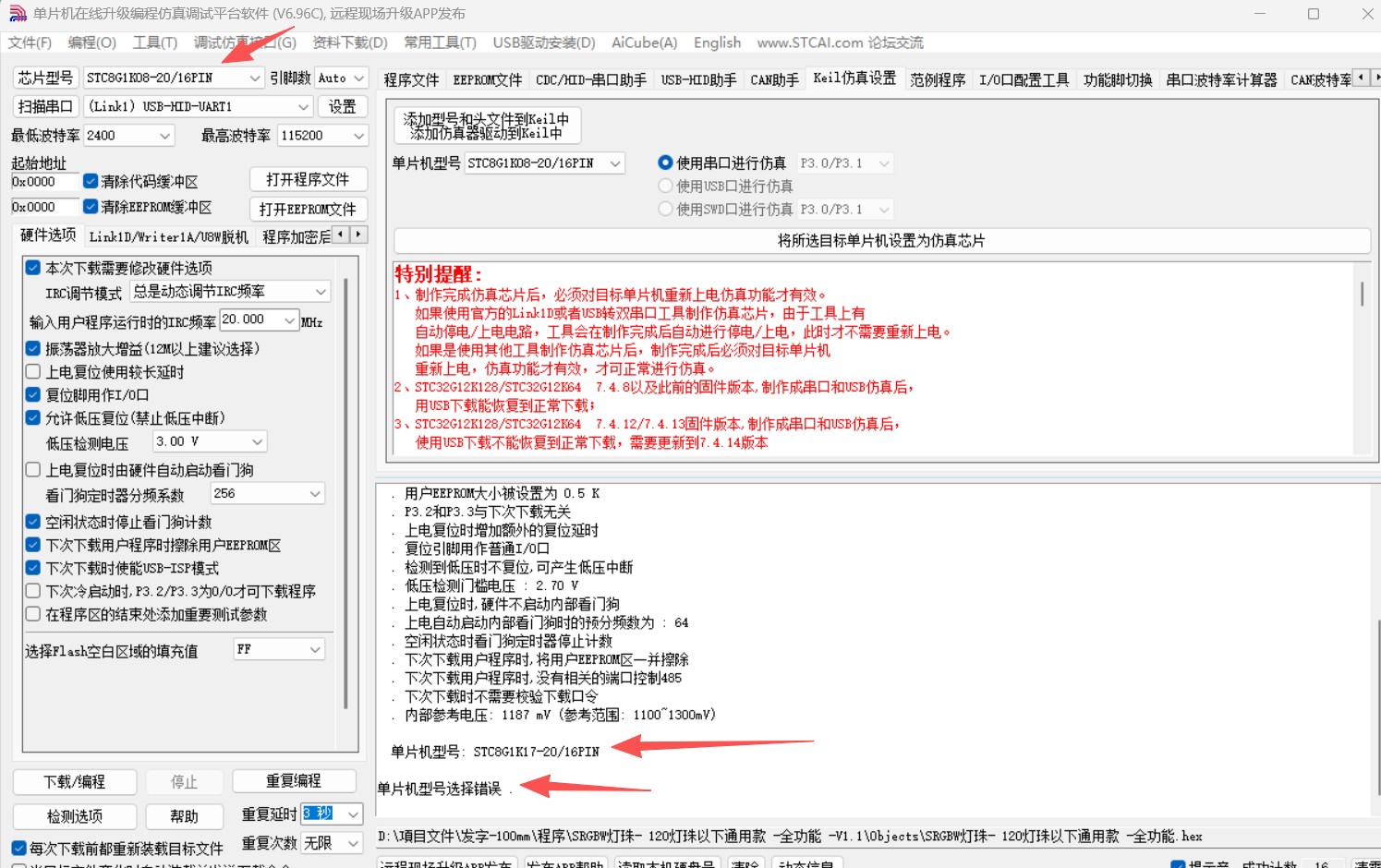

发表于 2025-12-14 22:54:53 | 显示全部楼层 |阅读模式
我PCB上实际使用的是STC8G1K17芯片, 选择的是STC8G1K08, 提示错误, 可是我又找不到STC8G17的芯片选项,请问怎么解决?

发表于 2025-12-14 23:07:36 | 显示全部楼层
点一下然后搜索看有没有,又或者点击左下角的检测选项,然后在下载

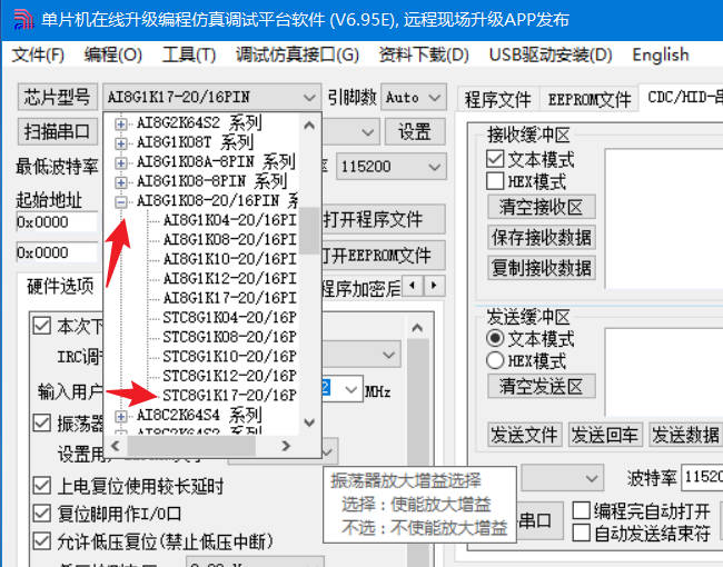

发表于 2025-12-14 23:19:36 | 显示全部楼层
STC8G1K17在Ai8G1K08-20/16PIN列表里面

发表于 2025-12-15 08:50:32 | 显示全部楼层
你可以用下面的检测选项

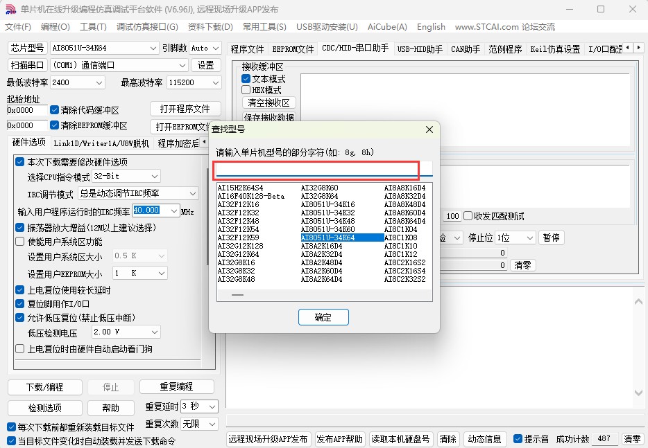

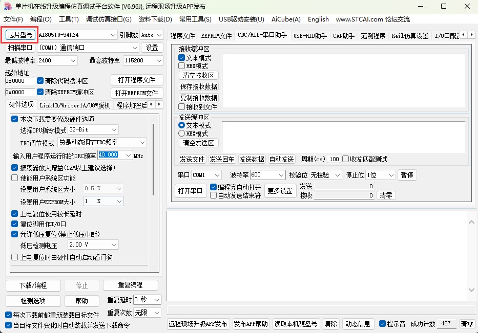

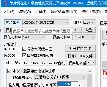

发表于 2025-12-16 08:51:33 | 显示全部楼层
点击ISP软件中的芯片型号四个字,可以手动输入型号,方便检索。
