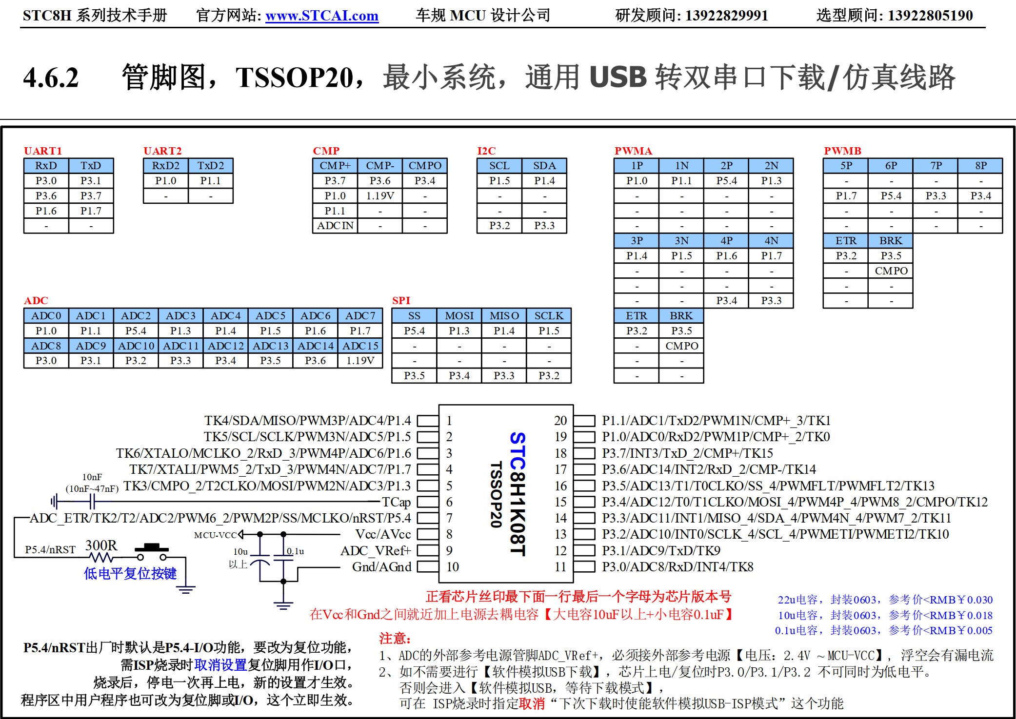

我使用STC8H1K08T单片机,在P1中上,分别用(P1.0,P1.1)(P1.2,P1.3)(P1.4,P1.5)(P1.6,P1.7)接了4个高低电平的传感器(单总线通讯),现在P1.2与P1.3上的就是测不到数据,经示波器查看,信号已经到了I/O口上,其它3路均正常,请问是不是STC8H1K08T也有P1.2在P5.4上的问题?手册上找不到呀!

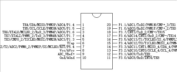

我有一个疑惑,,
这个片子上就没有P1.2引脚,,你是怎么接的
25428
发表于 2025-12-15 21:07:57 | 显示全部楼层
STC8H1K08T单片机 无 P1.2
 楼主| 发表于 2025-12-15 21:29:53 | 显示全部楼层
谢谢,我们硬件工程师搞错了。
