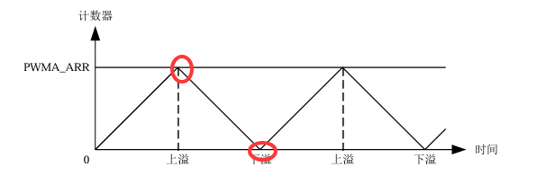

在中央对齐模式下,预装载缓冲器是上溢和下溢各装载一次,还是上下溢只装载一次

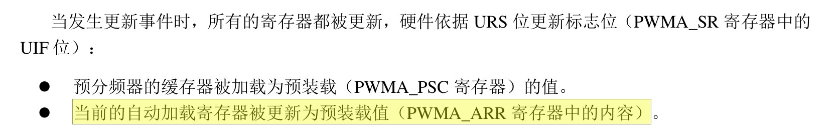

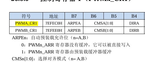

每次更新时间都会重装载一次

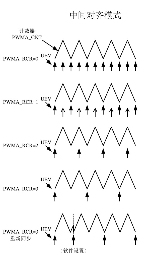

重复计数器PWMA_RCR可以控制更新时间产生的时机
