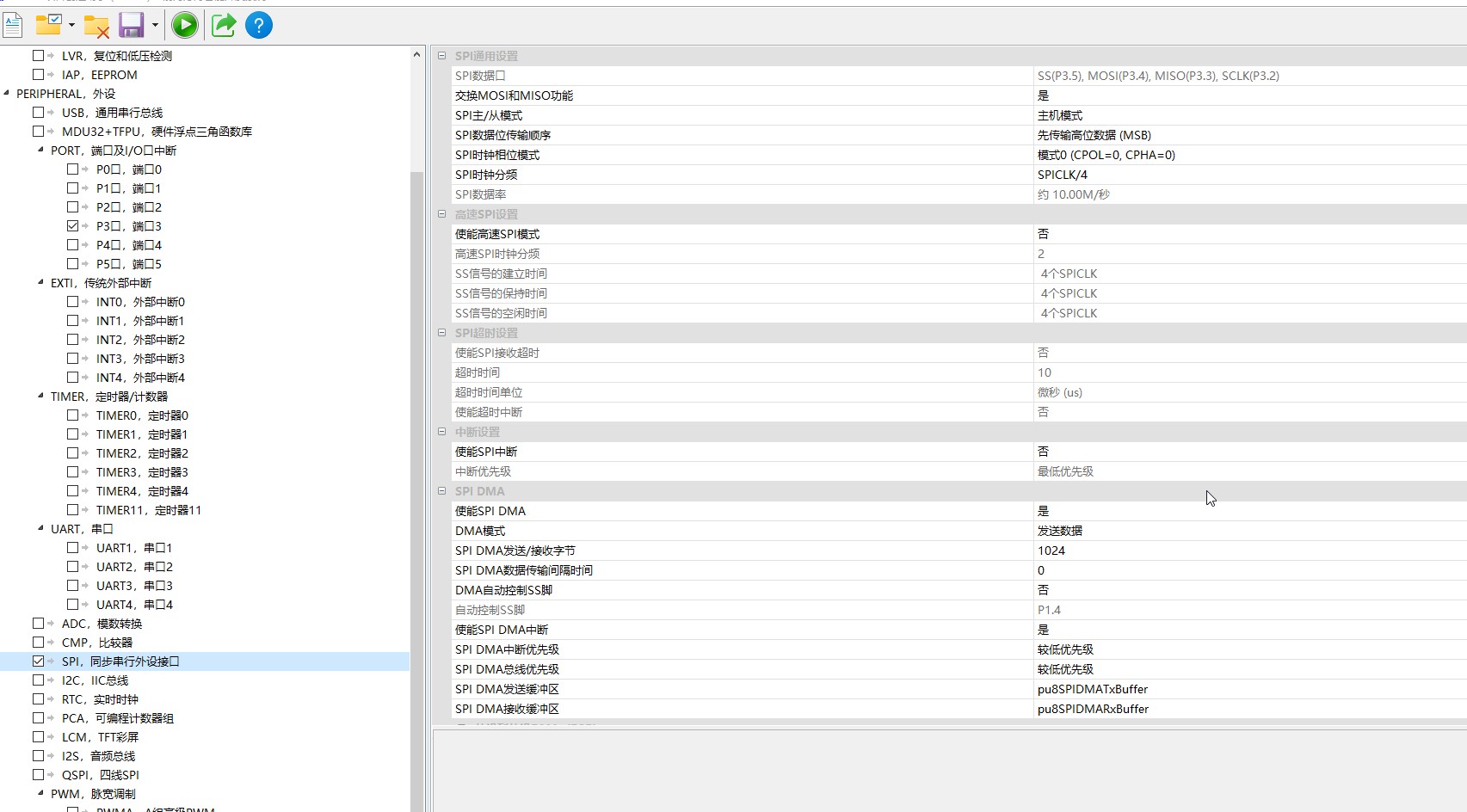

 楼主| 发表于 2025-12-13 12:46:28 | 显示全部楼层
在AiCube里的设置:
1092
1374
1374

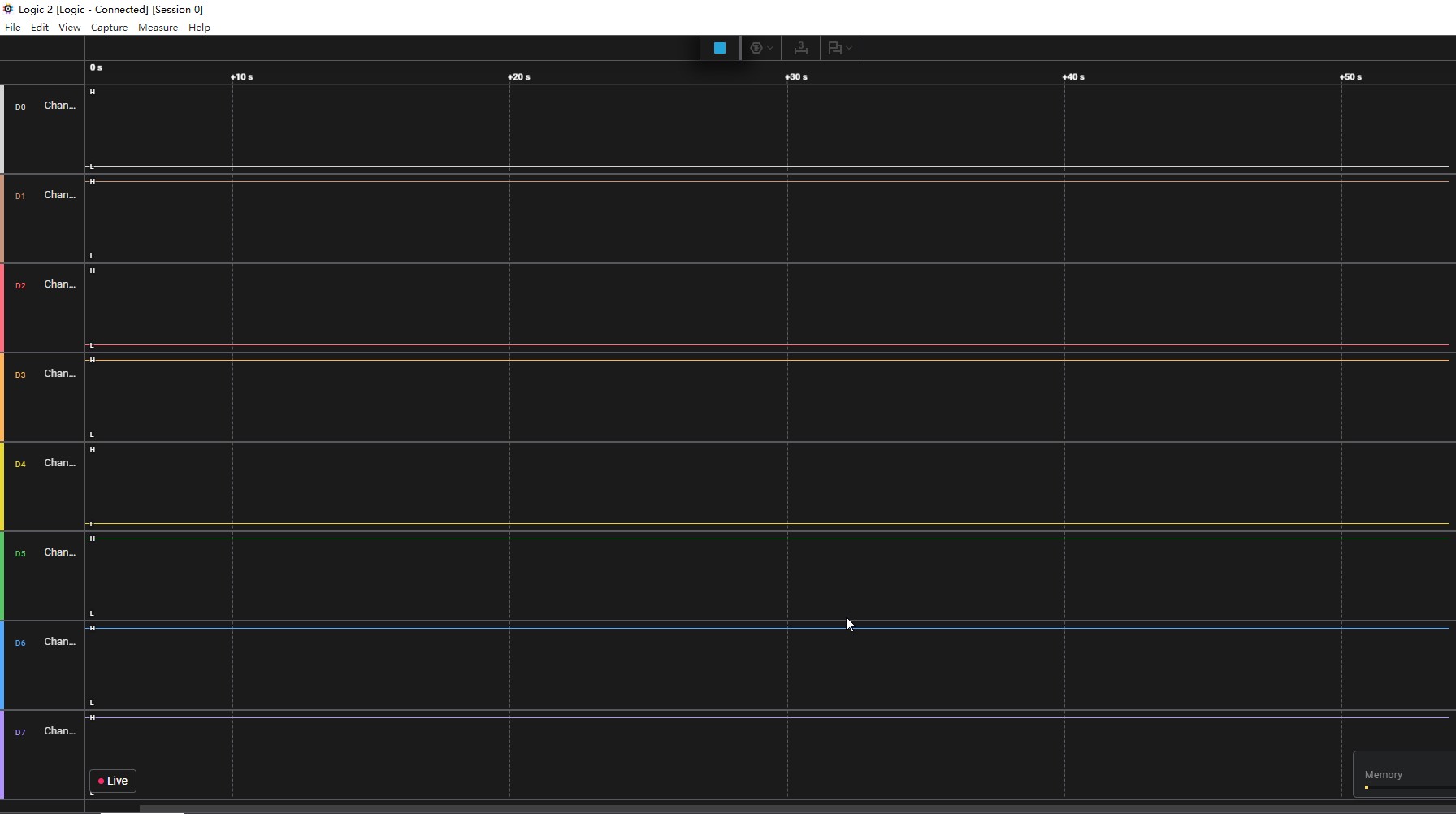

 楼主| 发表于 2025-12-13 12:48:36 | 显示全部楼层
逻辑分析仪:
1092
1374
1374
 楼主| 发表于 2025-12-13 13:02:25 | 显示全部楼层
感觉程序没有驱动I/O
我现在怀疑,使用硬件SPI-DMA实现OLED的底层驱动代码(核心代码),对应的OLED屏幕控制IC:SSD1306
而我现在这块LCD12864的屏幕,主控IC采用矽创公司ST7567,所以我直接用OLED的底层驱动代码(核心代码),是不是有问题?
实际上,我先是把这块屏,从传统8051--STC89C52RC的驱动,改写到Ai8051U 驱动,字库也能正常使用(40MHZ),接着我用STC的AiCube ,
自动生成了硬件SPI框架程序,让后把在Ai8051U 软件驱动正常的程序,嫁接到STC的AiCube ,自动生成了硬件SPI框架程序里,也是正常的
但是进一步,到了DMA就彻底不动了,请大侠指点一下...........

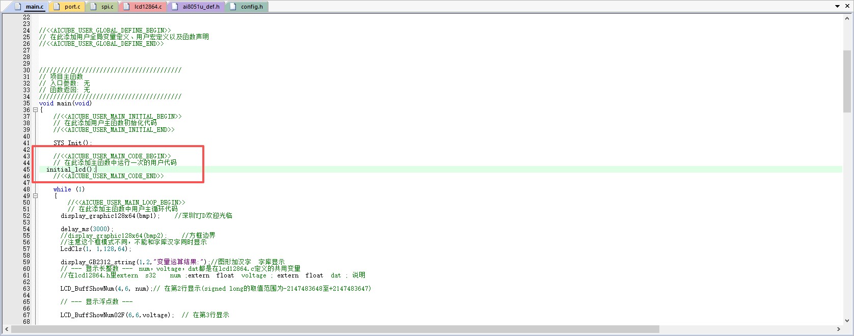

发表于 2025-12-13 19:28:23 | 显示全部楼层
初始化函数放错位置了,要先开全局中断,才能使用DMA中断
1092
1374
1374
 楼主| 发表于 2025-12-15 07:56:11 | 显示全部楼层
谢谢erci*** 版主大侠,我蒙啦,确实是!
