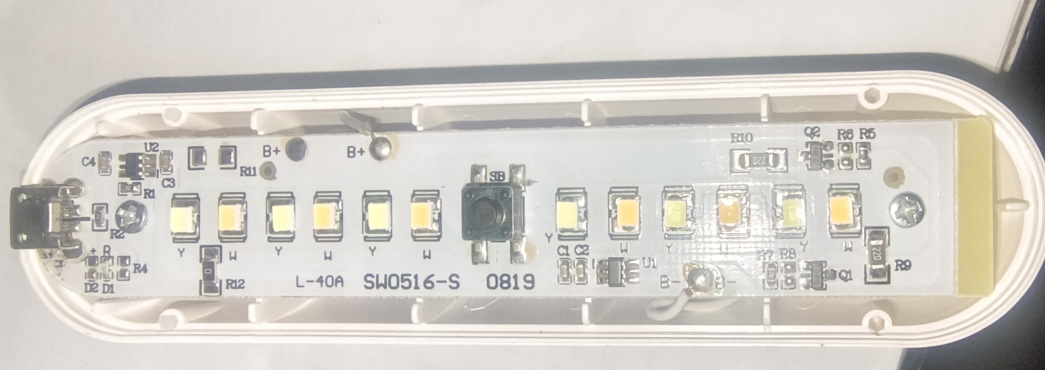

这个充电灯居然是单片机的?还会死机?

发表于 2025-12-13 07:40:42 | 显示全部楼层 |阅读模式
就3个状态,为啥不用比如CD4017啥的

发表于 2025-12-13 11:05:52 | 显示全部楼层
使用单片机做这个灯,基本是考虑成本和防抄袭原因

发表于 2025-12-13 11:24:37 | 显示全部楼层
死机了,不亮了,测了按键好的
把电池焊下来,再焊上,就好了。这也没啥干扰啊,还能死机。
看着品质也不行啊

发表于 2025-12-13 14:34:38 | 显示全部楼层
专用芯片一大堆,不知道为啥用单片机做

发表于 2025-12-13 14:43:55 | 显示全部楼层
晓*** 发表于 2025-12-13 14:34
专用芯片一大堆,不知道为啥用单片机做
是啊,专用芯片应该不会死机吧。

发表于 2026-1-26 17:29:24 | 显示全部楼层
一、4017没有按键消抖   二、便宜的单片机有几分 几毛的  不比逻辑芯片贵
