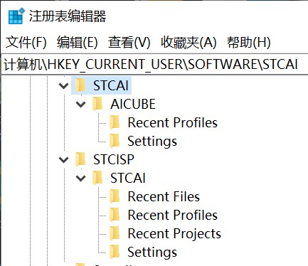

解决办法:打开旧版本获取软件历史记录,关闭软件。注册表搜索此记录,删除所有带STC的注册表项目。打开最新的6.96H版,去除勾选。注意:不要打开老版本建立的项目,打开一次软件就又打不开了。
7378
14037
发表于 2025-12-13 12:36:08 | 显示全部楼层
在这里
计算机\HKEY_CURRENT_USER\SOFTWARE\STCAI
计算机\HKEY_CURRENT_USER\SOFTWARE\STCISP

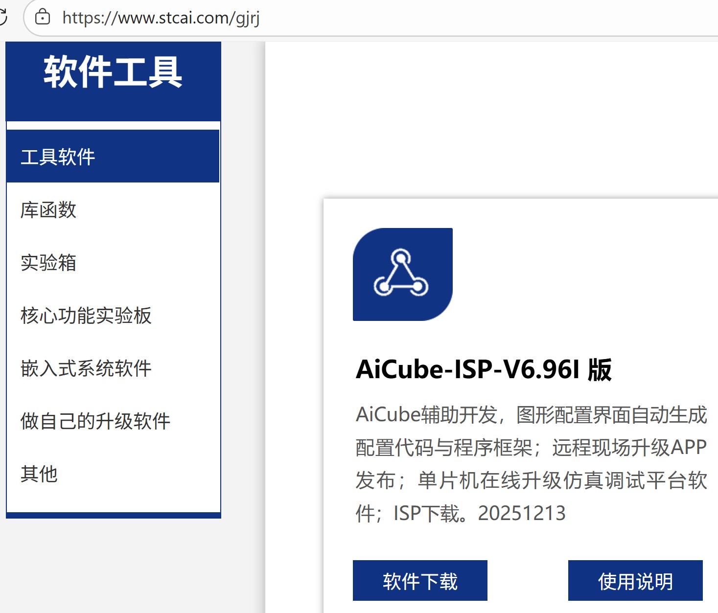

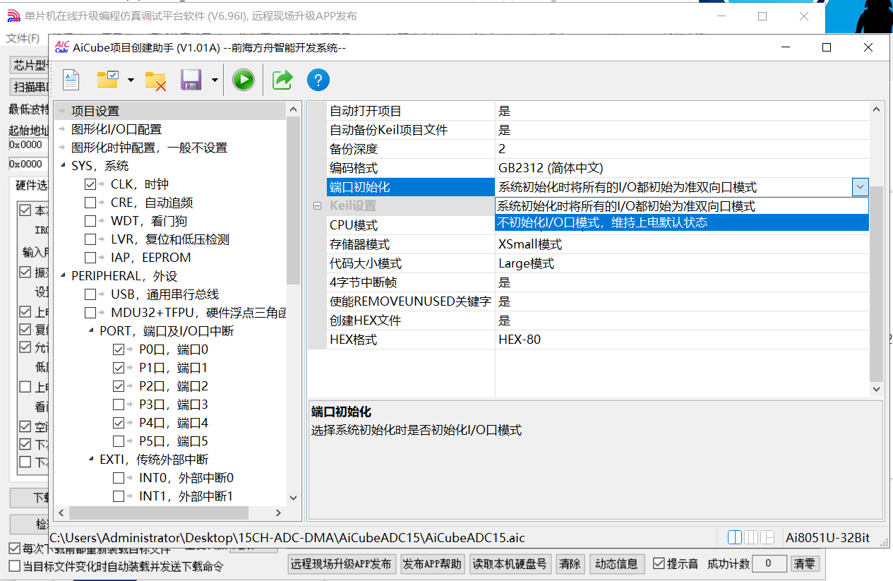

 楼主| 发表于 2025-12-13 22:25:34 | 显示全部楼层
AiCube-ISP-v6.96I已经OK,
项目设置中新增:端口初始化选项。
