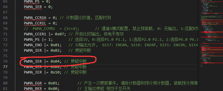

STC32翻转输出,按你程序第一通道输出完美运行,但是在加一个通道,就不正常,不能独立运行,要频率和脉冲一样才能正常,为何呀

就加这一行代码就出问题呢

就加这一行,脉冲就不对了
就加这一行脉冲就不对了
就加这一行脉冲就不对了
你允许了中断,有中断处理函数吗?  详情 回复 发表于 2025-9-19 18:25

你允许了中断,有中断处理函数吗?
