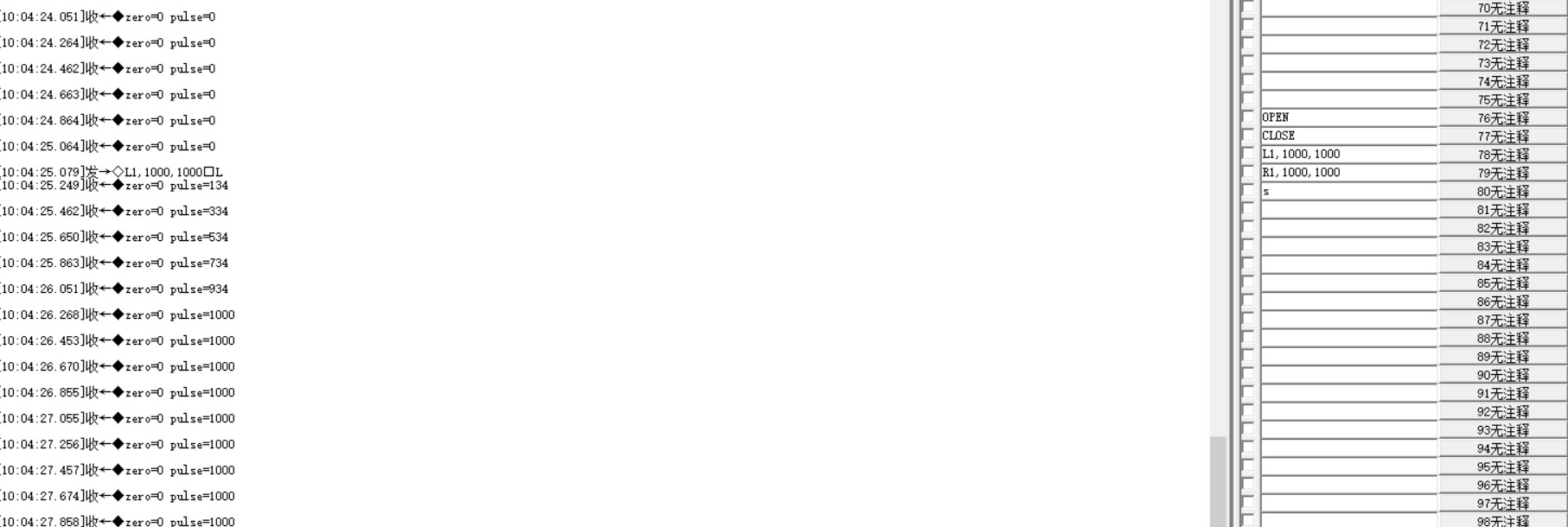

51开源,步进电机驱动 程序, 直接驱动, 或驱动步进电机驱动器 一共8个程序

粱工  经过测试,完全控制步进了,包括回原点,当前脉冲值,定位,(刚开始的时候,不同状态下回原点时不能 ...
推荐使用STC8系列、STC32系列,性能、速度都比15系列好得多。

来个6路S形脉冲100K输出,多路加减速输出应用才广!
这是要让小电炉拉1吨货飞起来么?  详情 回复 发表于 2023-9-19 15:01

梁工,
这是要让小电驴拉1吨货飞起来么?

如:
开250个数组缓冲;0.5-1ms计算一次100个脉冲的加减速数据,这个数据存入数组当PWM输出频率;
PCA中输出PWM,装载频率数据;
环形存入频率与装载频率数组;
这样不会影响脉冲速度;
每个脉冲要中断两次装载时间参数。 100KHz就是5us中断一次,6路一起平均就是5/6=0.833us中断一次,进中断的时间都不够。  详情 回复 发表于 2023-9-19 17:03
PCA中输 ...
每个脉冲要中断两次装载时间参数。

电机抖动很严重是什么问题呢
驱动时序不对,示波器看一下电枢的波形是否对称  详情 回复 发表于 2023-11-1 11:46

电机抖动很严重是什么问题呢

请问   u16        GetStep(u16 f, u16 f_set)函数里:M1_UpPulse = (u16)((u32)(f + f_set)*UpTime / 2000);        // 理论加速脉冲数
这条指令里的2000对应的是哪个参数?
加速脉冲数 = (初始频率+目标频率)/2 *加速时间,即中点频率*加速时间,时间为ms,算成秒就要/1000,所以: 加速脉冲数 = (初始频率+目标频率)/2 *加速时间(ms)/1000 = (初始频率+目标频率  详情 回复 发表于 2023-11-1 23:18
                 = (初始频率+目标频率) *加速时间(ms)/2000
