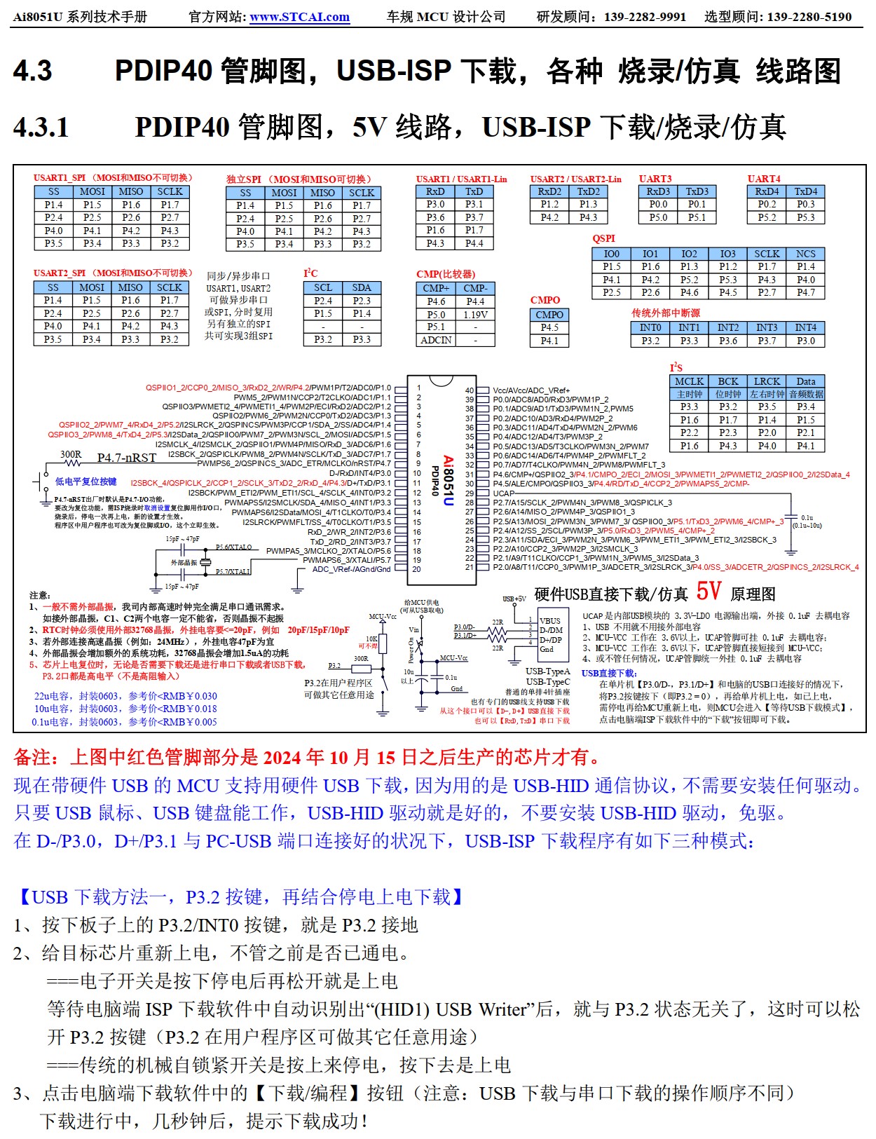

现在这个USB转双串口工具烧录一个30K的代码 如果下载APP波特率不是最大10M 是115200 下载需要15秒左右 有没有一个批量烧录更快的方法      现在有一个USB-CDC下载速度非常快,但是新的MCU里没有USB下载程序用不了这个USB-CDC方式,或者说下载了没有USB-CDC程序后进入不了USB-CDC下载的端口

硬件 USB-HID 下载是  64K字节/秒 的传输速度

新的芯片都有USB-CDC吧

只要按照正确的方法,就可以进入USB下载模式,先连好USB的数据线到单片机的3.0和3.1,地线也连好,不要连VCC,然后再给单片机上电,就可以识别了,下载好程序后,如果需要再次下载还是一样,如法炮制

带硬件USB的单片机都支持USB HID下载
