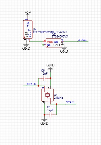

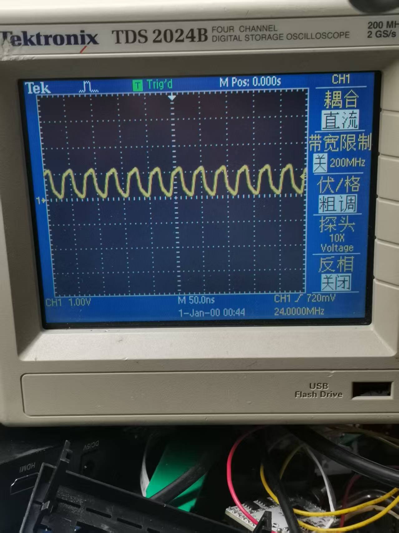

做了2块板子,一块用的无源晶振,一块用的有源晶振
无源晶振 (功能正常)
最近因为产品用在低温的地方,换了温补 的有源晶振,
有源晶振3.3v的晶振,单片机5v的  示波器测试正常
程序卡死在时钟配置的地方,也就是外部有源晶振不能工作,有没有用过的朋友,

有源和无源的电路设计如何

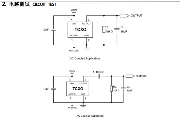

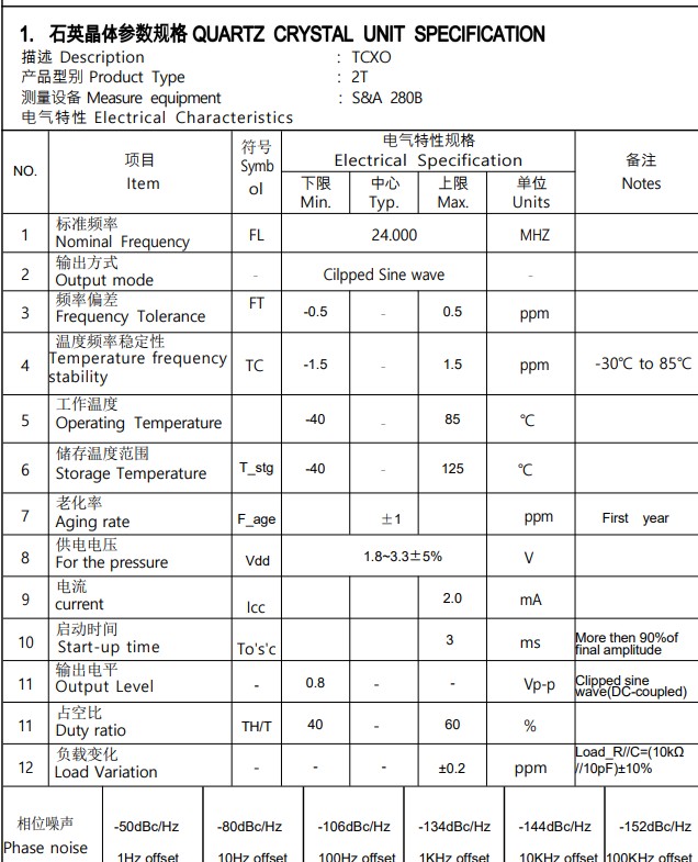

有源晶振供电脚最好加上电源滤波电容.
一般的话,普通有源晶振的1脚悬空或者接高电平才会有输出,
而温补晶振的1脚是连通外壳,通常悬空或接地(厂家推荐接地).具体以数据手册为准.

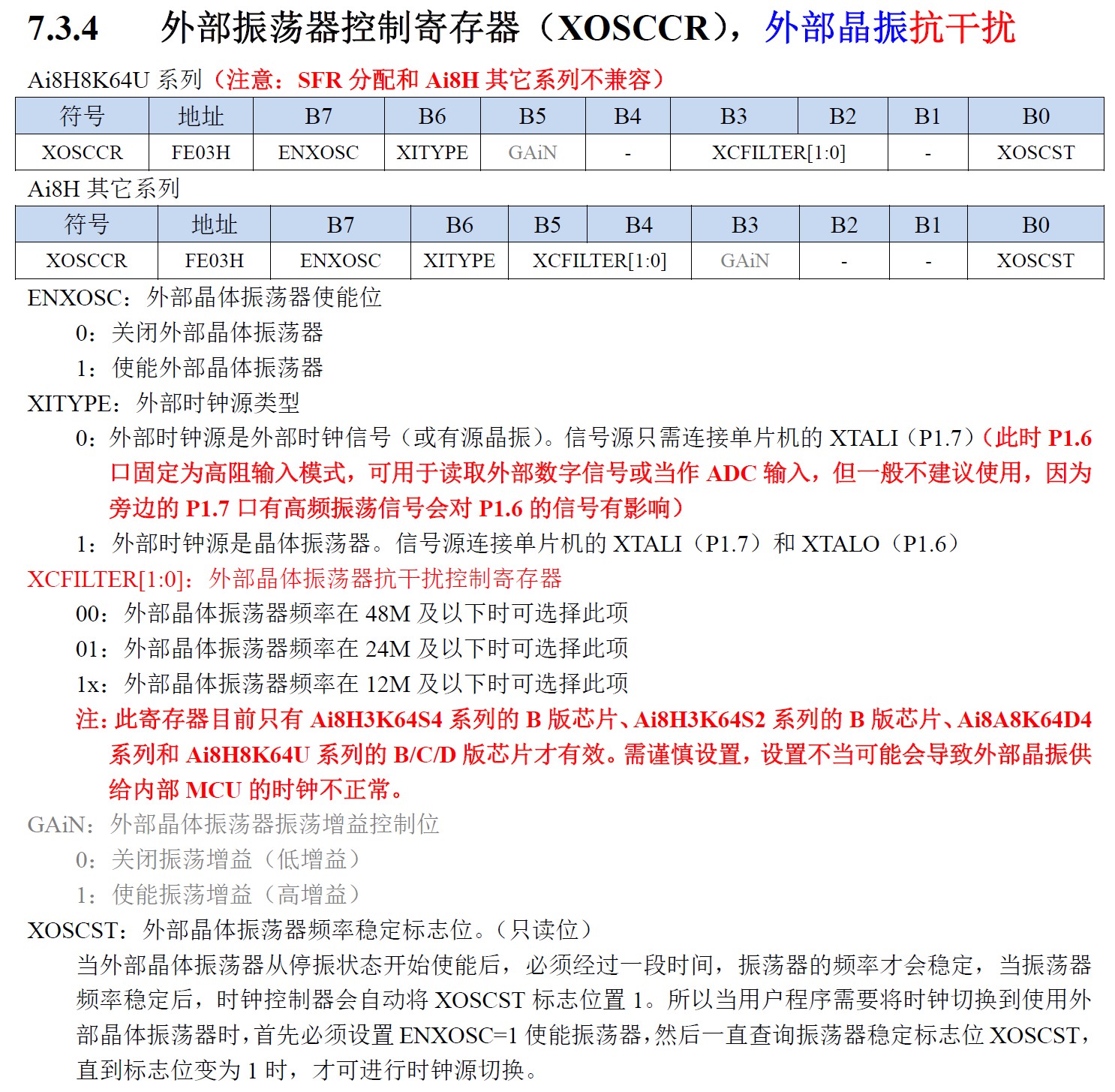

程序里读写时钟切换相关寄存器需要先允许访问XFR.
下面是一个STC8G1K08的使用有源晶振例子,供参考
P_SW2 |= 0x80;                             //允许访问XFR
XOSCCR = 0x80;                             //启动外部时钟源
while ((XOSCCR & 1)==0){;}           //等待时钟稳定
CLKDIV = 0x00;                              //时钟不分频
CLKSEL = 0x01;                              //选择外部晶振
HIRCCR = 0x00;                             //关闭片内IRC振荡器
P_SW2 &= 0x00;                           //释放XFR

发表于 2025-12-12 18:22:47 | 显示全部楼层
f5037*** 发表于 2025-12-12 18:10
感谢!仔细看了应该不是程序问题,还在考虑是不是晶振电压问题
有源晶振一般输出削波的正弦波,直连5V单片机的话,我试过直连能用,
如果你选的晶振是输出幅度偏低,可以使用电容耦合,把波形直流成分抬高就可以了.
