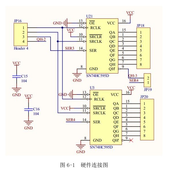

先上电路
HC595 串并转换原理
串并转换的原理图如图 6-1 所示,本实验中使用 U21 一片 595 控制数码管的段
选。下面介绍一下 SN74HC595 芯片的使用。595(简称)包括一个八位串行输入、
并行输出的移位寄存器以及一个八位 D 型存储器。移位寄存器有一个串行移位输入
(SER)和一个串行输出(QH’)以及一个异步的低电平复位,存储寄存器有一个 8 位
并行的、具备三态的总线输出,当使能 OE 时(为低电平),存储寄存器的数据输出

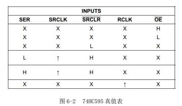

到总线。这两个寄存器都有各自独立的时钟线控制。其真值表如图 6-2 所示,SRCLK
为移位寄存器的时钟线,上升沿时 SER 中的数据串入到移位寄存器中,RCLK 为存储
寄存器的时钟线,上升沿时将移位寄存器的数据锁存到存储寄存器中并从 8 位并行
输出端 QH-QA 输出。这样通过 3 个 IO 口对 595 的控制就可以间接控制数码管的 8
位段选端,节省了 IO 的开销。

连线:用杜邦线将 JP27 P00-P07 连接 JP82 SL0-SL7
JP18 QH-QA 连接 JP81 DP-A
P10-P12 连接 JP16 SER3,SRCLK,RCLK
实验现象:数码管循环显示 0-F。
