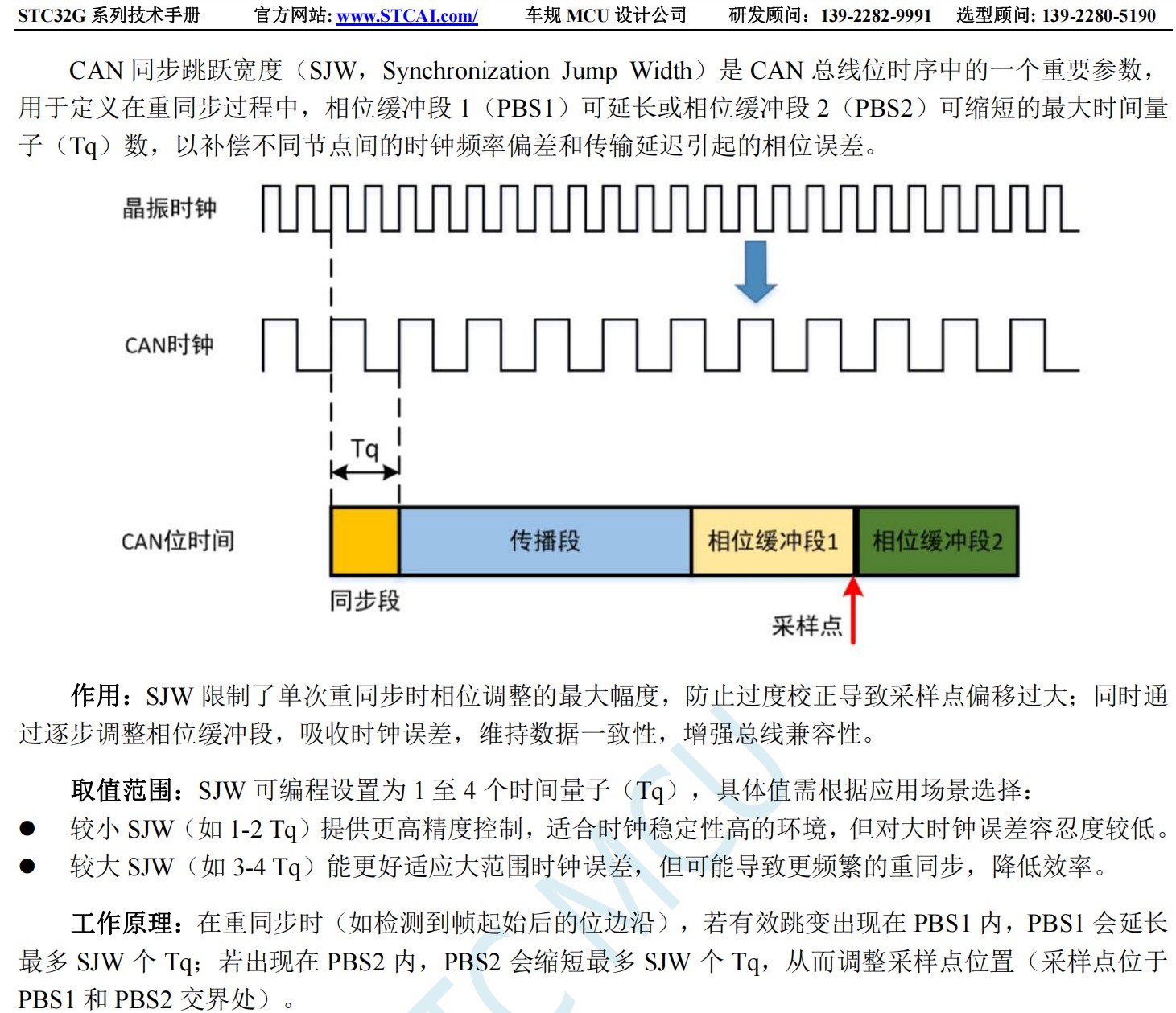

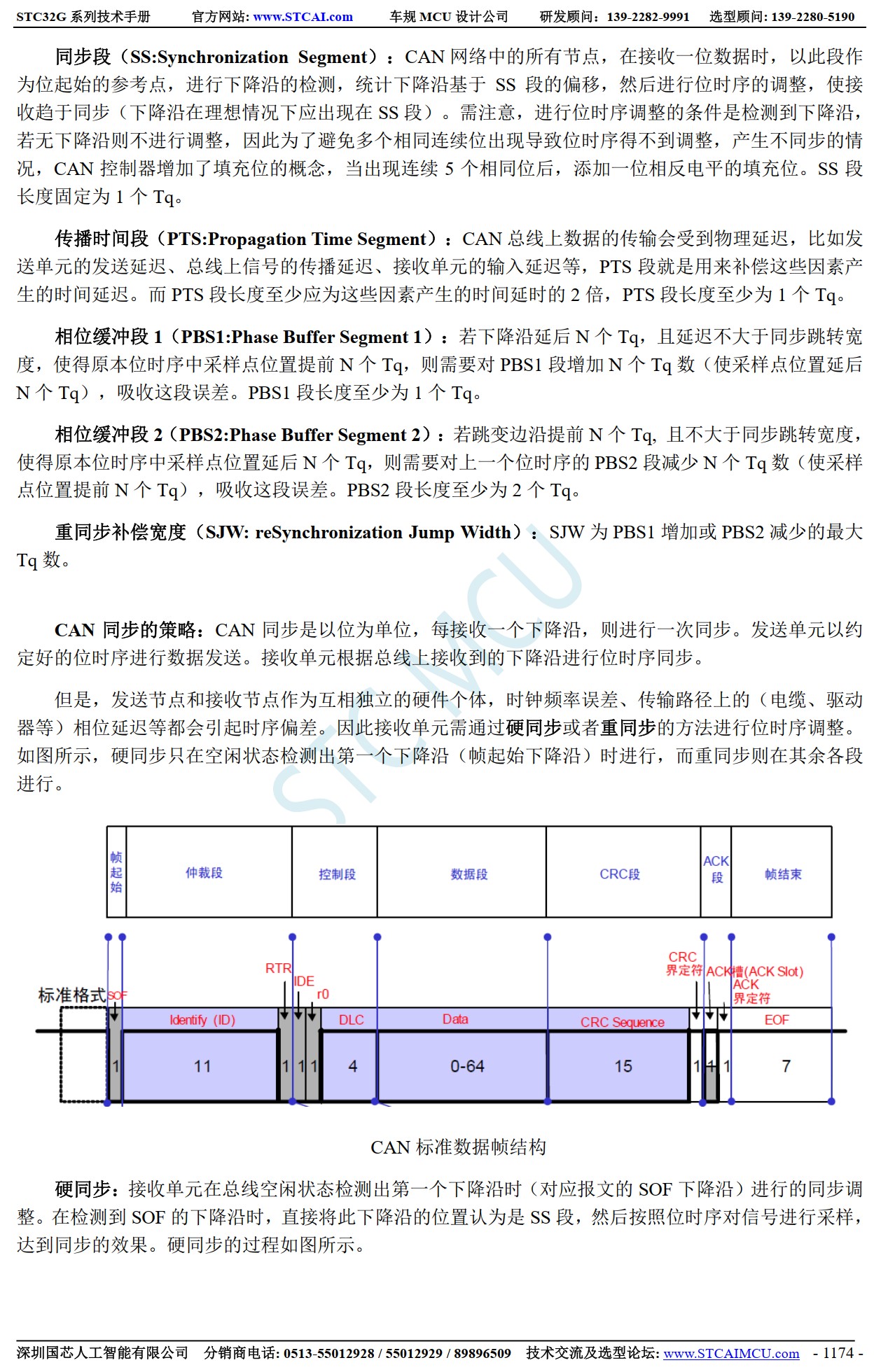

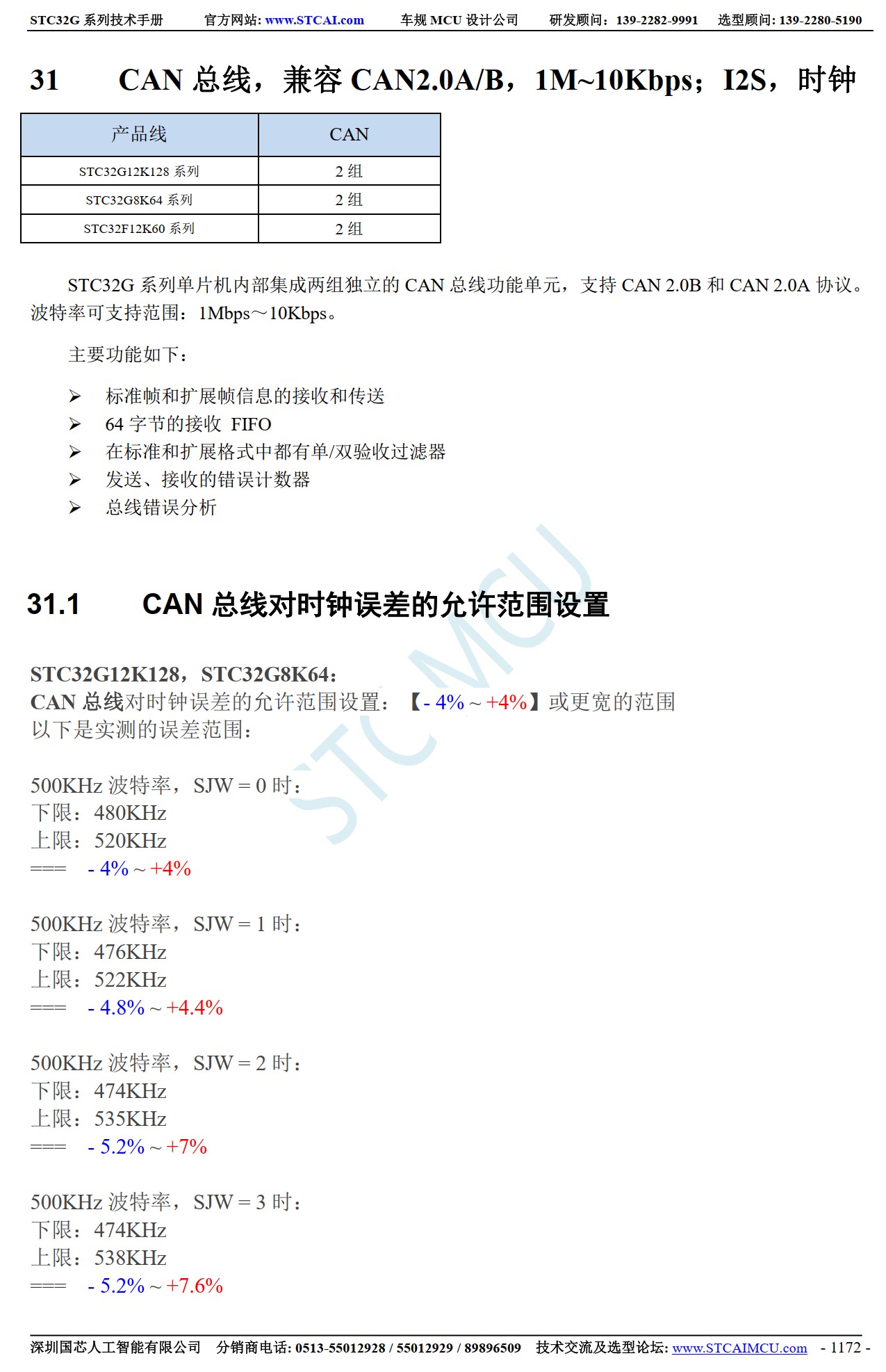

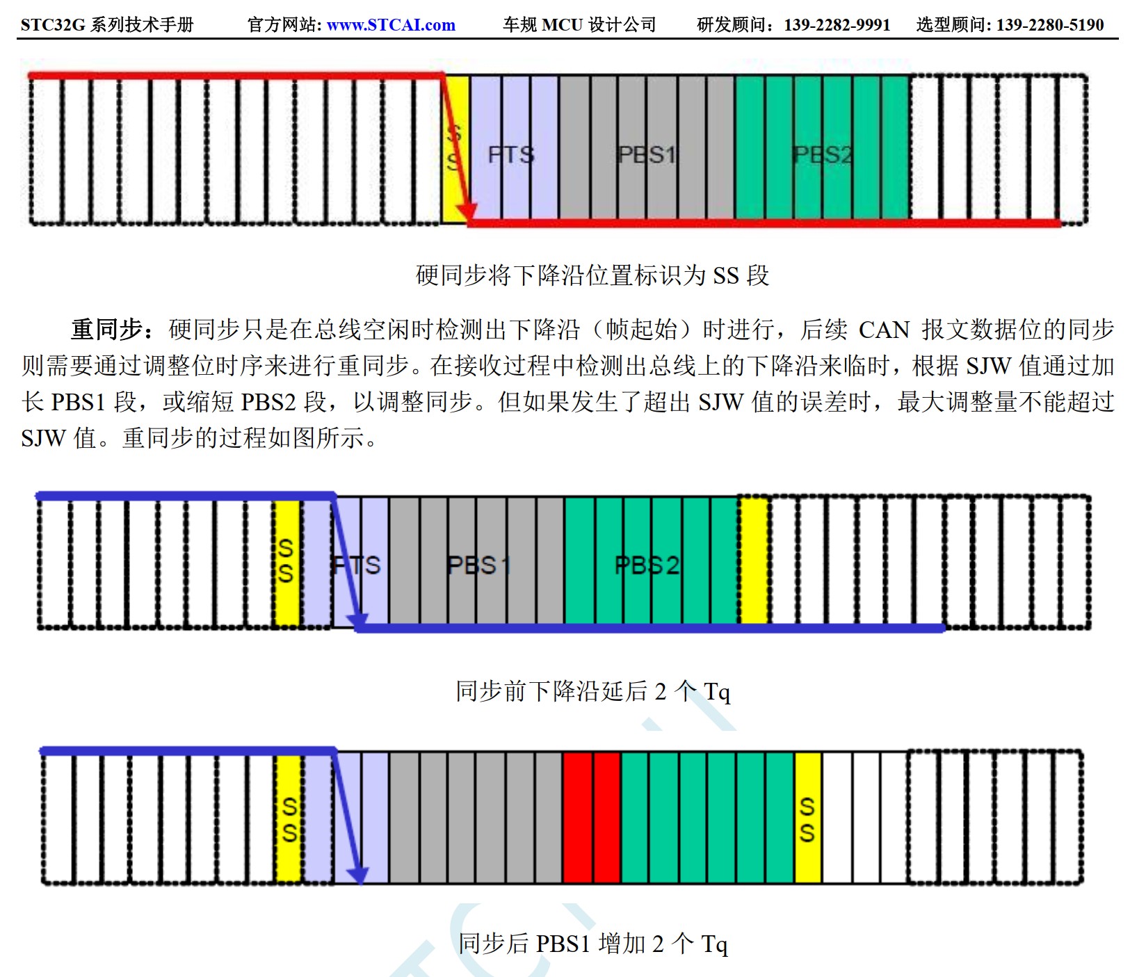

CAN总线的同步跳跃宽度(SJW)通过调整相位缓冲段,吸收时钟误差,维持数据一致性,增强总线兼容性。
32G12K/32G8K的CAN模块SJW占2bit,可以设置1~4个Tq的时钟误差范围:
32G144K的CANFD模块,SJW占6bit,可以设置1~128个Tq的时钟误差范围:
所以IRC正常工作温度范围内的温漂,还不至于影响CANFD的通信。
