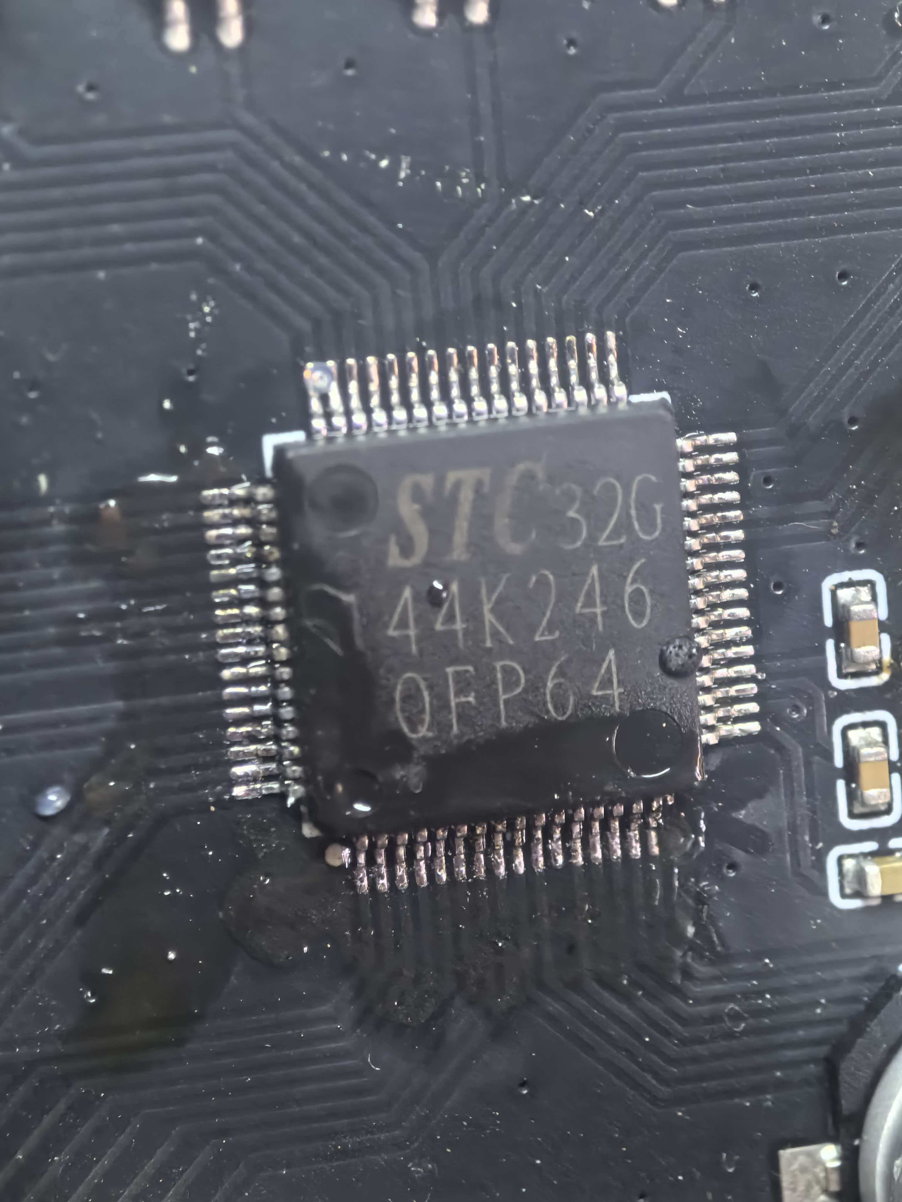

把原来板子上的32G12K128 LQFP-64封装吹下来,用STC32G144K替换,用闪灯程序测试了一下,P14跟P15没有输出,另外原来P32直接接GND可以启动,现在上电无法启动,只能通过软件下载完程序后启动!焊接没有问题,并且重新拖焊了一遍!

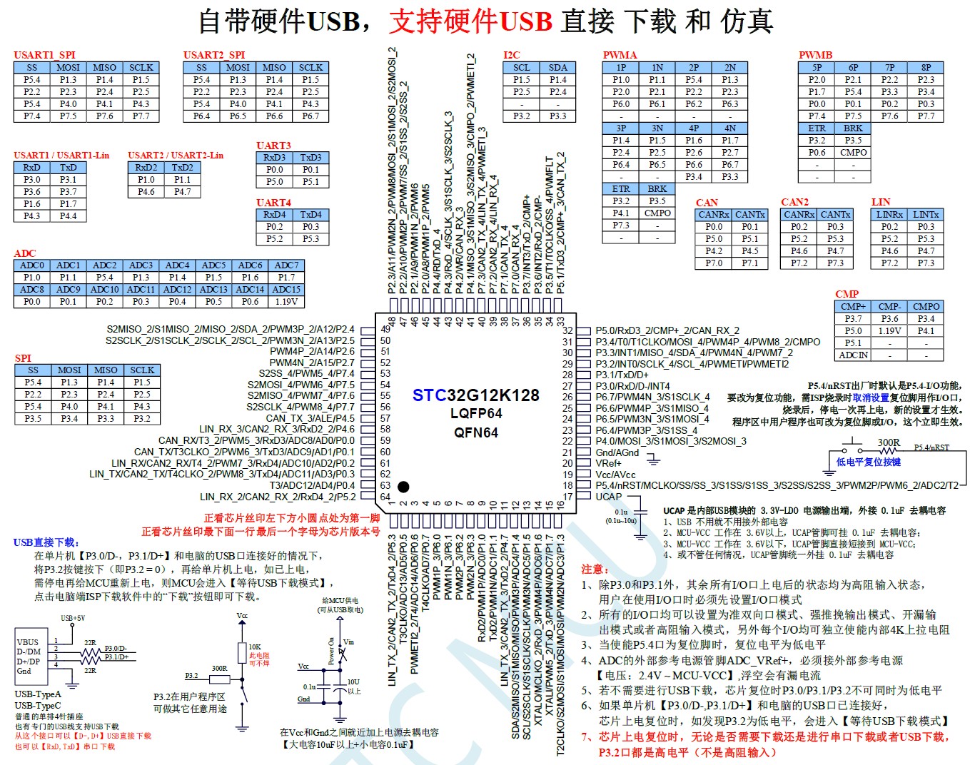

有CORE_VCC,不改PCB不能直接替换

STC32G144K246的第41脚,第8脚 功能与STC32G12K128的对应脚功能差别很大的。也有其他差异,不能直接代用

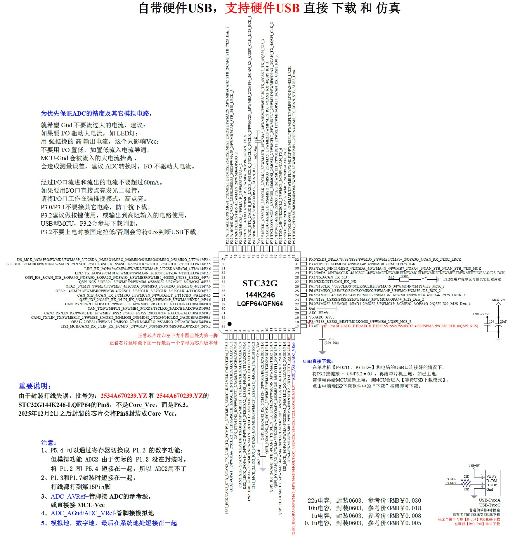

我用的这个版本的芯片第8脚不是CORE_VCC而是P6.3,并且P6.3能正常输出!

这2个芯片不是Pin2Pin的吧
