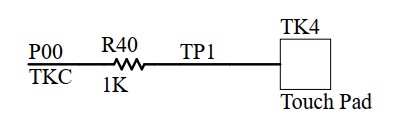

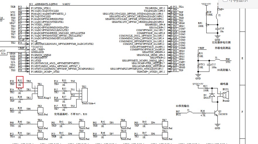

截图202512120807339360.jpg 按键值太小 如何解决? 截图202512120808547342.jpg 截图202512120808294954.jpg

影响触摸键值的因素有:PCB上触摸按键的布线长度、触摸按键铜盘大小、覆盖面板材质跟厚度、Tcap参考电容大小等。
板子已经做好情况下,最简单的办法就是调整Tcap电容大小,将电容改大些试试。

这个只有一个电阻 和单片机 连接的 是不是改不了了
