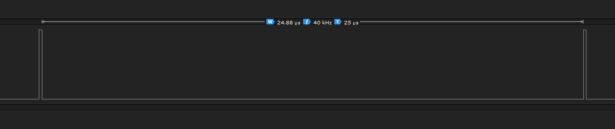

发表于 2023-5-9 09:10:31 | 显示全部楼层
这是我直接用逻辑分析仪接到脉冲输出口看的,是这样的脉冲信号

发表于 2023-5-9 09:39:56 | 显示全部楼层
81446*** 发表于 2023-5-9 09:09
感谢梁工答复,但是试过两种方法,用逻辑分析仪看io口始终是高电平,无法看到脉冲信号 ...
如果输入信号始终是高电平,说明你的信号根本没出现。用示波器看吧,或者用信号发生器先测试。
