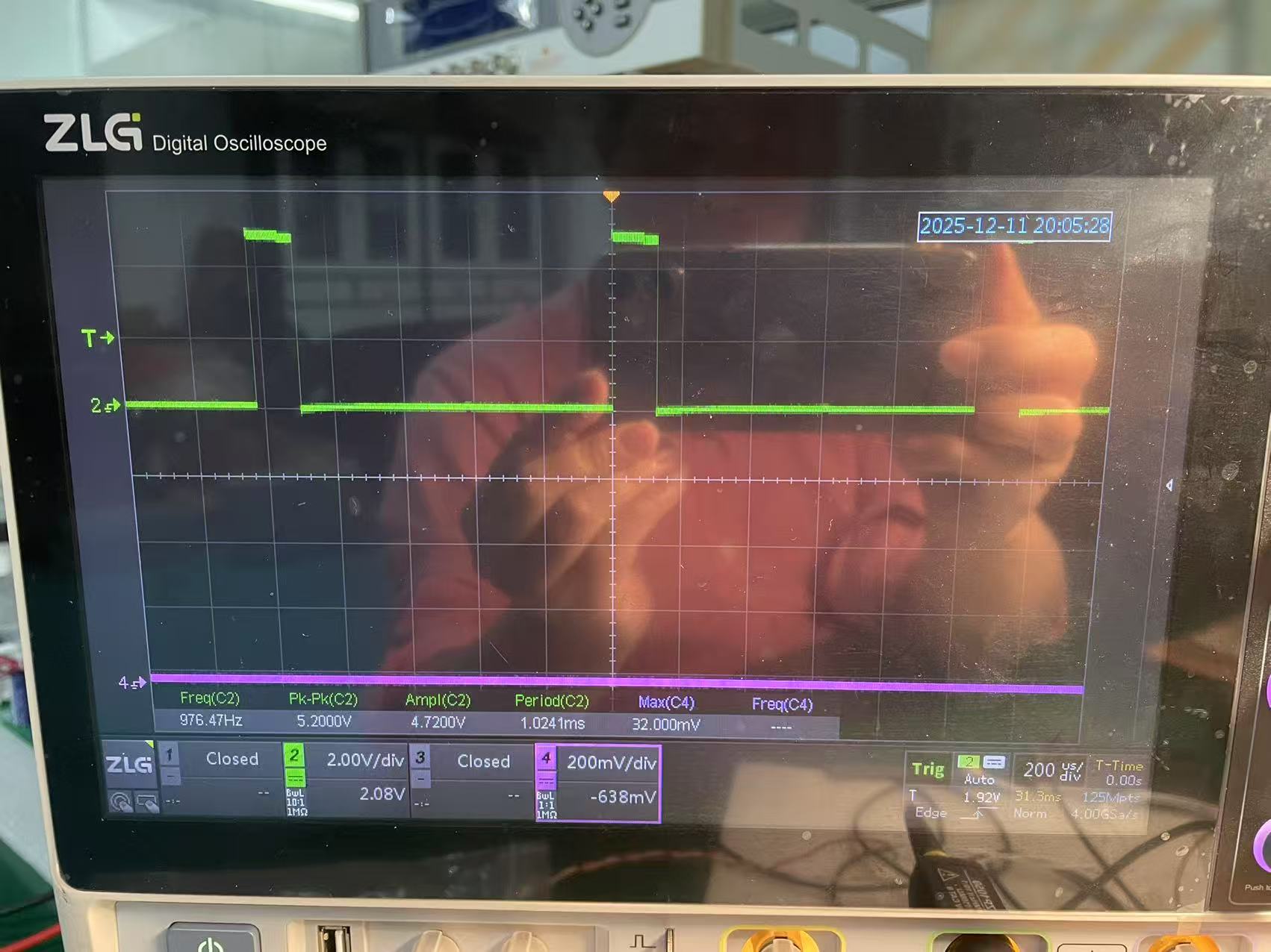

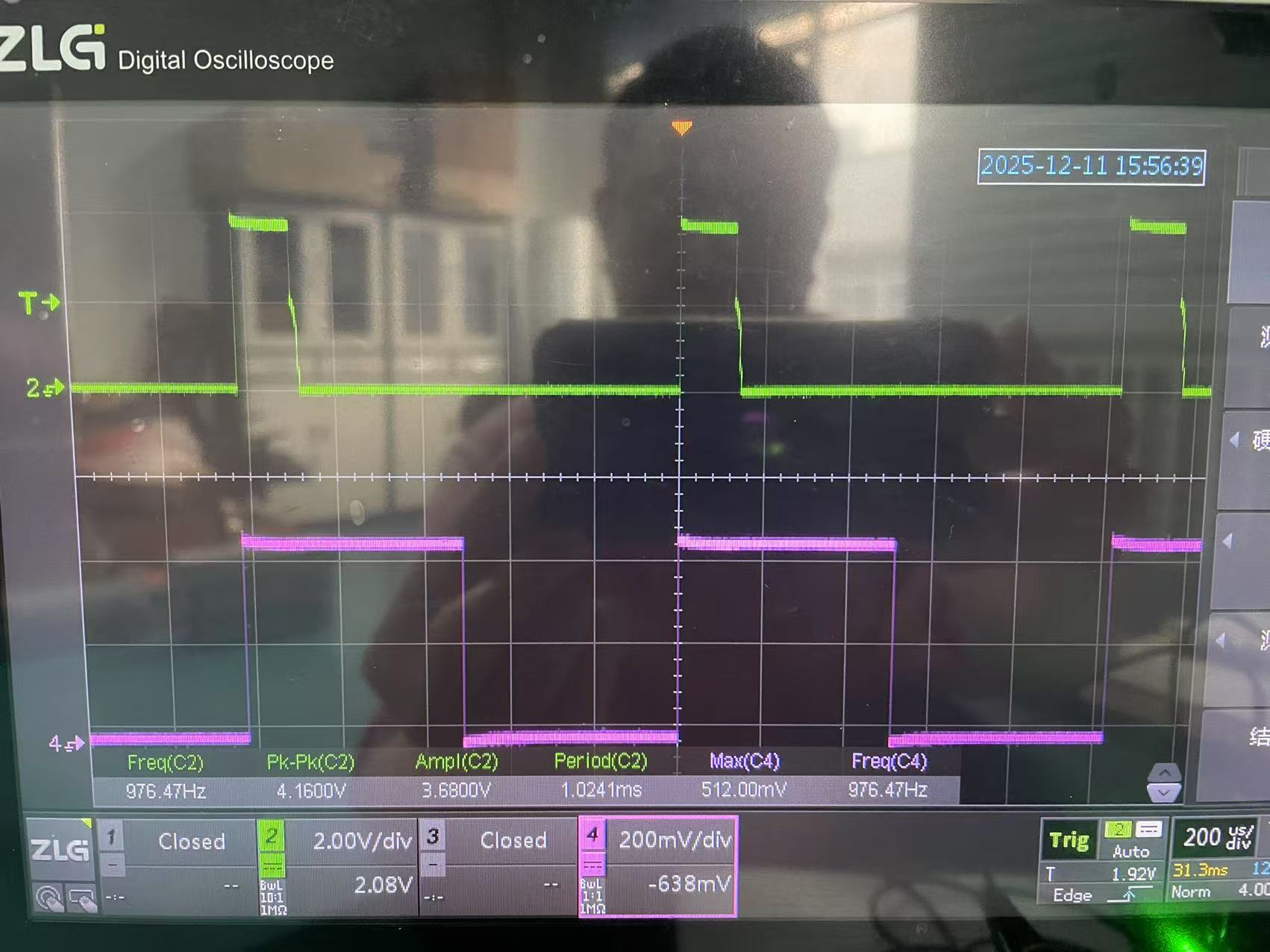

目前的情况是我用了PWMA和PWMB做了2个方波,相位是一样的,占空比也可以调,没有用PWM中断处理,现在项目要求可以输出2个PWM方波,然后相位是90度,占空比可以调,不用PWM中断处理,不知道如何实现,现在怎么调试,相位移相90度没有办法实现,求各位高手指点指点一下,谢谢!
目前是调试的效果图,没有90度移相
目前是调试的效果图,没有90度移相

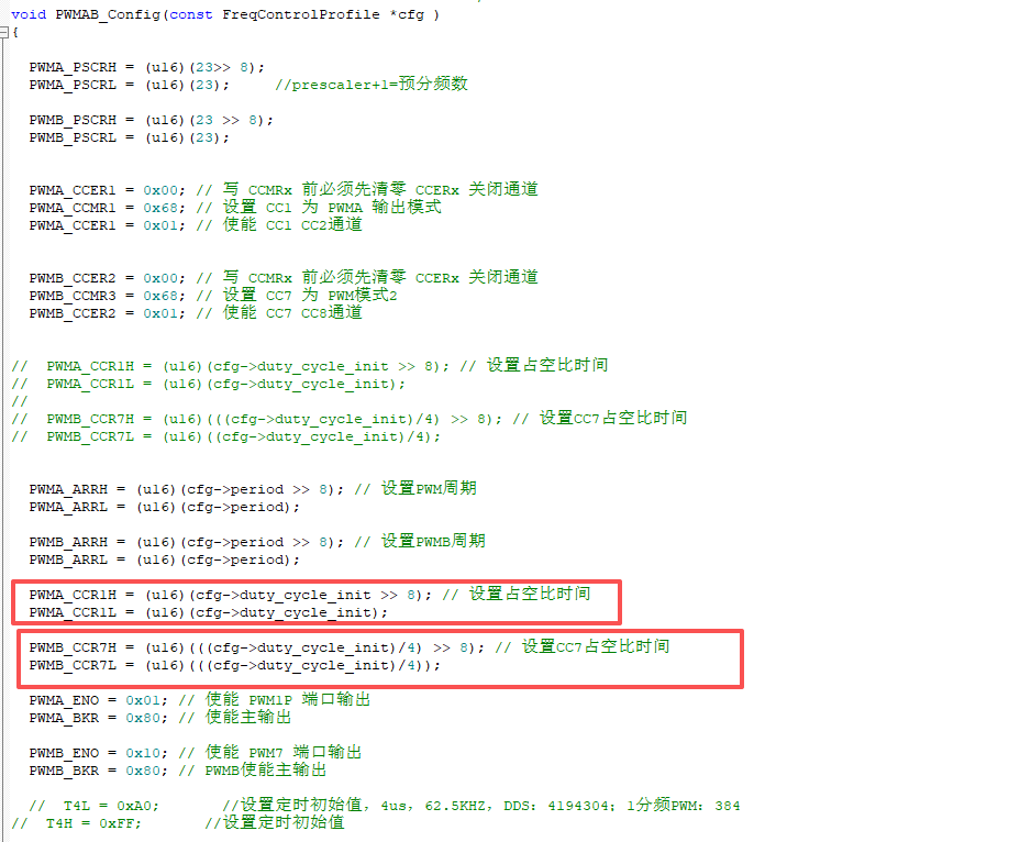

 楼主| 发表于 2025-12-11 20:40:43 | 显示全部楼层

 楼主| 发表于 2025-12-11 20:53:06 | 显示全部楼层
lcws*** 发表于 2025-12-11 20:43
不是,像定时器一样有个CNTR
那个CNTR怎么用的,没有用过,可以指导一下吗?或者我上传代码,能否改一下?

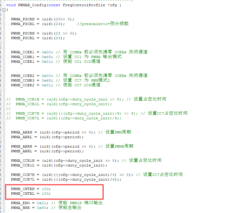

 楼主| 发表于 2025-12-11 21:30:09 | 显示全部楼层
lcws*** 发表于 2025-12-11 21:03
给它赋值就好,还能怎么用。
好像不行
00ff18a4-2344-4564-b1b6-5b7b1343f493.png 36711320abf08c6e3b96f88a21397f7a.jpg
cnth需要右移8位使用再赋值 cntl需要强制转换unsigned char进行截断  详情 回复 发表于 2025-12-11 23:48
148
4098
10914
发表于 2025-12-11 23:48:45 | 显示全部楼层
cnth需要右移8位使用再赋值

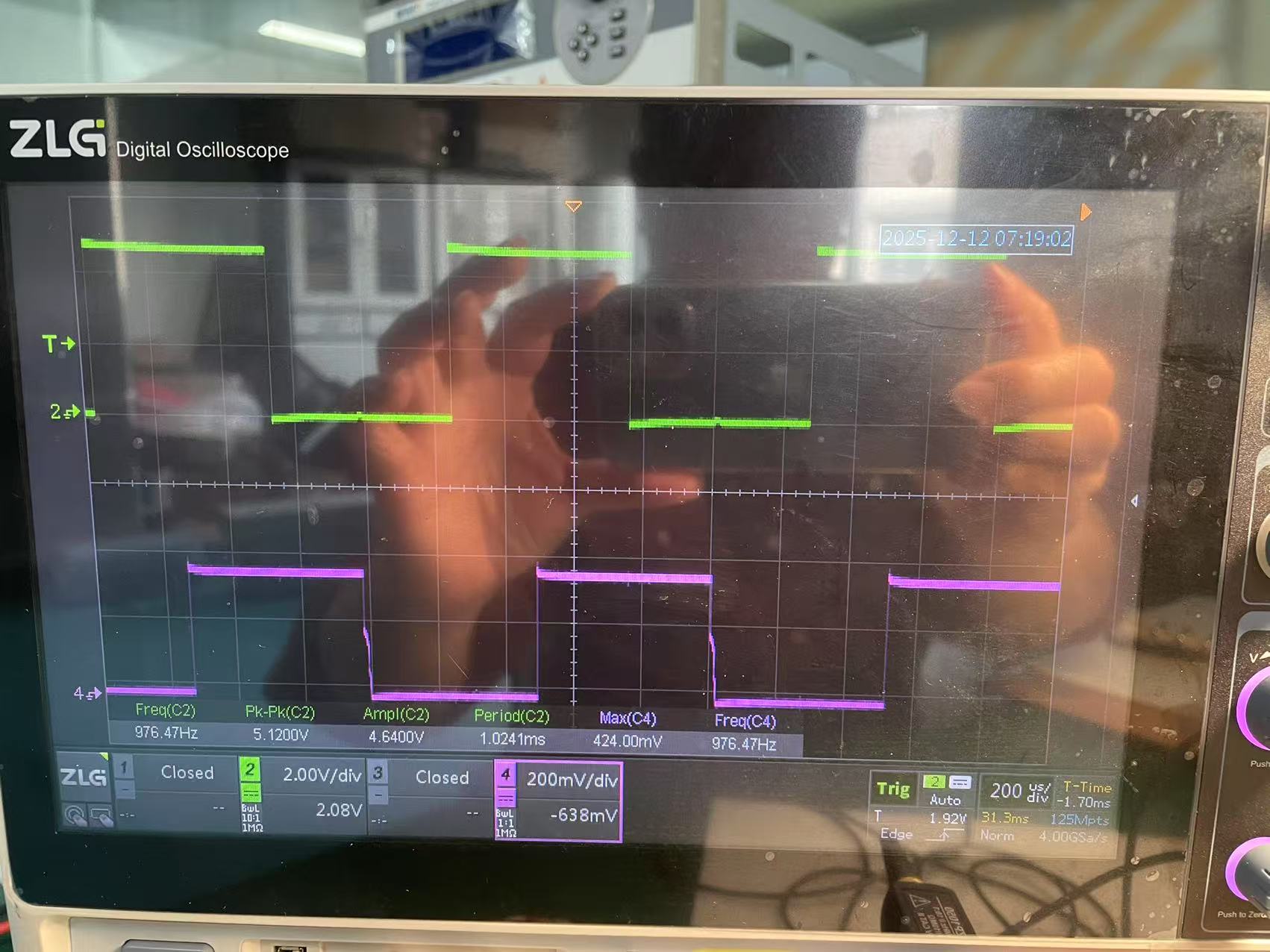

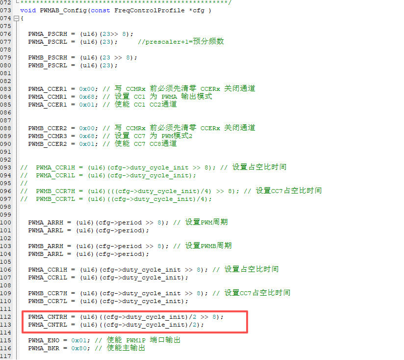

 楼主| 发表于 2025-12-12 08:44:39 | 显示全部楼层
王*** 发表于 2025-12-11 23:48
cnth需要右移8位使用再赋值
可以了,谢谢2位高手的指点,
