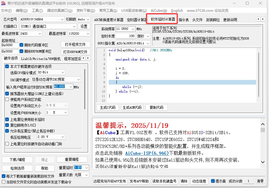

还是希望在STC-ISP软件里,增加带参数的延时函数生成功能,不是带参数的有时不方便,会增加代码的数量。既然有那个功能,那就给它搞完美。

带参数延时就不准了

有的地方没必要那么准,通用性强就可以

自己扩展一下就可以了,比如生成个10MS延时程序,再用此函数自己扩展一个

没必要那么准,你自己扩展呗。写个循环,差不了多少。
