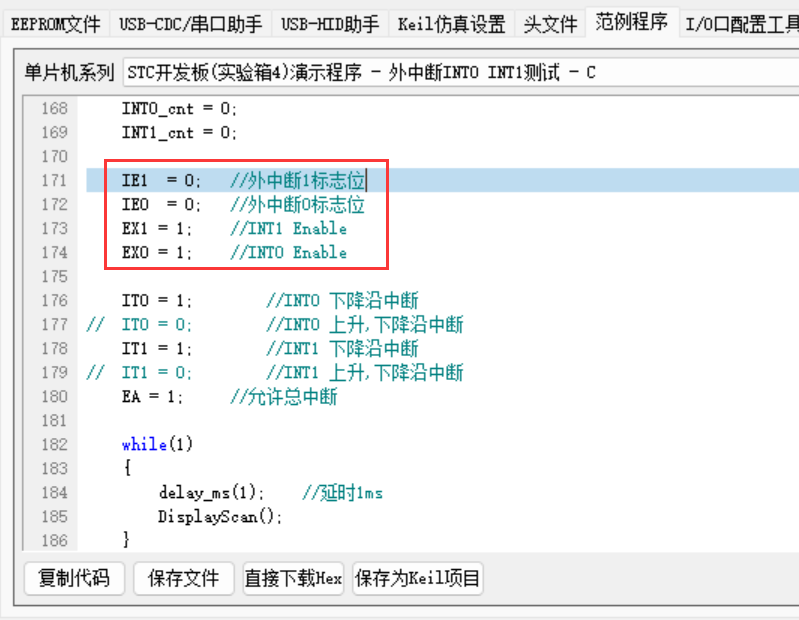

发表于 2023-5-8 19:10:31 | 显示全部楼层
上电就进中断 === 参考例程,在开中断前清一下中断标志:

发表于 2023-5-8 23:16:22 | 显示全部楼层
上电时INT0、INT1已经检测到一次上升沿,所以一旦允许外部中断,立刻进去中断。
正确的初始化应该是:每次允许外部中断前,设置中断方式,清除外部中断标志,
加3个NOP,然后允许外部中断。原则上,其余的中断都要先清除中断标志再允许中断,
比如定时器,如果溢出过,则溢出标志会置1,一旦允许定时器中断,则马上就进去中断了,
所以要先清除中断标志。
