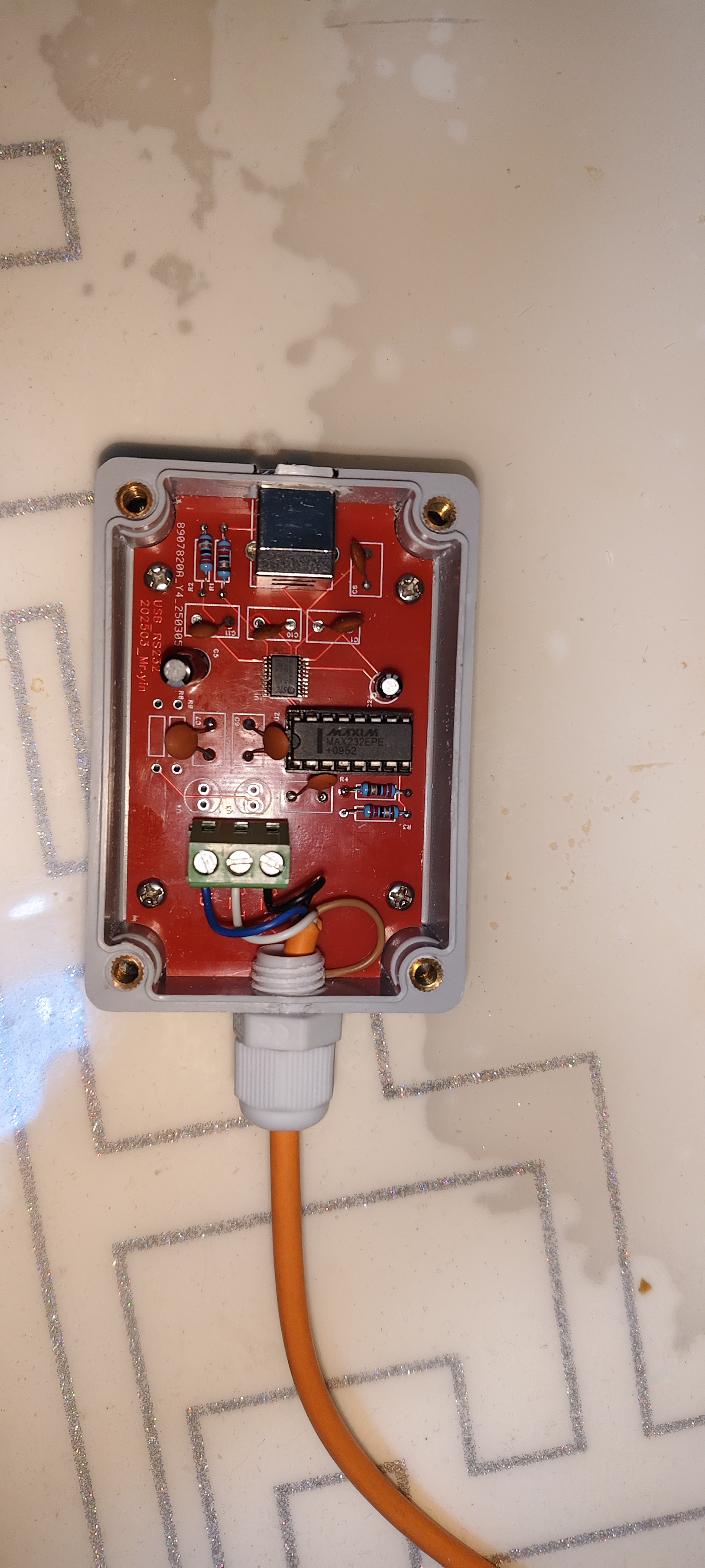

测试自环数据正常,用PL2303的数据线插在同一台电脑上,收发信息是正常的

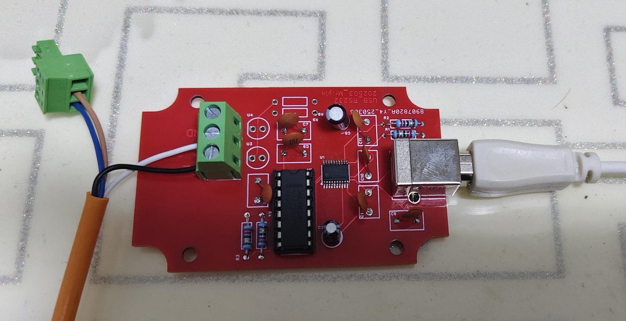

发表于 4 天前 | 显示全部楼层
是否是两台计算机外壳带电不同造成的?
学习MCU
  • 打卡总天数:237
  • 最近打卡:2025-12-17 02:32:37
23
190
1582
1582
发表于 4 天前 | 显示全部楼层
q9740*** 发表于 2025-12-12 00:03
做出来了一个,但是有个问题,
A机是用的自制STC串口,B机用的PL2302转串口线,
A发送数据,B能正常接收,
看图片只有两根线。
通讯应该3根。
你这两根是什么信号?
学习MCU
  • 打卡总天数:101
  • 最近打卡:2025-12-17 08:48:16
108
108
发表于 3 天前 | 显示全部楼层
应该是没有接gnd, 只接了tx 和rx的原因。
至少 要 3根线,GND / Txd / Rxd

发表于 3 天前 | 显示全部楼层
验证确定是少GND的问题了?
学习MCU
  • 打卡总天数:101
108
108
发表于 3 天前 | 显示全部楼层
我心*** 发表于 2025-12-14 09:51
验证确定是少GND的问题了?
对,孩子今天不太舒服,那会刚验证了,接上gnd就没问题了,感谢大佬指点

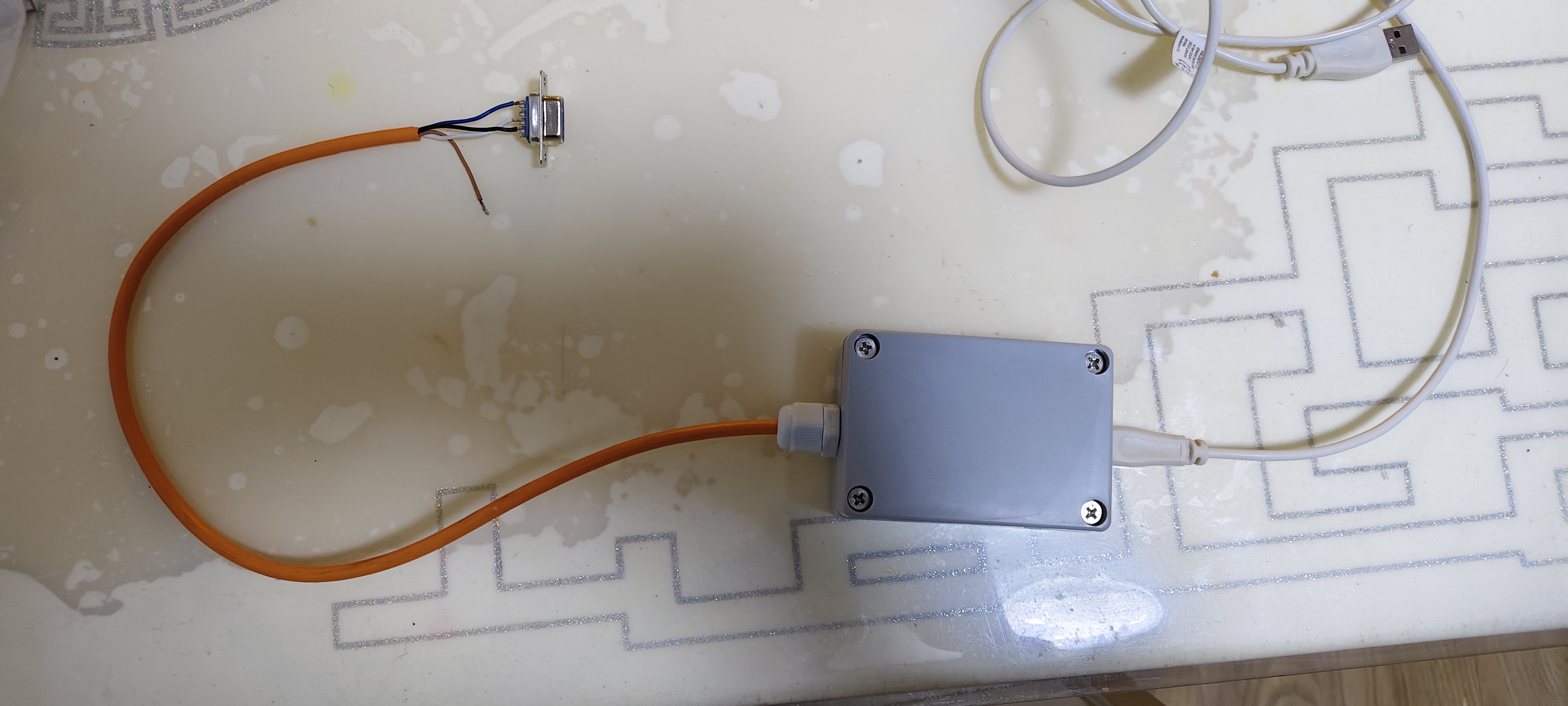

发表于 前天 08:04 | 显示全部楼层
感谢,共同学习!
  • 打卡总天数:681
  • 最近打卡:2025-12-17 09:40:25
32
370
3017
机长
3017
发表于 前天 19:55 | 显示全部楼层
q9740*** 发表于 2025-12-14 20:46
已封盖!感谢支持,stc挺好用,win7的话需要装一个驱动,最好是完整版系统,阉割版就恶心了,驱动不太好装 ...
壳子是公版的还是自己画的?看着挺好的
