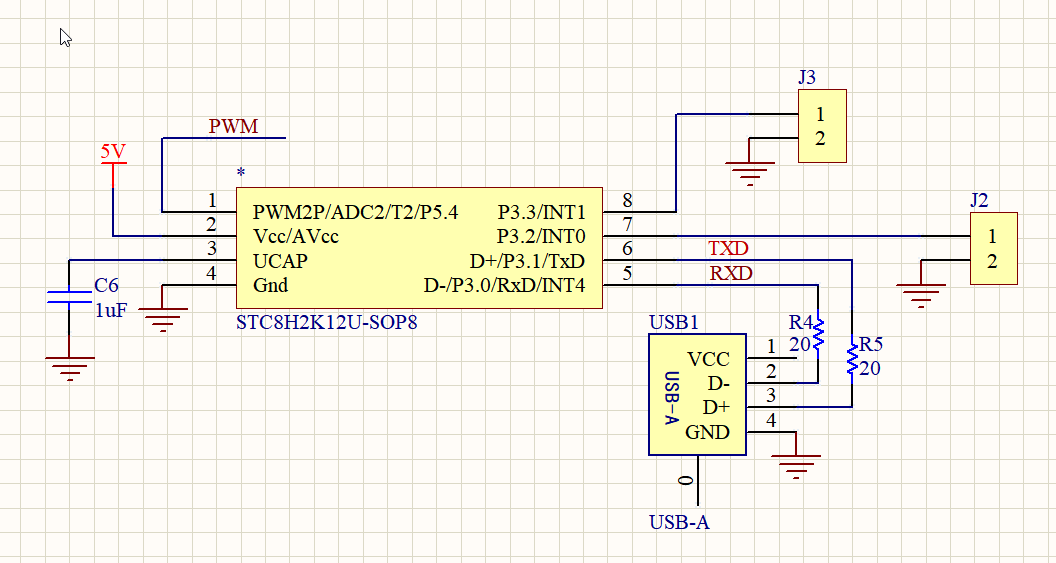

短路P32,上电,可以打开USB-Writer,可单击下载程序,就卡死了,不知道为什么?

发表于 7 天前 | 显示全部楼层
请给出您实际电路的 原理图

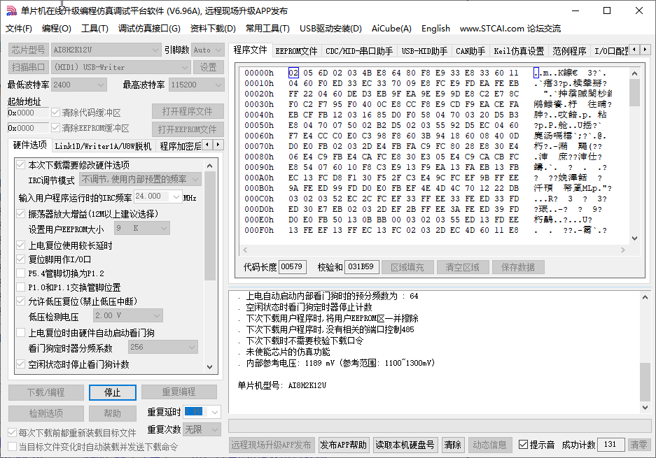

发表于 7 天前 | 显示全部楼层
USB下载,IRC调节模式:使用内部预置频率
UCAP:0.1μF

发表于 6 天前 | 显示全部楼层
UCAP:0.1μF
收到,试试,谢谢

发表于 6 天前 | 显示全部楼层
UCAP:0.1μF
改了0.1电容,还是不行

发表于 6 天前 | 显示全部楼层
zan*** 发表于 2025-12-12 08:44
改了0.1电容,还是不行
拍照录像看看实物

发表于 6 天前 | 显示全部楼层
erci*** 发表于 2025-12-12 09:36
拍照录像看看实物
之前测试PWM用的,前面帖子说过,现在想试试内部USB控制器,
在3/4脚间加了0.1电容
是不是,8脚的stc8h,有什么特殊,
没什么特殊的,找个空板只焊MCU和电容对比验证下吧  详情 回复 发表于 6 天前

发表于 6 天前 | 显示全部楼层
在3/4脚间加了0.1电容

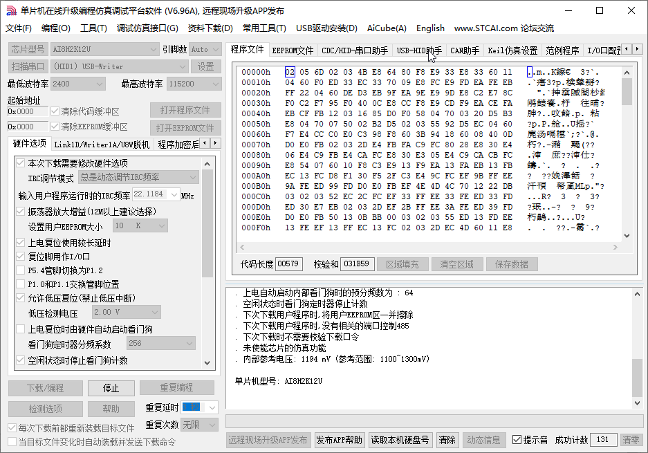

  • 打卡总天数:7
  • 最近打卡:2025-12-12 08:06:35
201
201
发表于 6 天前 | 显示全部楼层
还是不行,用传统方式下载程序,可以生成虚拟串口,收发数据没有问题,不停电下载也不行,
问题找到了,对我的电脑,下载程序,挑USB口,
