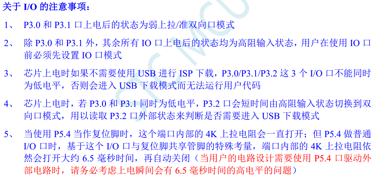

STC8A/STC8C/STC8G/STC8H/STC32的I/O口
===是有内部上来电阻,但上电后,普通I/O口默认是高阻输入, 没有上拉的能力,也没有下拉的能力
===是有内部上来电阻,但上电后,只有仿真/烧录的 I/O口 [P3.0. P3.1]是默认的传统的准双向口/弱上拉
这样方便你来控制:
1,要上电为高,外部加 10K ~ 50K 上拉
2,要上电为低,外部加 10K ~ 50K 下拉

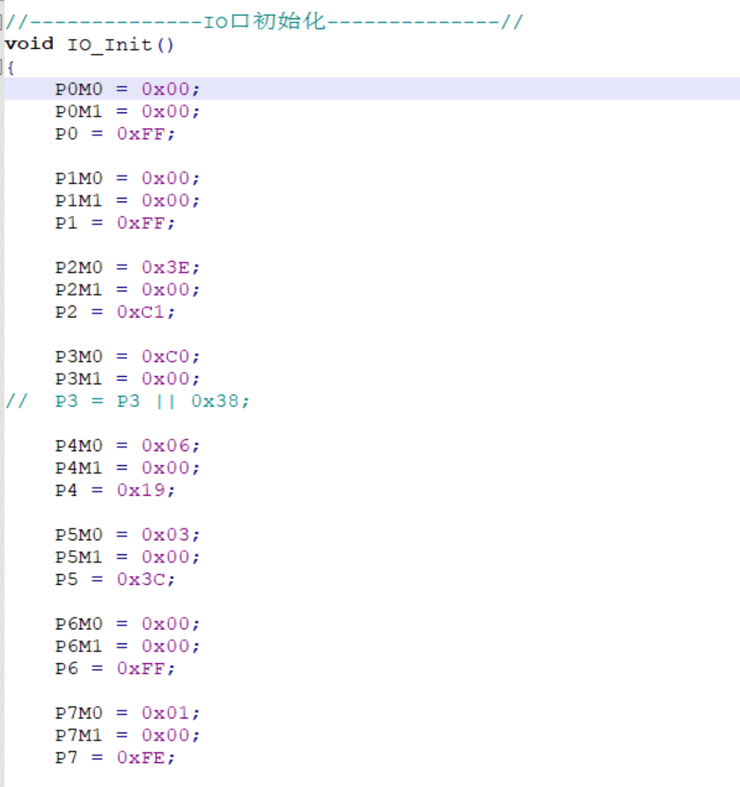

 楼主| 发表于 2023-5-8 15:24:59 | 显示全部楼层
首先,为何只有P0口和P1.0有问题
其次,我的IO口上电初始化如下

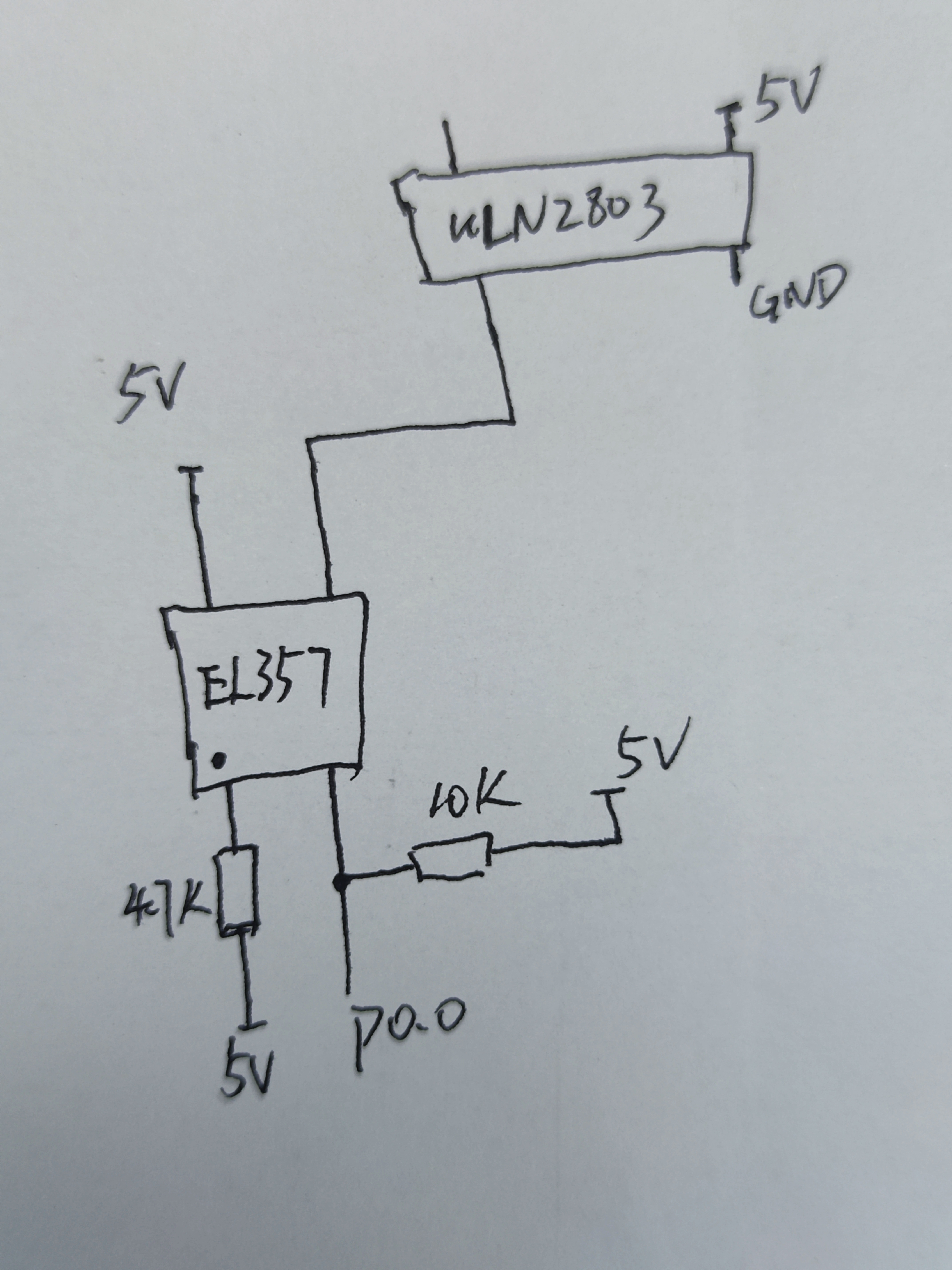

发表于 2023-5-8 15:32:37 | 显示全部楼层
楼主,你买别的控制板,请将其电路贴出,我们好分析。
STC8A8K64D4的IO上电时是高阻,没有驱动电流的,光耦不会导通的。你也可以示波器直接观察IO上电时的状态。

 楼主| 发表于 2023-5-8 15:34:56 | 显示全部楼层
电路图如下
