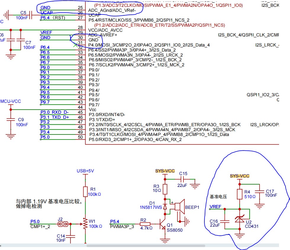

模拟和数字共地
TL431 / CD431 参考源,能否起作用
实验箱STC32G144K246还没批量
真正的学徒往往怀着大师的心

模数共地只是在ADC采集时容易引入数字逻辑部分产生的高次谐波,说人话就是噪声会略大点,
而431提供的是比电源更稳定干净的电压基准,和模拟数字是否共地关联不大。

数模缺隔离
如何改
一般来说,混合信号单片机的模数隔离只是隔离噪声,电气上还是连接的,模拟部分和数字部分使用独立的电源或者使用LC或RC分隔电源,而GND和AGND独立设计,431、ADC前置处理电路采用AGND,其他数字外设采用GND,最终AG  详情 回复 发表于 2025-12-10 17:15

发表于 2025-12-10 17:15:37 | 显示全部楼层
狂热*** 发表于 2025-12-10 17:03
数模缺隔离
如何改
一般来说,混合信号单片机的模数隔离只是隔离噪声,电气上还是连接的,模拟部分和数字部分使用独立的电源或者使用LC或RC分隔电源,而GND和AGND独立设计,431、ADC前置处理电路采用AGND,其他数字外设采用GND,最终AGND和GND通过0欧电阻或磁珠单点共地。

发表于 2025-12-10 17:36:48 | 显示全部楼层
晓*** 发表于 2025-12-10 17:15
一般来说,混合信号单片机的模数隔离只是隔离噪声,电气上还是连接的,模拟部分和数字部分使用独立的电源 ...
音频设备对抗噪要求高
还有阻抗要求
