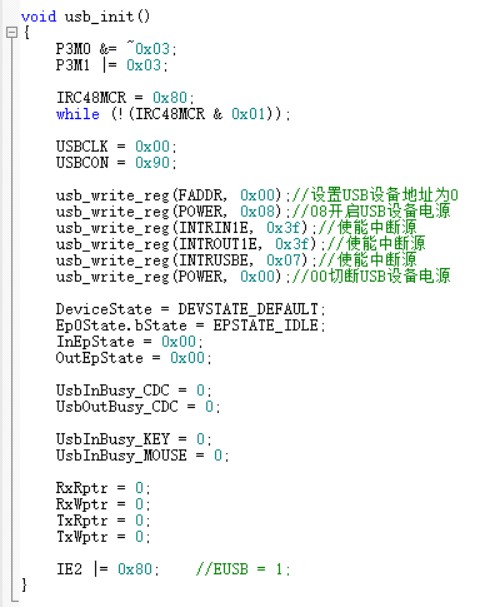

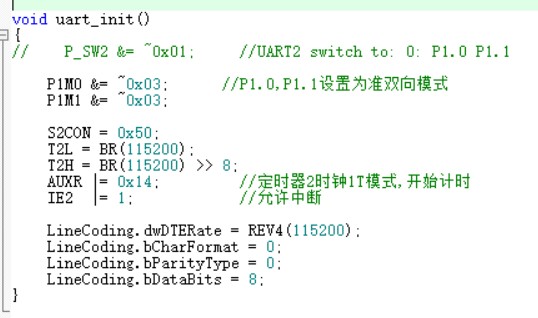

我是采用的自定义USB库文件,因为需要自定义键盘、鼠标,现在有个疑问,
在初始化USB-CDC时,uart_init(); 也要初始化,否则若只初始化usb_init();
就不识别或出问题,这是怎么回事呢,可否指教一下

可参考现成例程Ax:
https://www.stcaimcu.com/data/do ... U-USB-TO-2-UART.zip
猜测可能是至少要先初始化LineCoding

实际不需要UART串口,能否不初始化呢?但不初始化就不正常,怎么破?
实际不需要串口外设,则应该参考这个例程【CDC(Communication Device Class)协议范例】  详情 回复 发表于 2025-12-10 16:50
