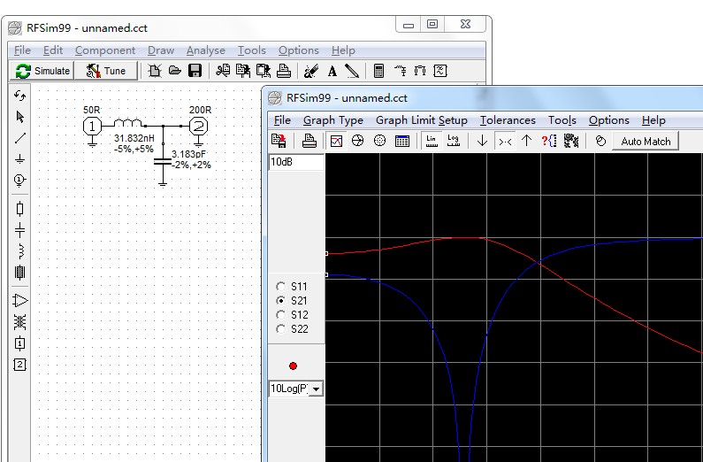

匹配网络是发射芯片输出跟天线之间的电路.需要知道天线阻抗和发射芯片这一头的阻抗才能选择匹配类型和计算匹配网络的参数.
如果发射端阻抗和天线阻抗未知,只能靠矢量网络分析仪测量,或者根据经验估算.
315和433Mhz的无线遥控天线,容易受天线附件元件和机壳影响,即使理论上计算出天线阻抗,实际安装后也会变,所以一般是初步计算匹配网络,做好样板后细调参数.然后再量产.
使用电磁场分析软件可以精确仿真得出结果,但依赖于准确的建模.
阻抗匹配软件也有多种,你可以网上搜索下,下面这个RFsim使用比较简单.你可以都试试
