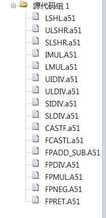

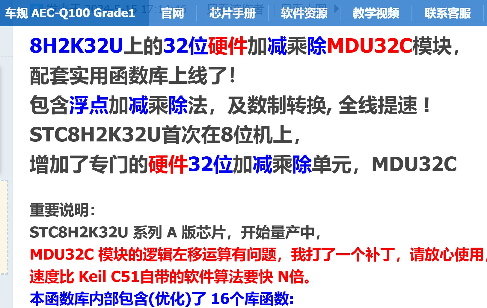

 楼主| 发表于 2025-12-10 16:02:52 | 显示全部楼层
神*** 发表于 2025-12-10 14:48
具体型号和封装 ?
他那里有个MDU32C的lib
这个应该时只有MDU32C模块的STC8H单片机才能带这个lib吧
例如STC8H2K32U 那里标了MDU32C

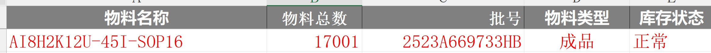

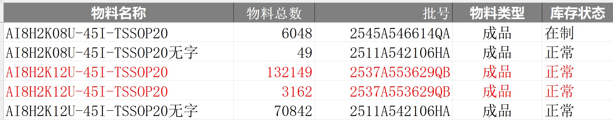

发表于 2025-12-10 16:17:29 | 显示全部楼层
如不用 TK
可改成管脚兼容的:
AI8H2K12U-45I-SOP16
AI8H2K12U-45I-TSSOP20
指定下面的 B版,现在 A版/B版 都在出货中
===MDU32D

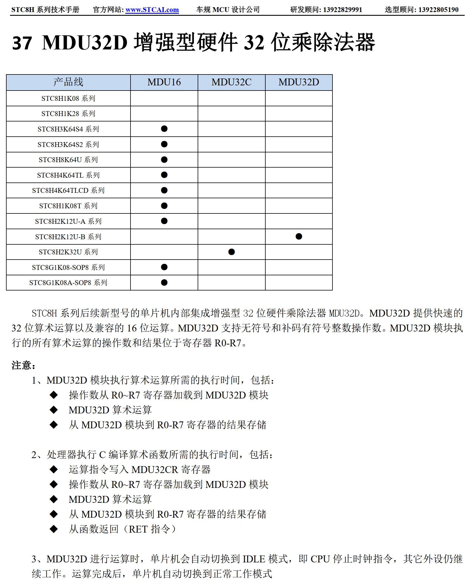

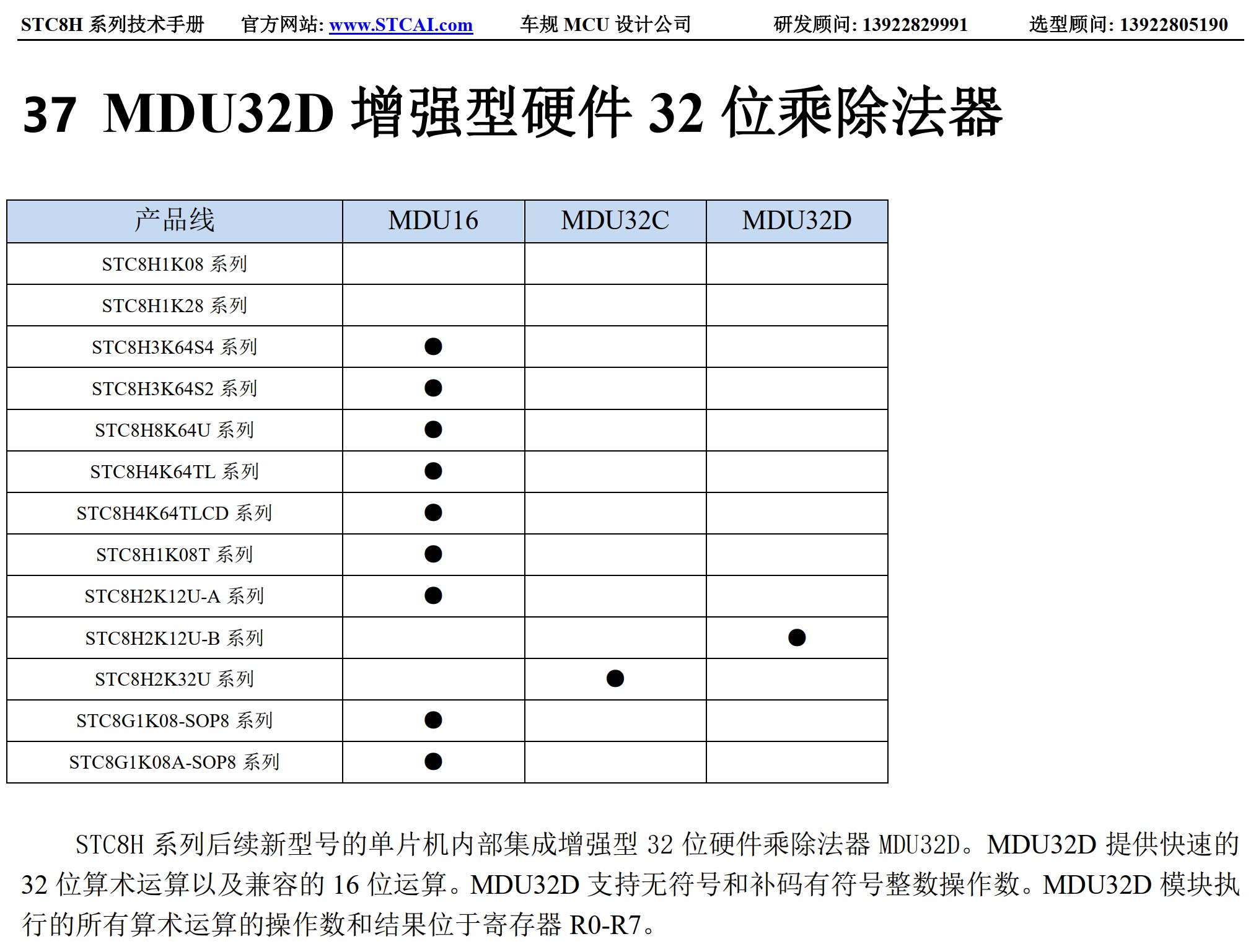

 楼主| 发表于 2025-12-10 16:25:55 | 显示全部楼层
这里写的是MCU32D用于整数操作数 那么32D模块还能用于浮点数运算吗?
我现在手头有AI8H2K17U SOP16 TSSOP20
