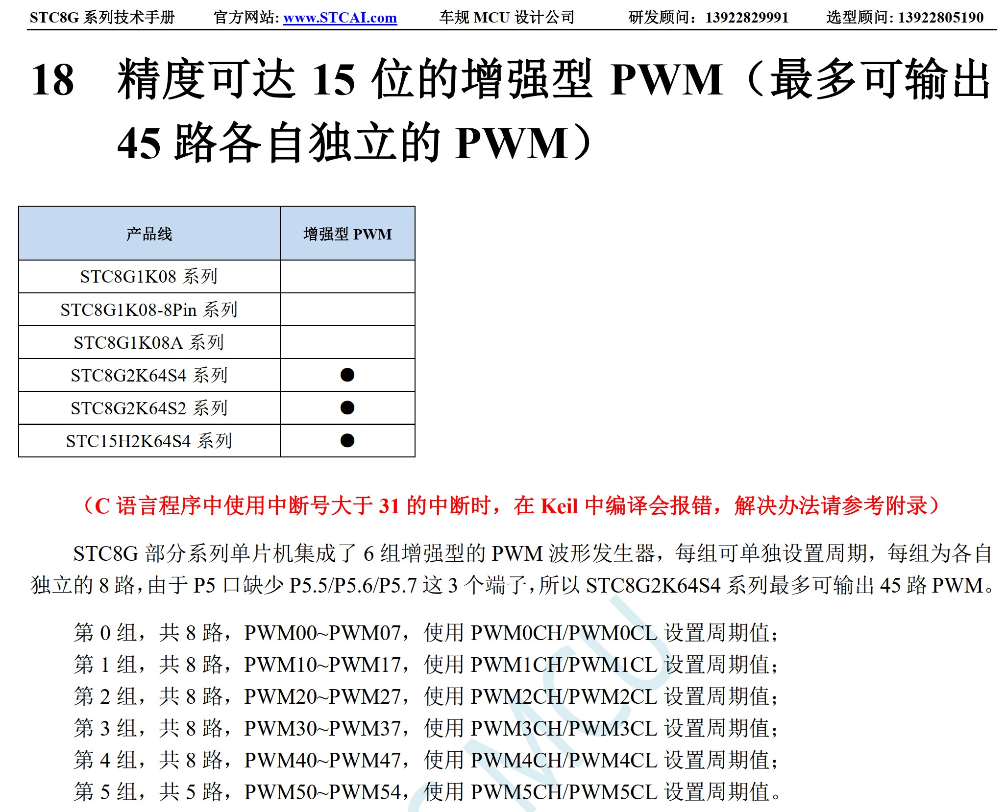

STC8G2K64S4,6组15位PWM,6个频率,每组独立设置。  详情 回复 发表于 2025-12-10 10:36

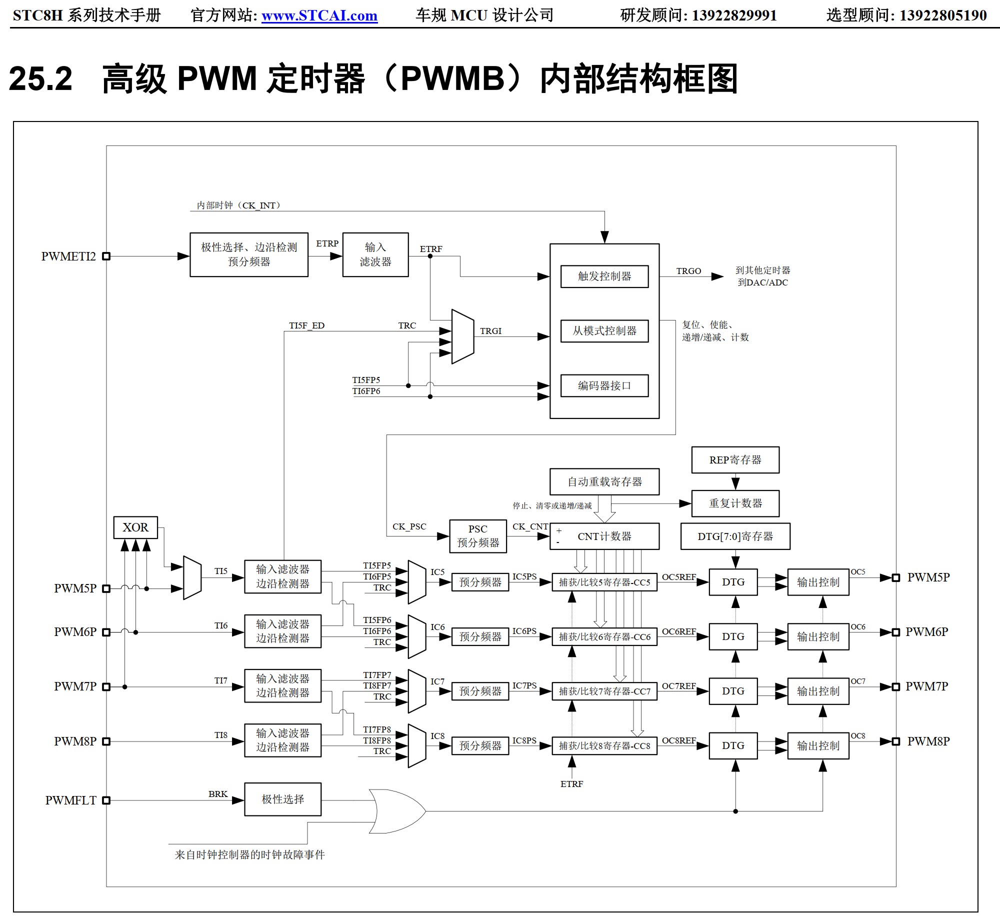

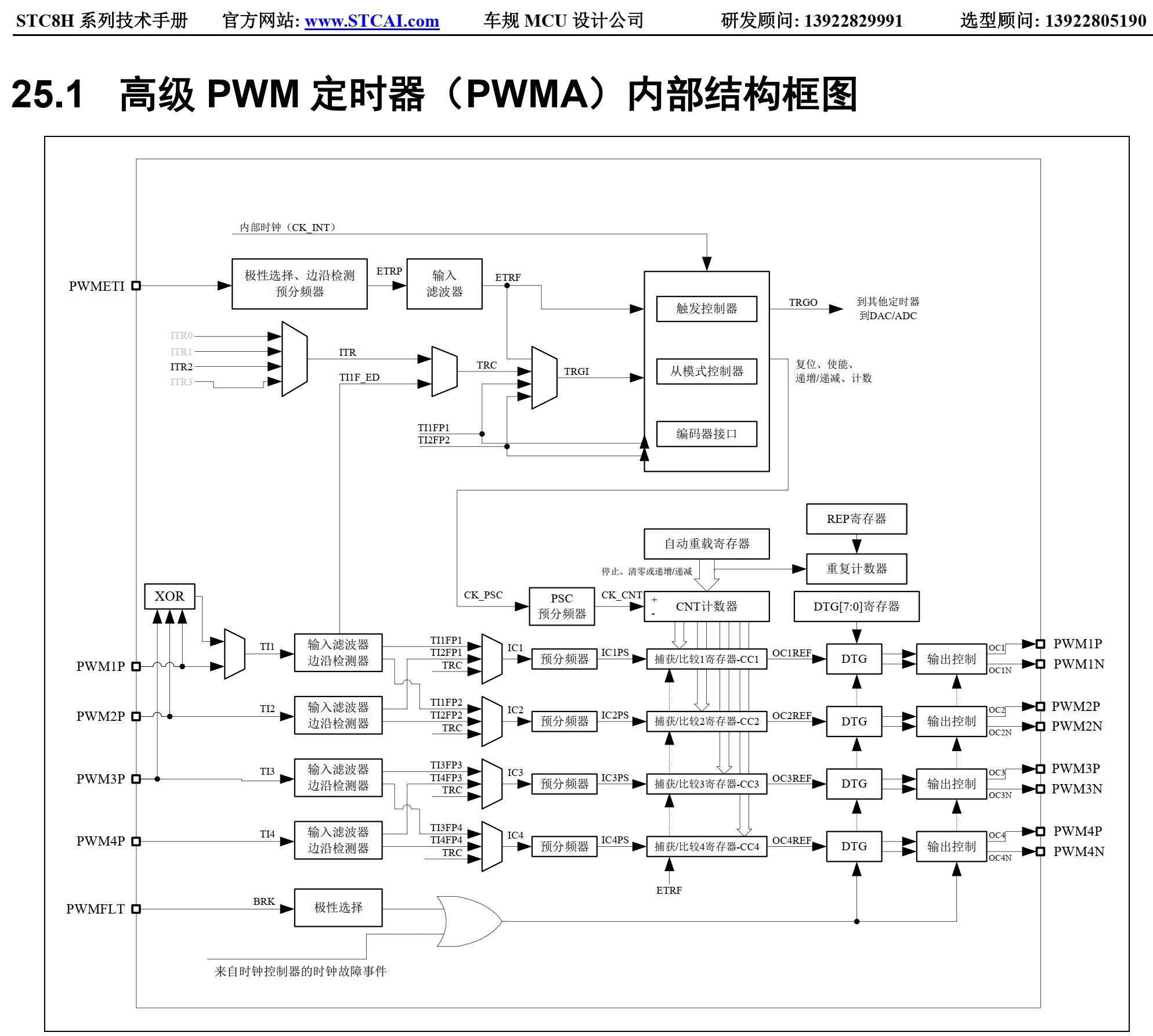

STC8H,
PWM1~4是同一组同频
PWM5~8是另外一组同频

发表于 2025-12-10 10:36:53 | 显示全部楼层
不是*** 发表于 2025-12-10 10:27
那是肿么肥事?的操作 ,你回答了又等于没有回答。??
25428

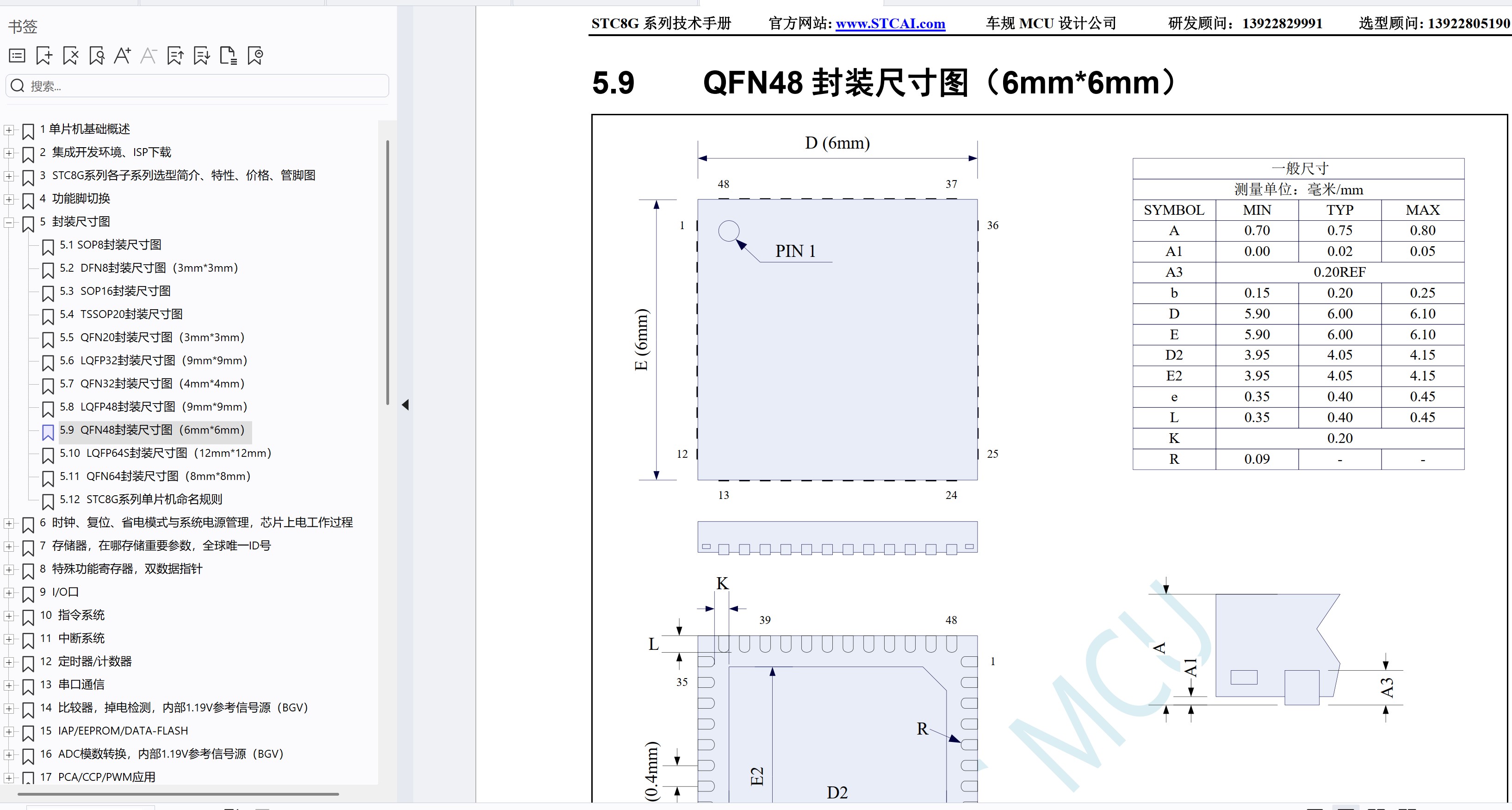

6mm*6mm
STC8G2K64S4-QFN48, 6mm*6mm,  7组不同频率 PWM

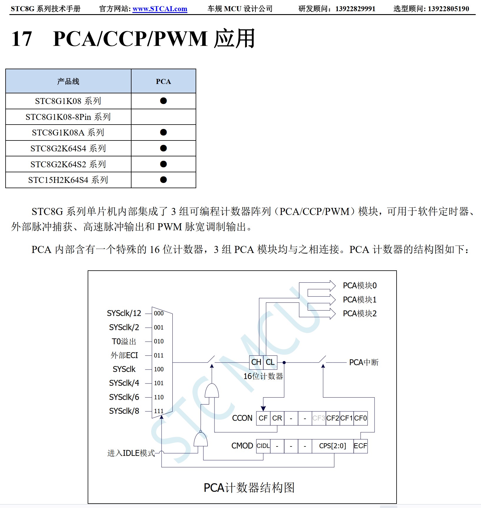

还有个独立的 PCA/PWM, 3通道
18
80
1310
1310
 楼主| 发表于 2025-12-10 10:50:12 | 显示全部楼层
神*** 发表于 2025-12-10 10:36
6mm*6mm
好收到,刚刚去翻了下,只有32脚以上的封装,没有20脚SSOP.只能用QFN了。
你先做了,再说话。

 楼主| 发表于 2025-12-10 10:50:54 | 显示全部楼层
感谢梁总,好的收到,正在研究中。。。
你先做了,再说话。
