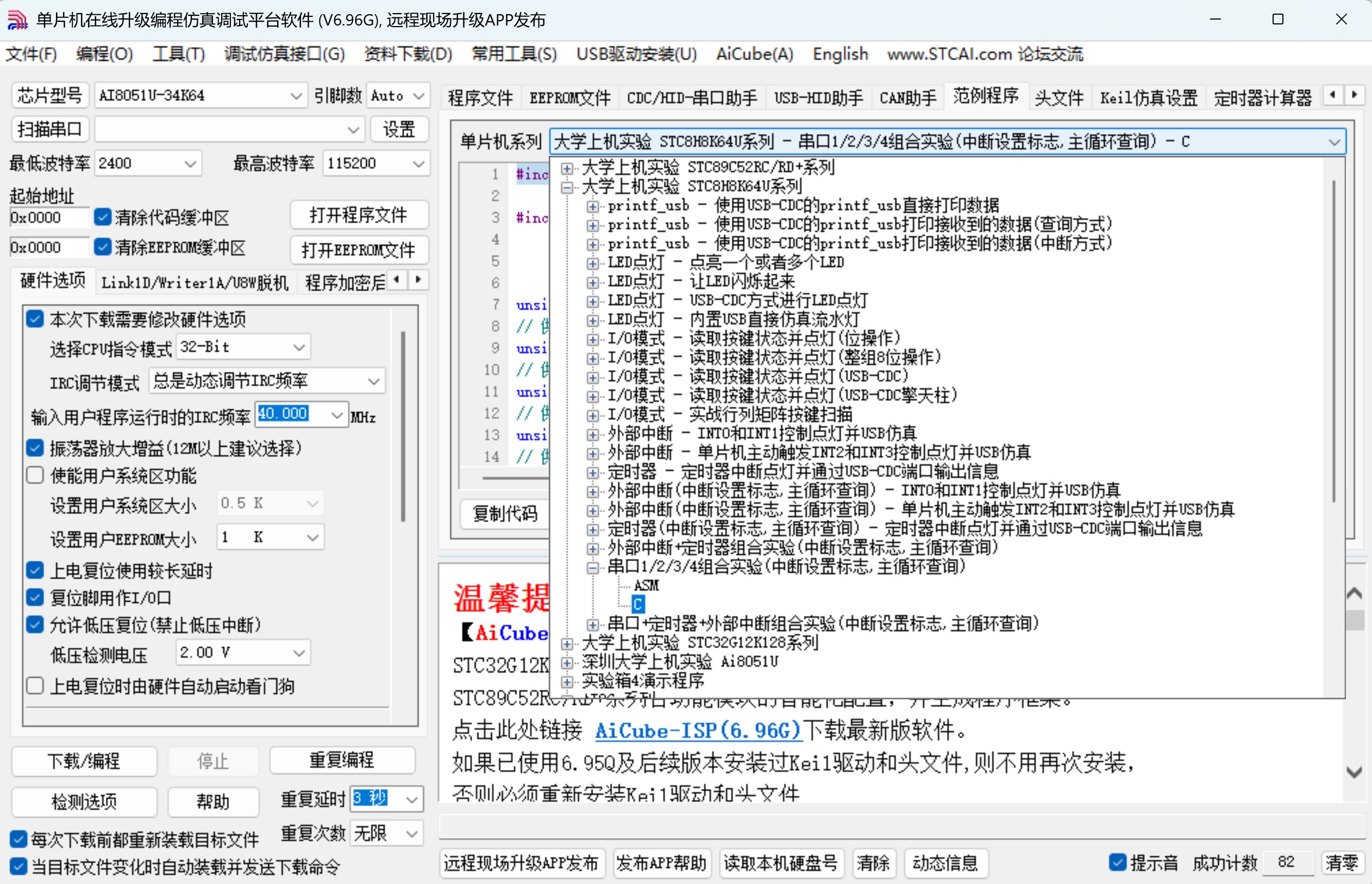

#include "stc8h.h"                                //包含STC8H的头文件

从我们正确的程序出发
