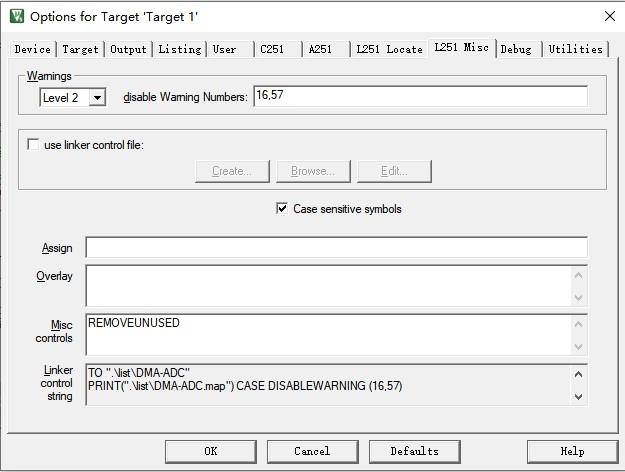

程序添加USB 不停电下载代码后,WARNING L16: UNCALLED SEGMENT, IGNORED FOR OVERLAY PROCESS 请问如何修改代码 21-ADC采样数据自动存入DMA-串口输出结果(加USBHID不停电).rar (315.86 KB, 下载次数: 1)

屏蔽即可

WARNING L16: UNCALLED SEGMENT, IGNORED FOR OVERLAY PROCESS,这个意思是说有个函数你写了但是你没调用它,
其实这个可以用1楼的方法忽略,因为好多函数确实不一定调用,比如延时用的Delay1ms(); Delay10ms();串口的Sendchar(); SendString(); SendNum();等等,
程序写了不一定都要立马调用,就像用了咱们的STC的USB库函数,哪能都调用个遍

可以注释掉,或者搞个假调用
bit bFlag = 0;
if (bFlag)

你的意思是不是:L16警告是USB库中的函数没有调用引起的?我找了好久没找到函数体

官方的USB 库 应该是个lib文件把,闭源的。你看不到他的源代码。

如果用的是官方例程调试时出现的,一般是自己写的函数没有被调用
