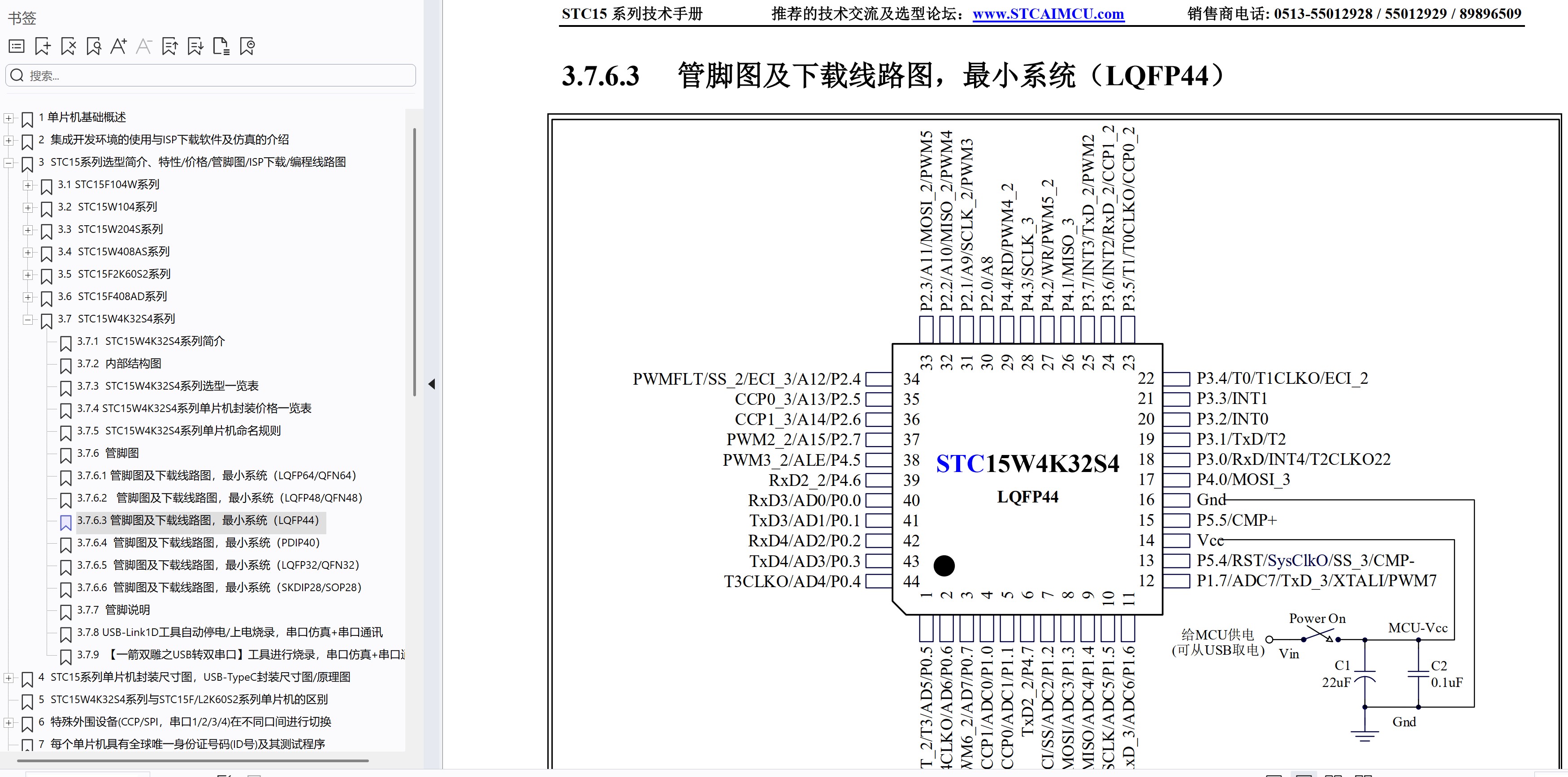

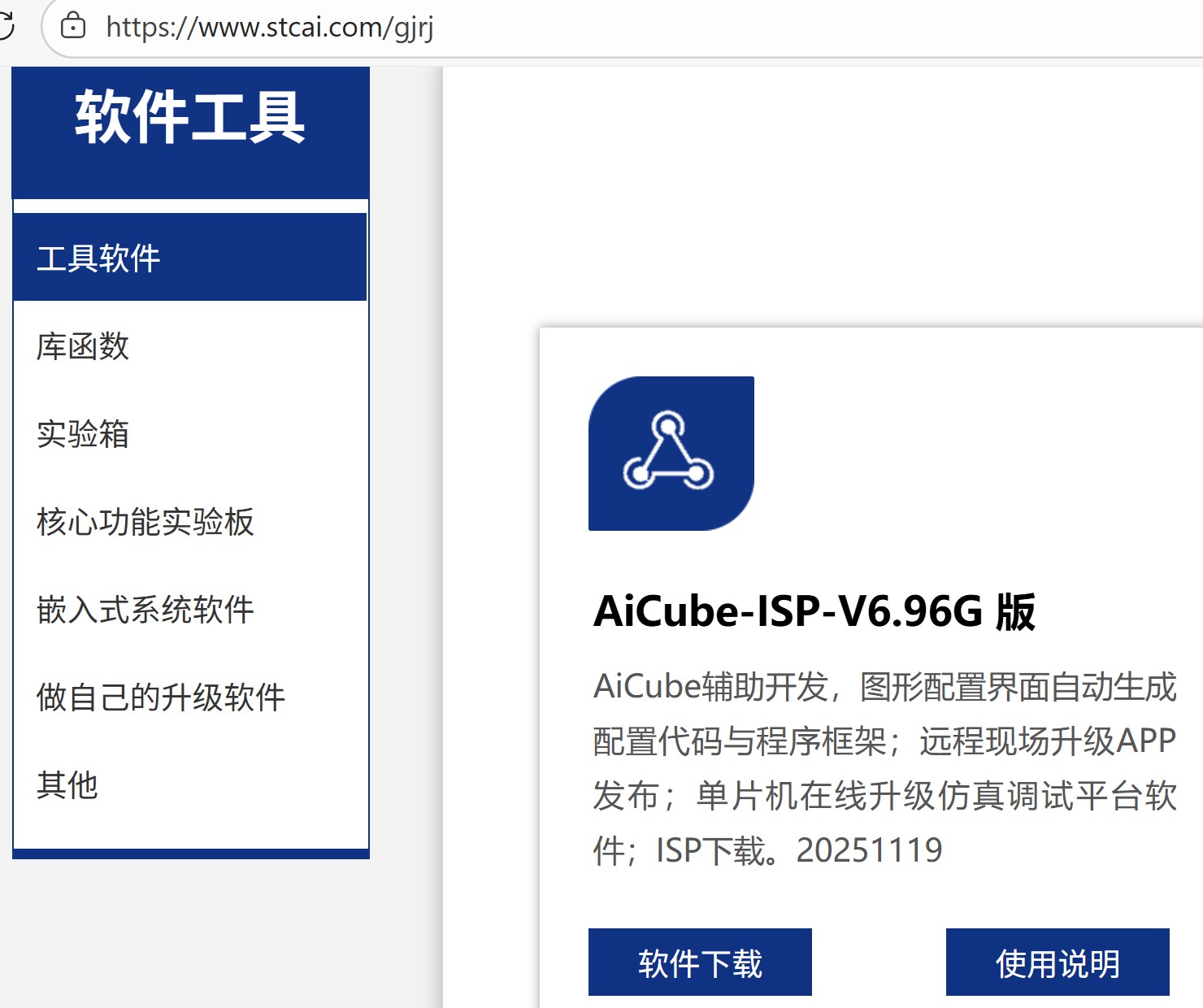

如果不是 自动停电/再上电的 工具:
1, STC15W先停电
2,点击下载按钮
3,再给 MCU 上电
另外用 STC的标准工具
https://www.stcaimcu.com/data/download/Datasheet/STC15-CN.pdf
深圳国芯人工智能有限公司-工具软件
