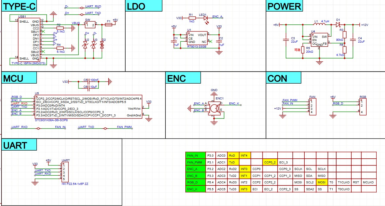

根据手册稍微改了下,用的10uf电容,旋转编码器转到一定角度,
让P32为低(此时LED灯亮),然后重新上电,ISP始终无法识别到,
不知道是哪里除了问题,求助下大佬!

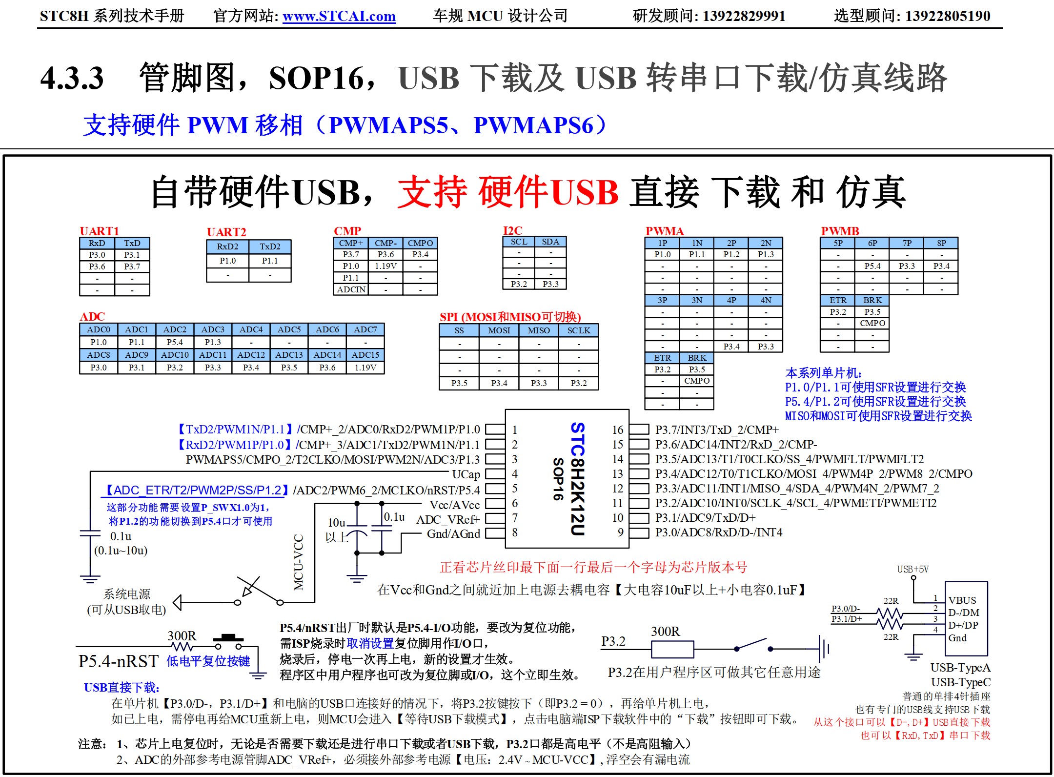

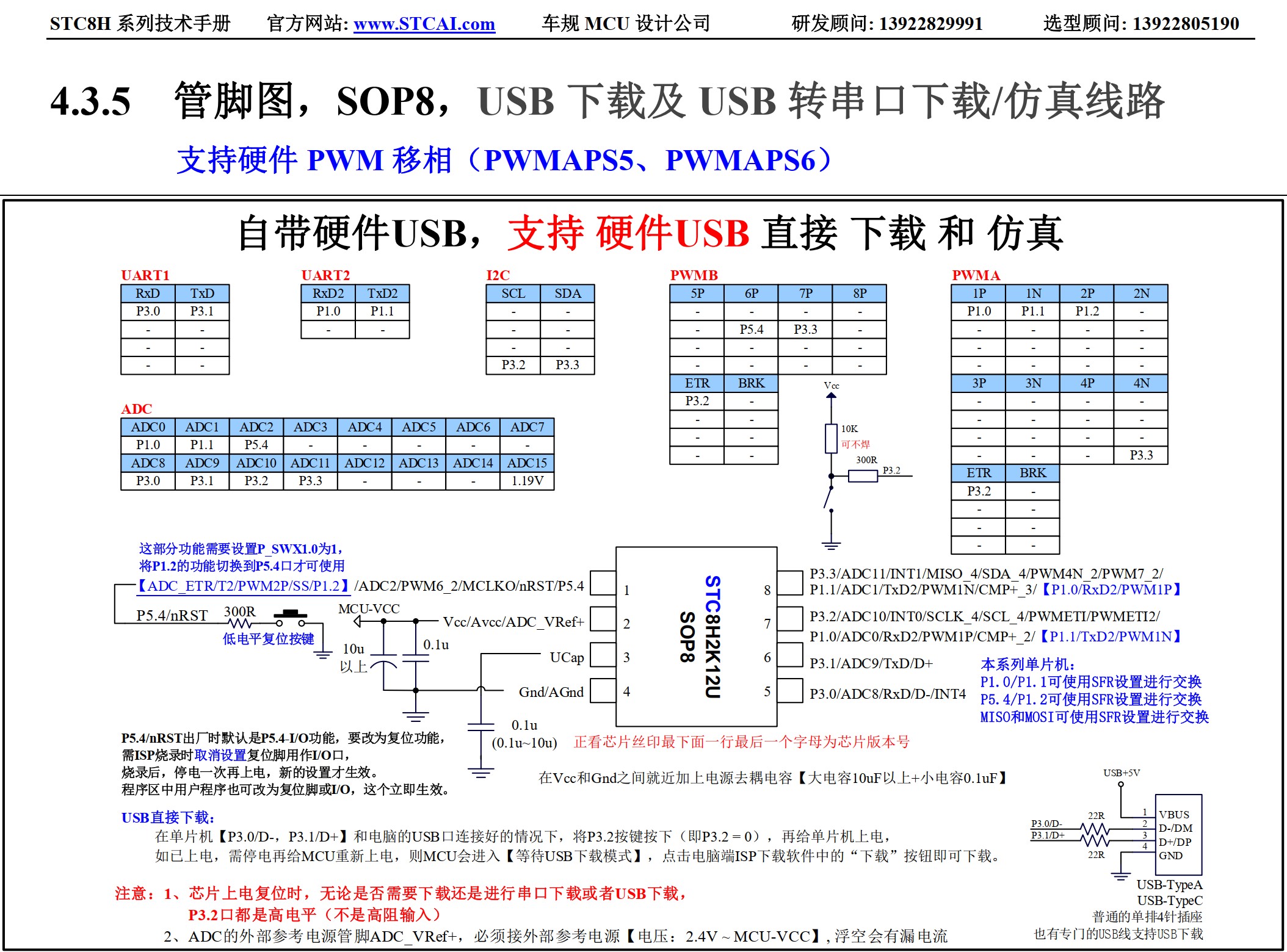

软件模拟 USB, 电脑驱动比较复杂,
现在只推荐【免驱动的 硬件 USB 下载】
用下面型号:
AI8H2K12U-SOP8, RMB0.95
STC8H2K12U-SOP8, RMB0.95
AI8H2K08U-SOP16, RMB0.99
STC8H2K08U-SOP16, RMB0.99
AI8H2K08U-TSSOP20, RMB0.99
