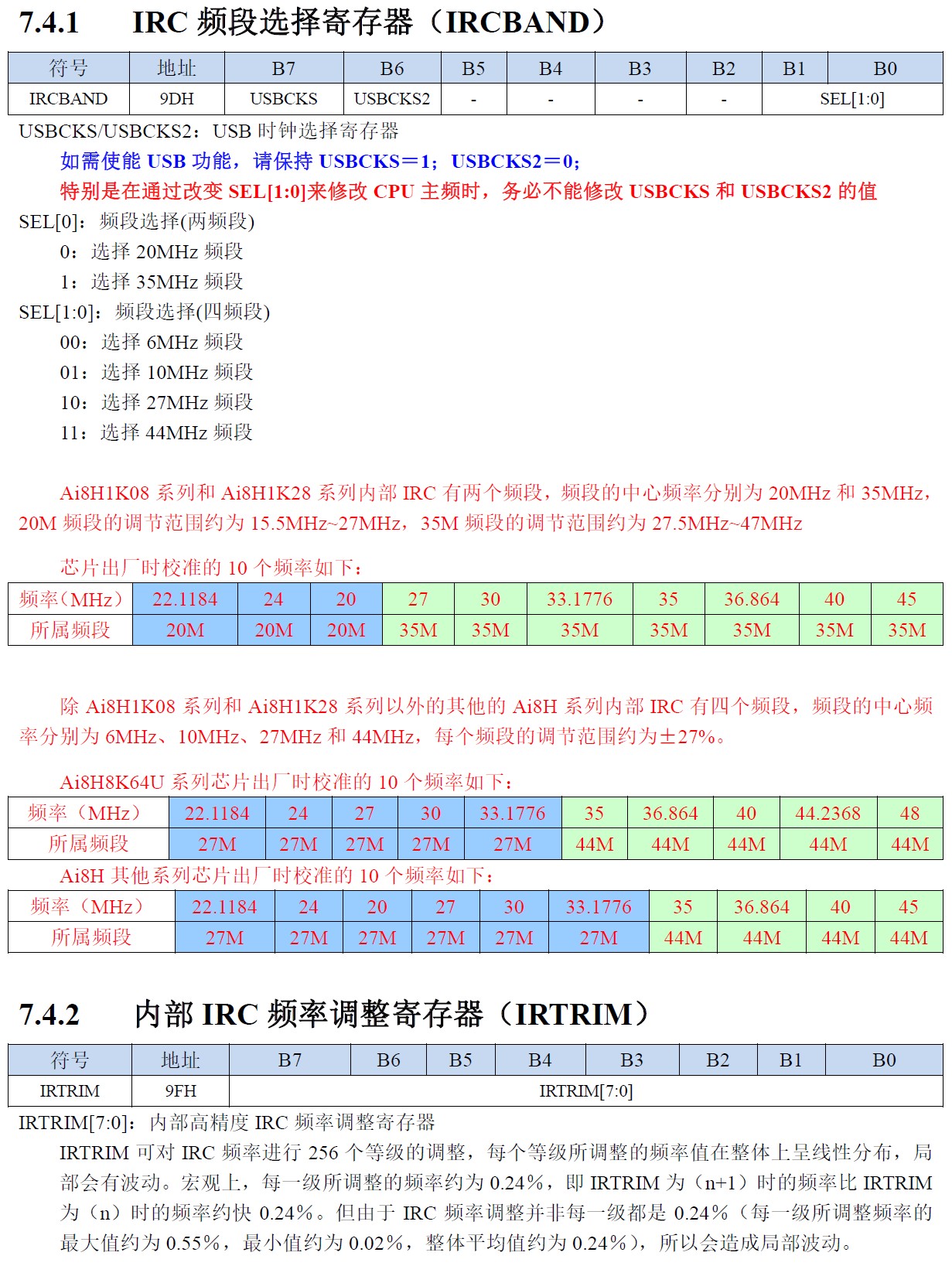

PCA的最大计数值是2的n次方,n=6、7、8、10,固定不可调,所以不能连续变频
非要用AI8G1K08A的话,可以尝试用IRC BAND和IRC TRIM调主频,这样可以连续调
但要注意这是非线性的,改变主频会影响所有的频率,会影响其他外设的工作,比如串口波特率
还有,需要注意27M附近有盲区,可降低精度或跳过
也可尝试用定时器或软件实现
