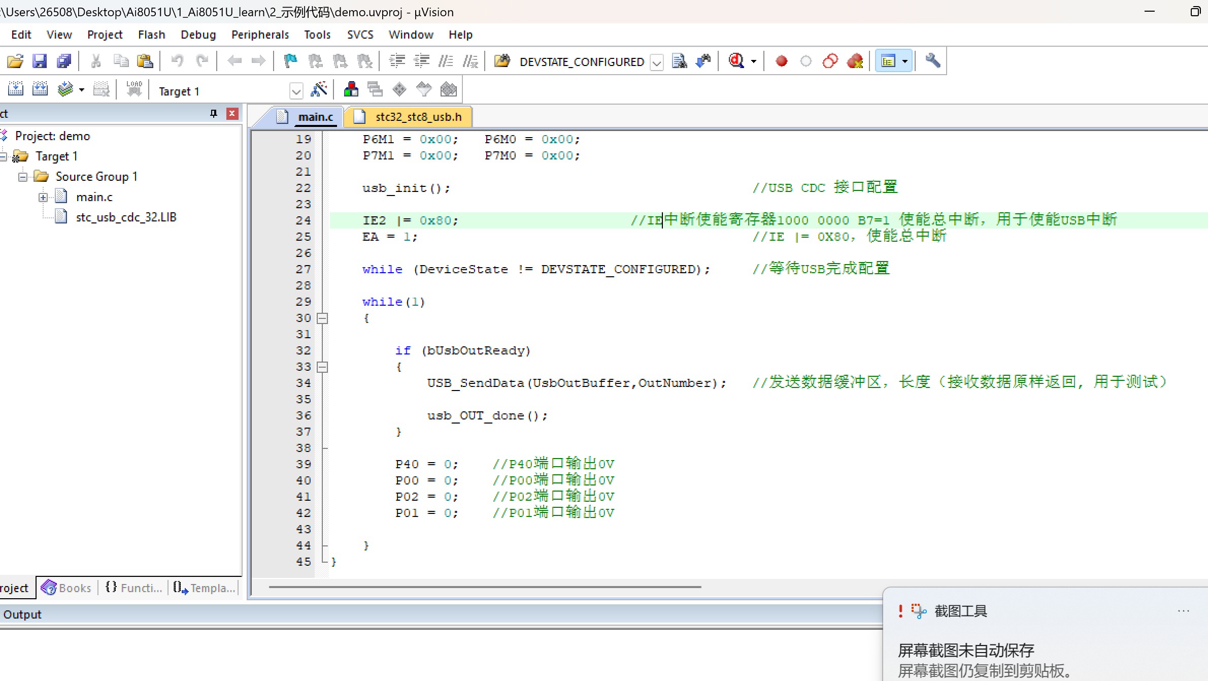

打卡第三集!核心板还没有发货,程序先行,点亮第一颗LED!

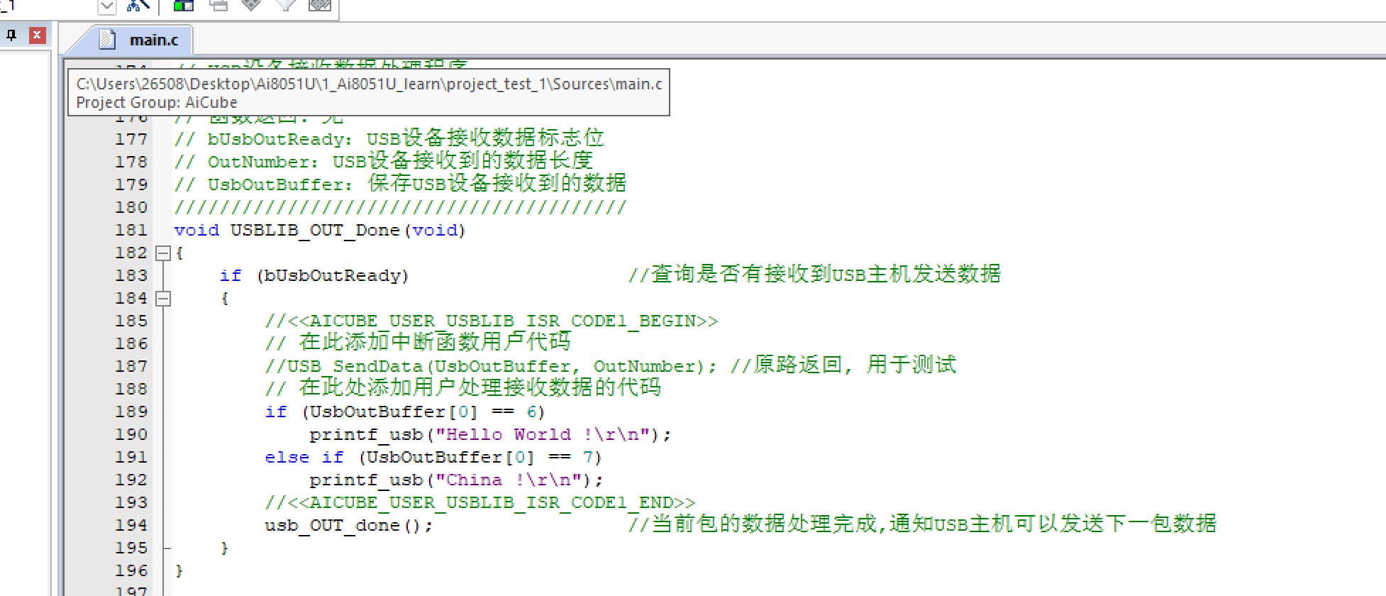

今天核心板到了,打卡学习AiCube的使用 。这个Aicube使用起来超级无敌方便!

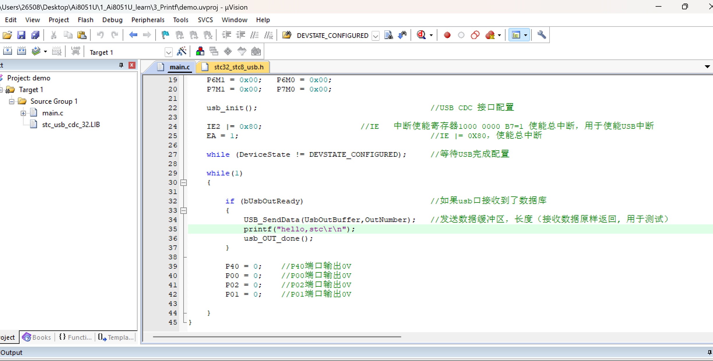

截图202512081659009014.jpg 打卡学习第五集"Hello,stc”这集学习了串口打印函数,并了解到居然还有不用配置波特率的串口!好神奇!

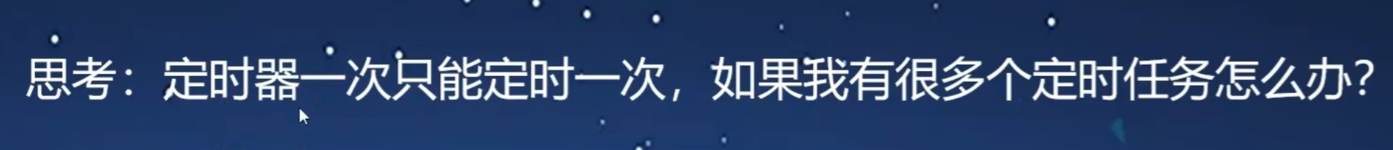

打卡第七集今天跟着冲老师学习了和定时器有关的内容(核心板居然还没发货)并想了一下思考题,给出两个方案:“1.当有多个定时任务时可以用多个定时器,当然要配置好优先级。2.可以找到多个定时任务的定时时间的公因数,用状态机来完成。比如现在有两个定时任务,第一个任务8秒执行一次,第二个任务6秒执行一次。这样我们就可以做两秒一次的定时中断。每两秒状态机加1,当状态机能被8整除时,执行第一个任务,当状态机能被6整除时执行第二个任务。并且还要防止状态机溢出!”

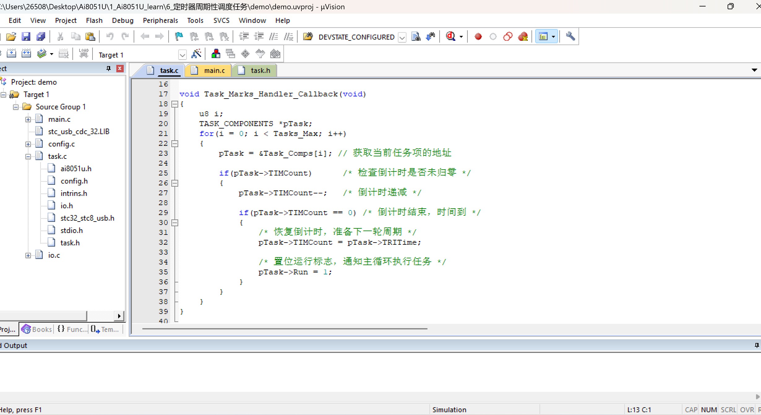

打卡学习第八集,超级难的定时器周期性调度任务!反复看了好几遍冲老师讲的关于结构体的内容,也在网上找了一些资料总算是弄懂了。冲老师的代码写的超级无敌好,小生斗胆优化一处代码:使用指针 (*pTask) 代替数组索引 (Task_Comps),在冲老师的原代码中:在循环中多次使用 Task_Comps.成员。编译器每次都需要计算数组偏移量。优化后:pTask = &Task_Comps 只需要计算一次地址,后面通过指针直接访问😁
