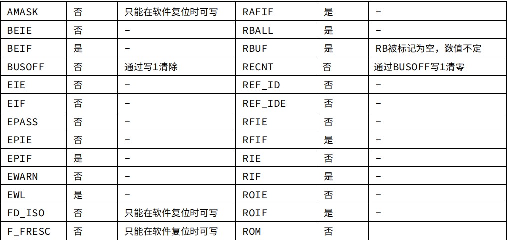

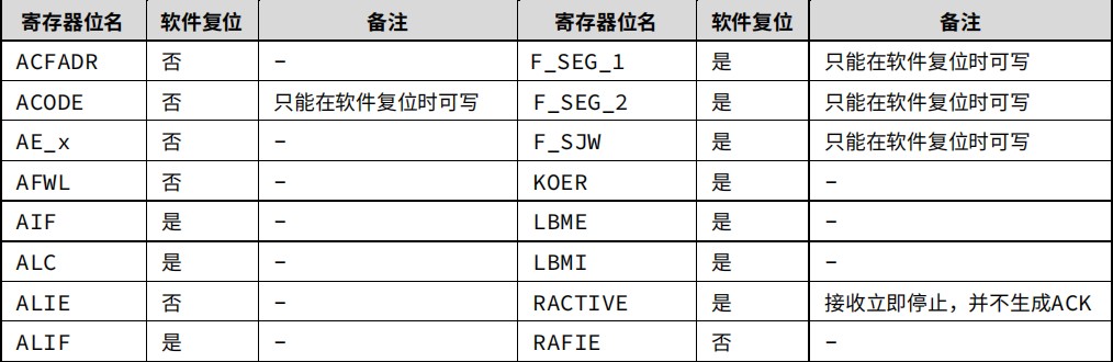

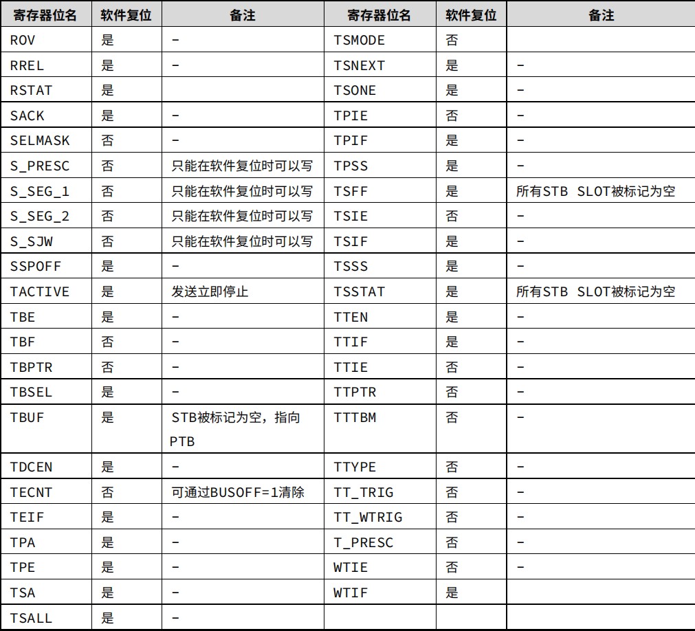

CAN-FD从节点BUS-OFF恢复的方法有两种:
1. 上电复位
2. 接收到连续128个11位隐性位序列(恢复序列)
RESET(软件复位功能)复位范围如图所示:

CAN-FD产生BUS-OFF后,接收到连续128个11位隐性位序列(恢复序列)自动恢复正常(不是MCU自动复位)。
对CAN模块重新初始化,或者对MCU进行软件复位也可以恢复。
跟以前的32G12K/32G8K系列不一样,不能通过清RESET进行恢复。
