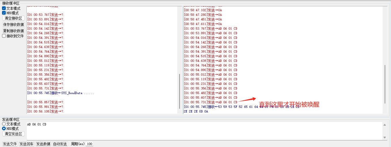

在睡眠模式下,外部中断可以恢复,
使用串口1接收中断没反应,感觉是完全没收到数据,
也有可能是逻辑方面有问题。
在睡眠状态写,在中断设置LED翻转,毫无反应。

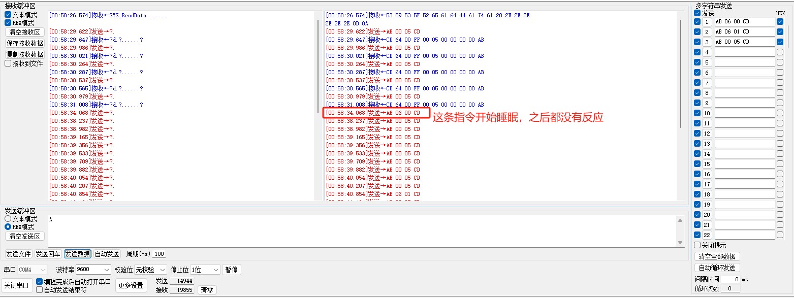

在进入睡眠后,只有长时间给串口发送信息,开有可能唤醒,即使单独设置LED翻转也没有反应。
if (RI) {
        RI = 0;
        RxData = SBUF;
        LED_PIN = ~LED_PIN;
        if (sys_data.Power_Enable == 0)
            RxData = 0XAC;
            sys_data.Power_Enable = 1;
            fifo_write(&Rx_fifo, &RxData, 1);

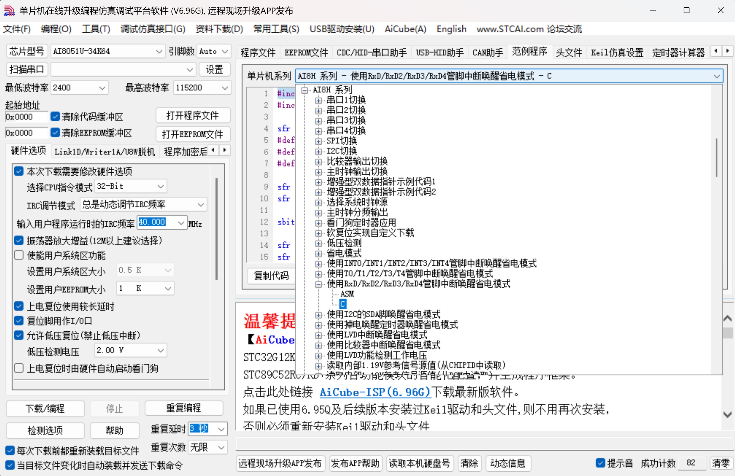

发表于 2025-12-7 13:20:52 | 显示全部楼层
用附件例子试试
串口发指令休眠-串口唤醒.zip

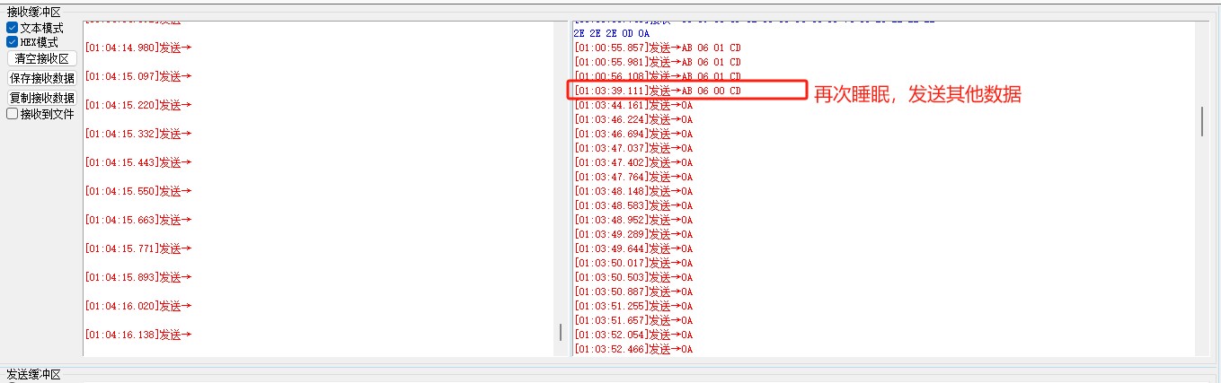

我找到问题了,是我睡眠间隔时间太短了,串口来不及回复以及解析就继续睡眠了,现在睡眠电流可以到3.6ua左右
