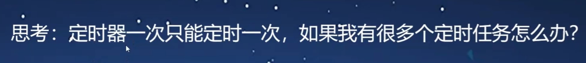

今天跟着冲老师学习了和定时器有关的内容(核心板居然还没发货)并想了一下思考题,给出两个方案:“1.当有多个定时任务时可以用多个定时器,当然要配置好优先级。2.可以找到多个定时任务的定时时间的公因数,用状态机来完成。比如现在有两个定时任务,第一个任务8秒执行一次,第二个任务6秒执行一次。这样我们就可以做两秒一次的定时中断。每两秒状态机加1,当状态机能被8整除时,执行第一个任务,当状态机能被6整除时执行第二个任务。并且还要防止状态机溢出!” 截图202512061716168018.jpg
