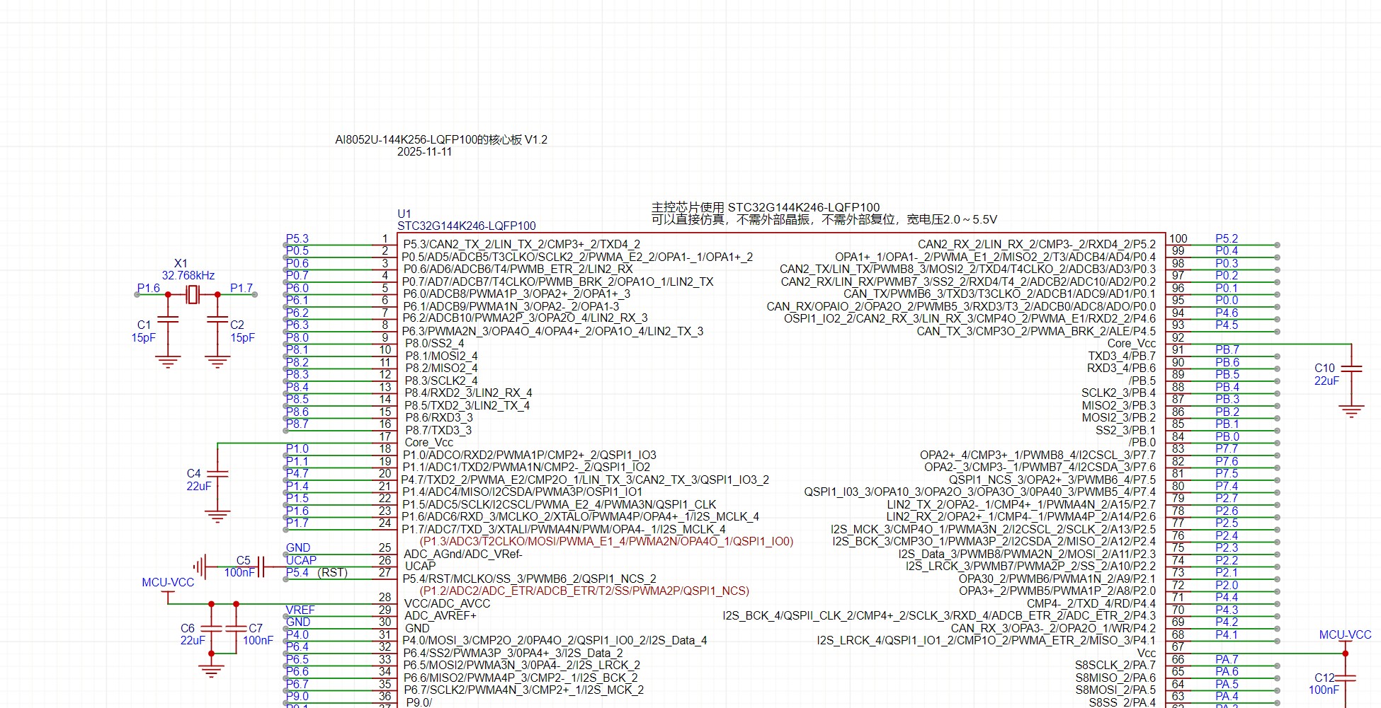

我们队伍分析原理图中应该是一个慢速晶振,如何设计一个类似于stm32的外部晶振接入电路,我找的这张图也可以用吗?谢谢大佬们的解答

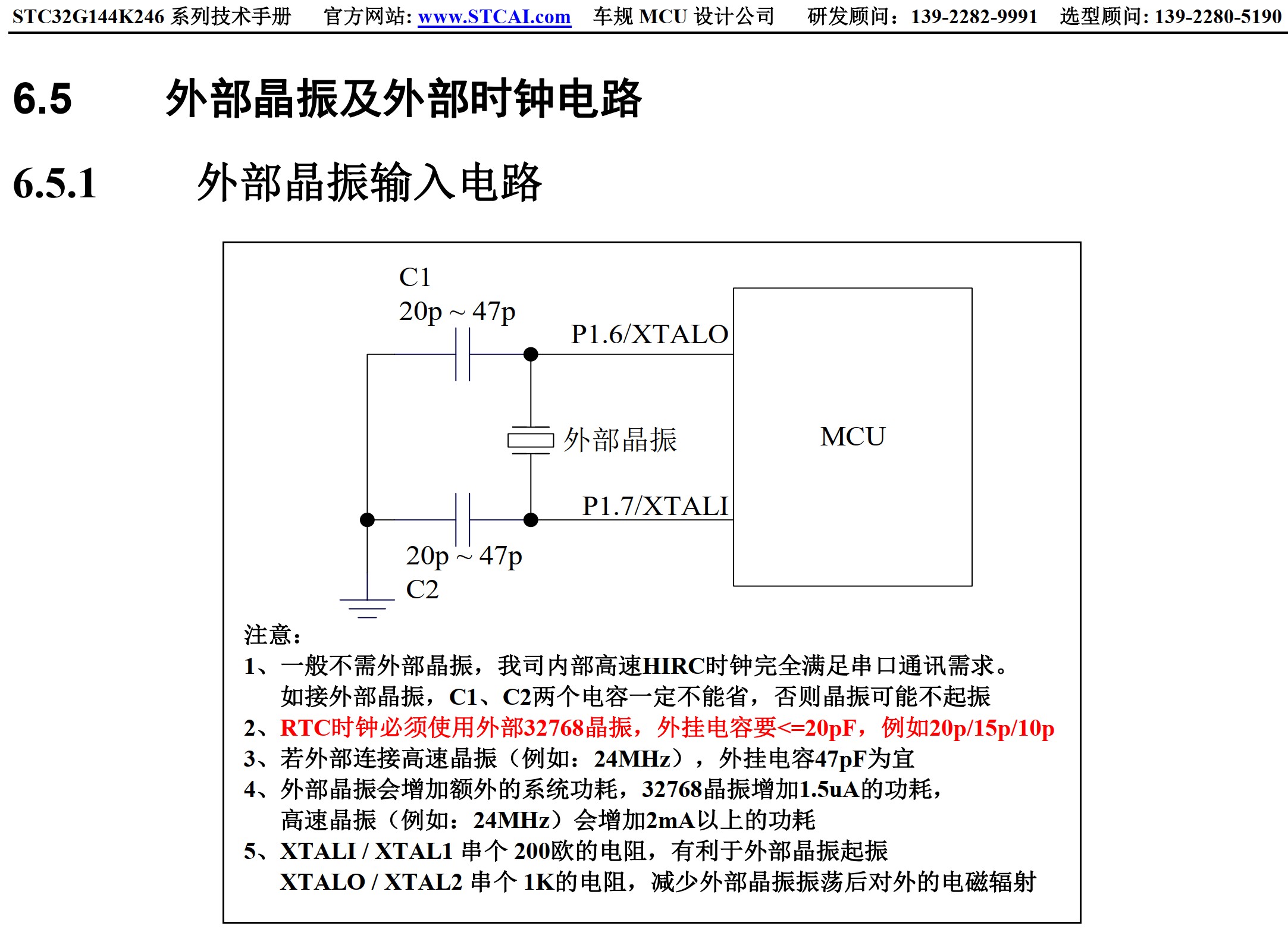

和低速晶振用的同一对引脚。。换换晶振的封装,换换电容就行。

如果既要用外部高速晶振,又要用外部低速32.768k晶振,如何处理?这种应用场合还是很多的.
建议下一版封装,把外部RTC相关功能独立出来,可配置专用的电池供电脚和专用的32k外部晶振脚.

外部低速 32768-RTC时钟可以
自动校准内部高速IRC时钟,
不需要2组晶振管脚了

神*** 发表于 2025-12-6 14:54
外部低速 32768-RTC时钟可以
自动校准内部高速IRC时钟,
做精确计量的场合,比如高频频率计,要求50Mhz以上测量范围以及1hz分辨率.追频的误差还是太大了.

那就外挂 24MHz 晶振,内部PLL到高频,如需要RTC 则 外挂
