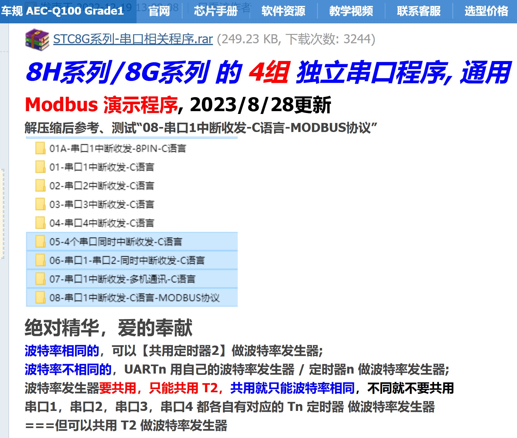

          用AiCube可以自动生成STC8G1K08-SOP8的串口3.1和3.0代码吗?发数据电脑接收?

可以,选择 STC8H8K64U

神*** 发表于 2025-12-5 22:26
【新提醒】8H/8G/8C/8A系列4组串口同时通信的程序,Modbus 演示程序;可共享T2做波特率发生器 - 串行口, ...
谢谢
