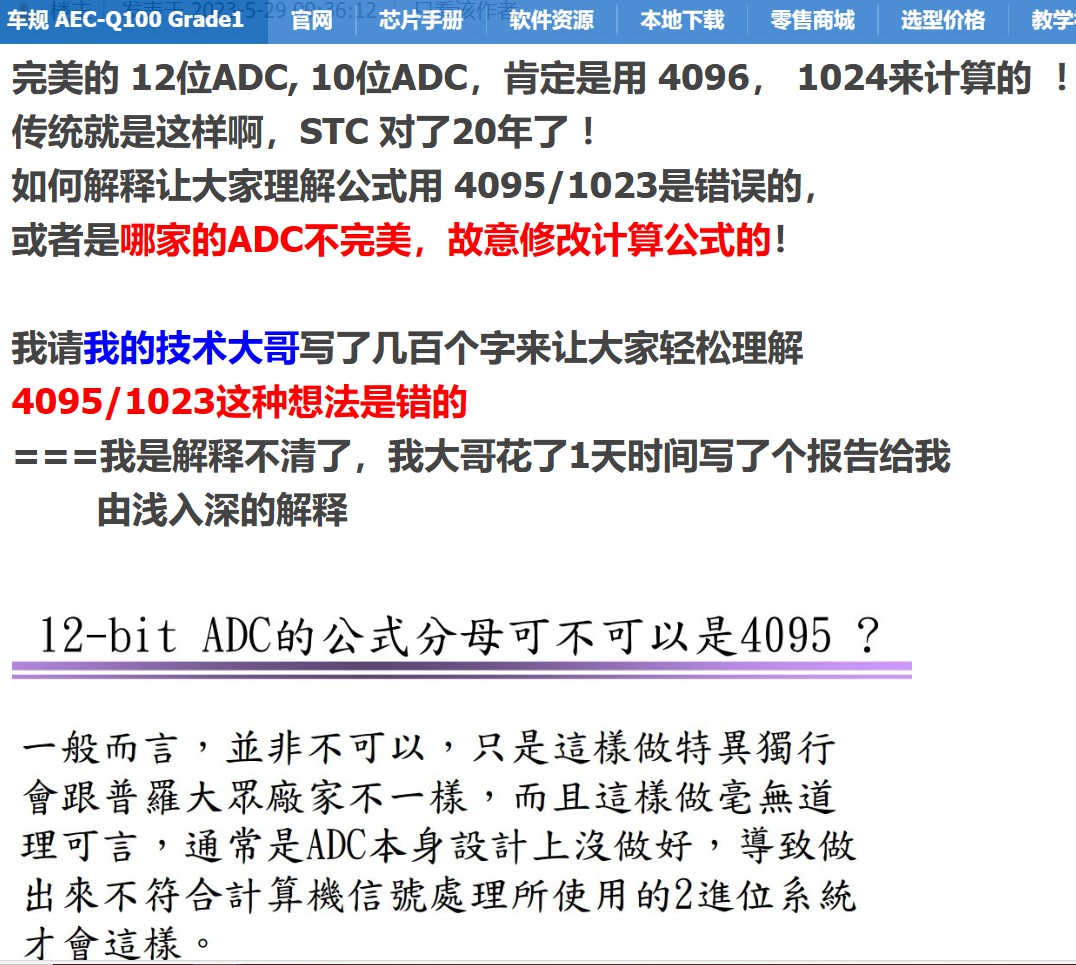

如果ADC输入的电压值略超过或等于VREF,采集到的数据右对齐应该是0x0FFF = 4095,如果除4096的话,计算采集电压Vin = 4095 /4096 * VREF = 0.999755859375 * VREF,也就是输入电压永远小于VREF,是不是不太对啊?  详情 回复 发表于 2024-5-5 17:07

发表于 2024-5-5 17:07:35 | 显示全部楼层
神*** 发表于 2024-5-5 09:04
https://www.stcaimcu.com/forum.php?mod=redirect&goto=findpost&ptid=2438&pid=16598
睁开眼睛做场梦~~~
