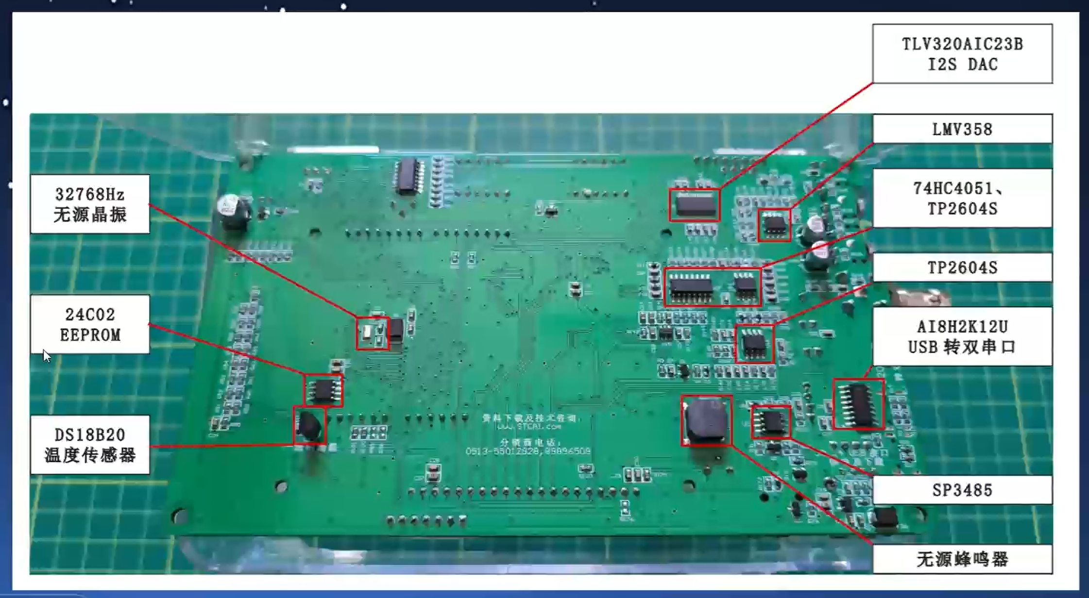

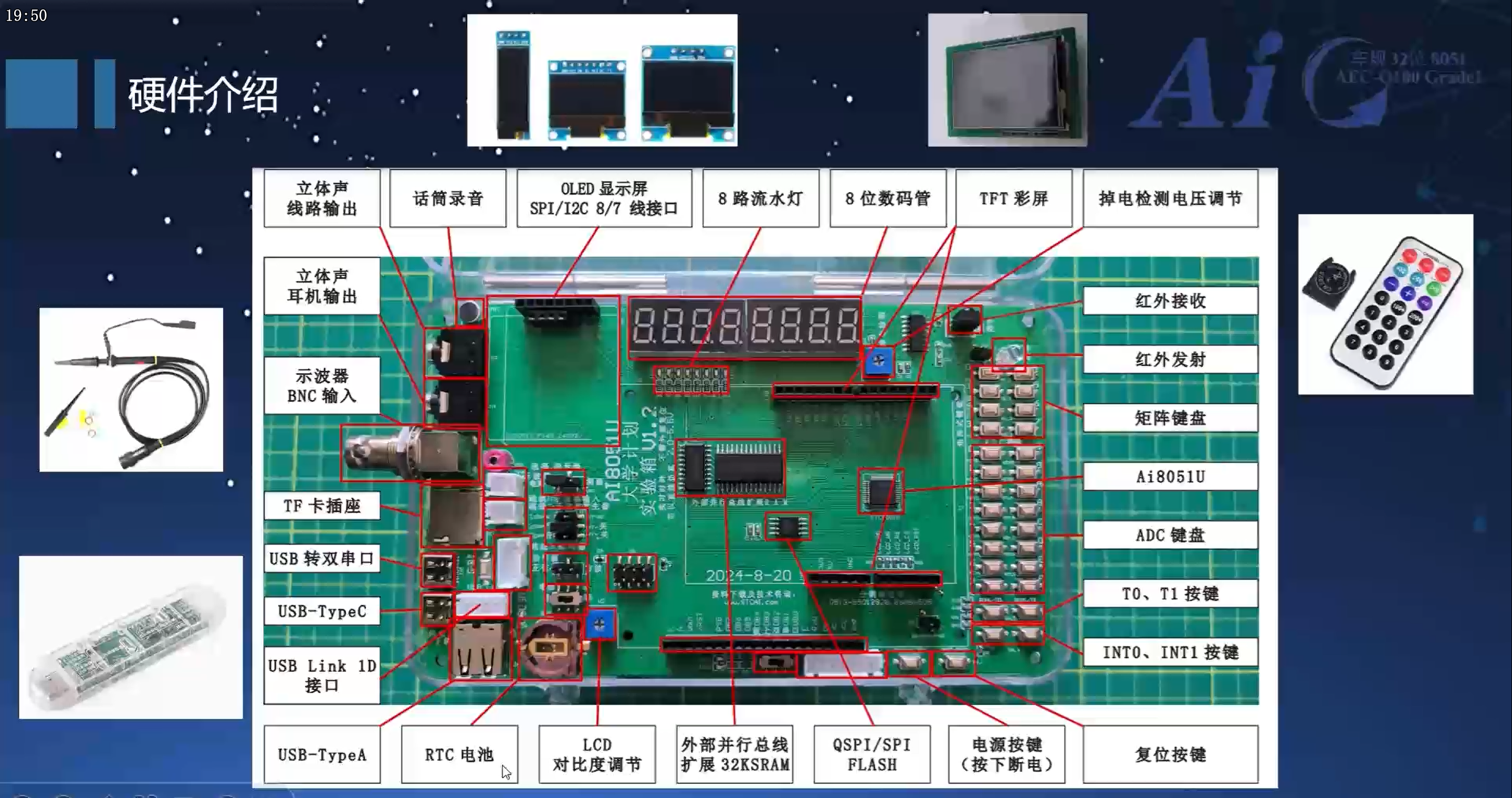

硬件介绍
正面
反面
实验箱的功能都在图里面标注出来了,这里记录一下需要注意和关注的地方。
  1. 有USB A口和C口,都可以用来烧录程序
  2. USB Link 1D需要接入官方发行的调试器,可以进行下载烧录调试。
  3. 示波器旁边的红色电容器,在波形失真时,可以调节改变波形。
  4. OLED接口支持SPI和I2C协议。
  5. 矩阵键盘使用 6个(横4纵2)引脚控制8个按键,ADC键盘使用1个引脚控制16个按键。
  6. 正下方的接口可以插入LCD屏,通过左侧的蓝色电位器可以调节对比度,实现清晰的显示效果。

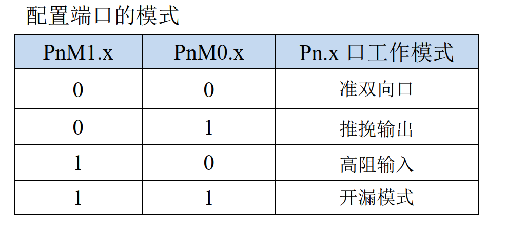

M1和M0为一组,才能配置工作模式,4种组合对应4种工作模式。
