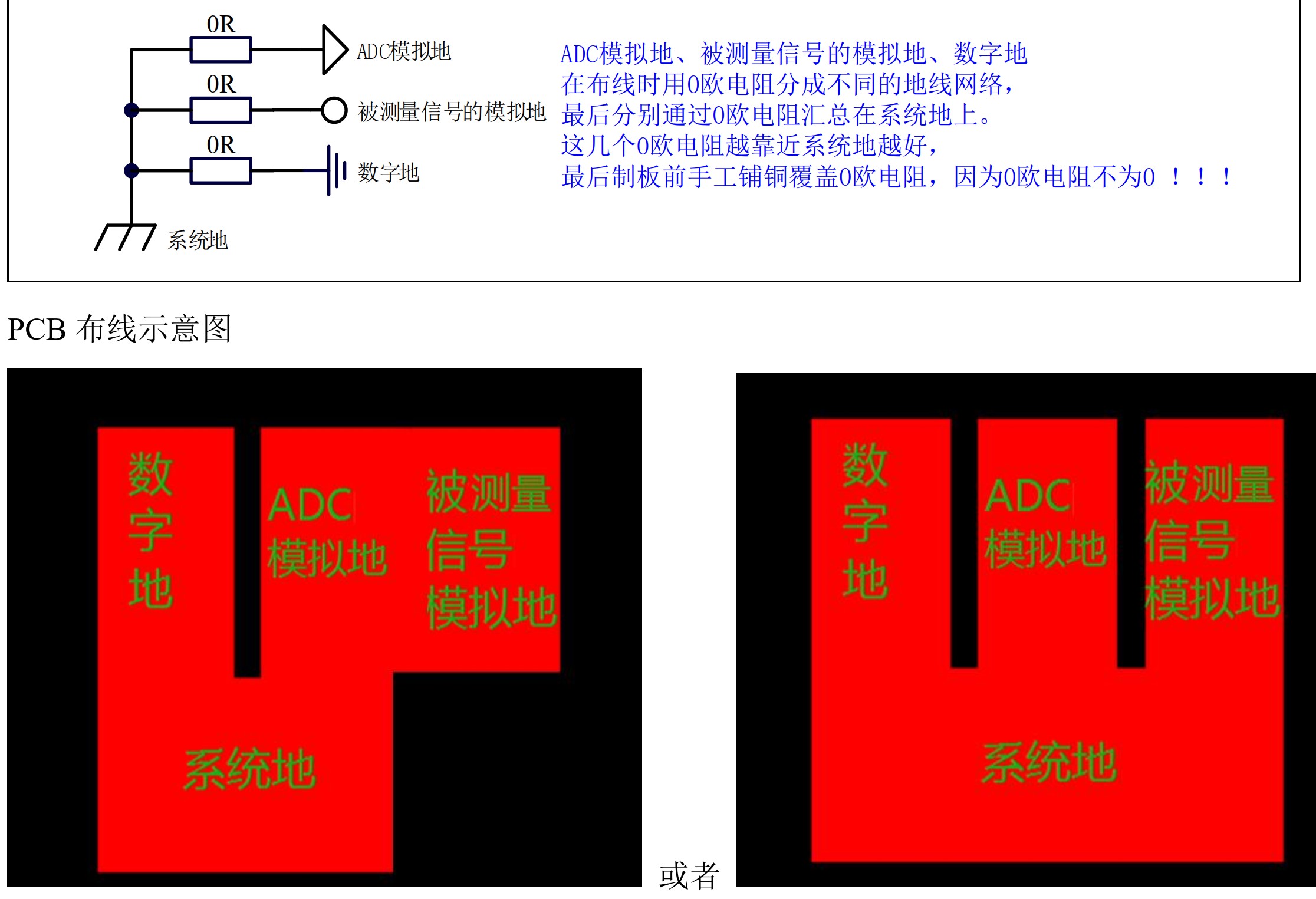

你好,从pcb布线示意图上看,既然最后这几种地都被接到其一起了,那和没分有什么区别呢

防止数字干扰模拟,可以问下 www.doubao.com

可以去了解下信号的回流路径
