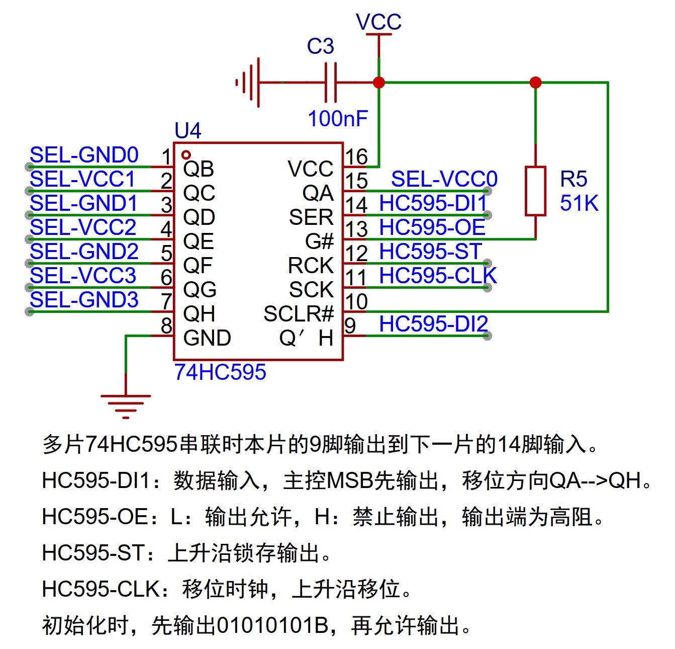

I/O不够用,尽量只用一种: 串行 扩展输出 !
串行转并行输出,带输出锁存的 74HC595, 可以节连。
用强推挽控制 74HC595-SOP16,干扰免疫。
对输出速度无要求的输出:
===可以用 串行转并行输出芯片,74HC595-SOP16
输入直接用 MCU的 I/O

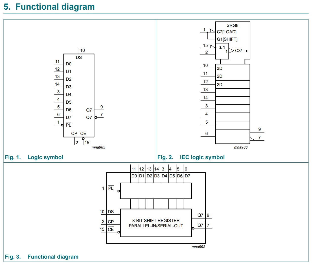

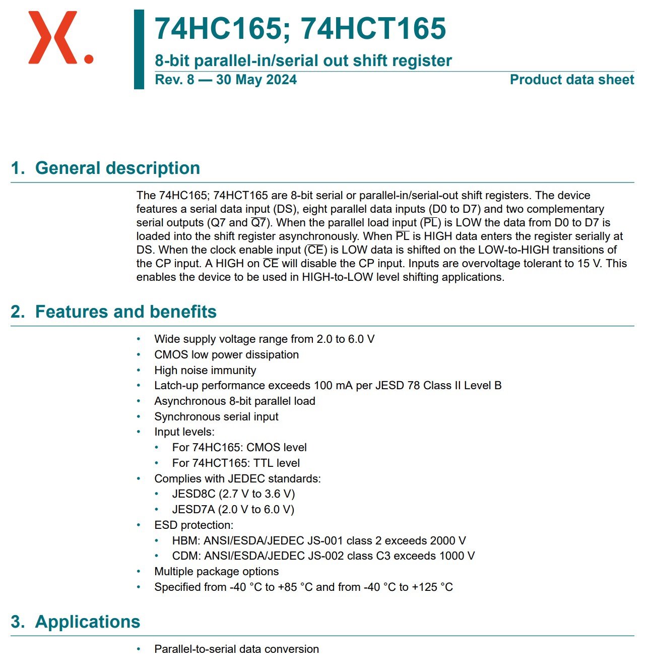

并入串出:74HC165

595扩输出是不错,级联简单,驱动能力强,很便宜.
就是控制脚多一些,至少需要占用/时钟/数据/锁存输出/三根IO线,比I2C接口的专用扩展芯片多一根线.
最主要是写入数据后无法读出验证,干扰严重和要求高的场合需要考虑下防护.

强推挽输出控制面前,可以认为没干扰
74HC595-SOP16, RMB0.15

强推挽,SPI 输出扩展 74HC595 抗干扰强,还可以节连,省 I/O
